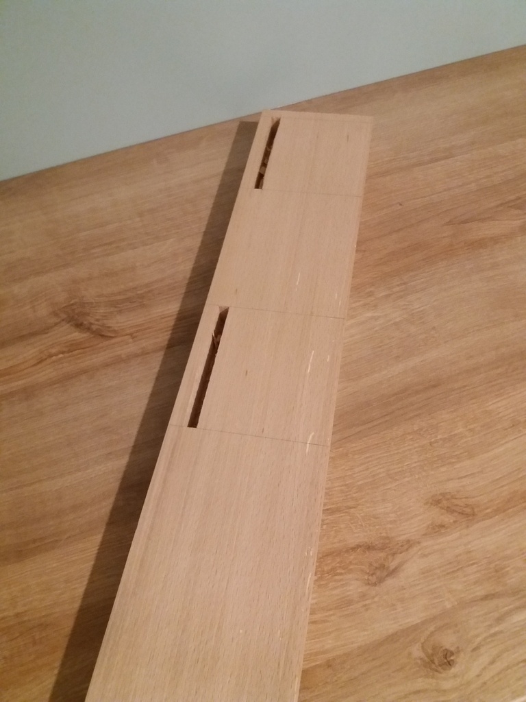

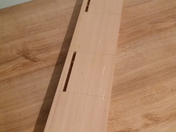

Salut tout le monde,
Apparemment j'étais très fatigué quand j'ai tracé les mortaises des montants du lit que je fais pour mon fils (et très fatigué quand je l'ai ai creusées).
J'ai fait une mortaise de TROP!
La mortaise du bas accueillera le tenon du longeron mais celle du haut est en trop.
Comment je rattrape ça sans refaire le pied?
Je pense que je vais incruster un bois foncé pour faire contraste.
Ou alors couler qqch dedans?
Merci de vos idées!
Thomas Bernard
Au final j'ai décidé de faire comme le suggérait Bonbonveronbi et de faire une rainure reliant les 2 mortaises avant de coller une languette de la même essence.
Malgré tout je trouve que le rafistolage est trop visible, comme la languette est fine on voit trop le changement de teinte et de veinage.
J'aurais peut-être du faire une languette plus large pour minimiser ce phénomène.
Je pense que la meilleure solution dans ce genre de cas est de faire comme le suggérait Palissandre et de raboter puis de plaquer l'ensemble du pied pour avoir quelque chose d'invisible.
Quitte à faire ca je vais recommencer complètement les pieds, ce n'est pas le temps que ca me prend et j'ai envie d'avoir un résultat parfait.
Merci à tous pour toute vos idées, c'était vraiment instructif au final!

Gilloumenuise
Salut ,incruste un morceau de la même essence se sera plus discret
Tout à fait, en bois de fil si possible une pièce choisie de même teinte.
Gilloumenuise
Tout à fait,si le fil est parfait cela devrai se confondre
Palissandre
Bof tu verras toujours le rectangle même bien réalisé
Thomas Bernard
C'est ce qui me faisais peur, aussi propre que soit l'assemblage je verrais toujours la retouche à mon avis.
Comme j'espère bien qu'il garde son lit de longues années j'ai pas envie d'avoir honte si longtemps xD
Bonsoir
une rainure peu profonde jusqu'à l'autre mortaise bouchage invisible.
Thomas Bernard
Qu'entend tu par bouchage invisible ?
Je pense partir sur une rainure qui ira de la mortaise basse jusqu'en haut et d'y incruster un autre bois
si le bois est bien choisi comme il n'y a plus de raccord travers fil bien exécuté la pièce est invisible
Thomas Bernard
Tu as raison, en plus j'ai très peu de veinage ca peut le faire.
Je vais essayer.
Merci beaucoup

Palissandre
Tu rebouches ta mortaise avec la première chute qui traine dans l atelier, tu colles une feuille de placage hêtre de ce que je vois sur toutes la longueur de ton montant ni vue, ni connue.
Option 2 tu repasses ton montant en raboteuse de 5 mm de moins, tu recolle 5 mm dans les 2 cas ta juste la bonne mortaises à déboucher
Thomas Bernard
Merci Palissandre !
C'est exactement ce que je vais faire!
mjp
ca n'est arrivé . j'ai fait une planchette du même bois et collé par dessus.et repassé a la raboteuse pour avoir la même épaisseur. c'est invisible.

José Das Neves
Moi ça m'est jamais arrivé.
Je rigole, il faut l'entendre avec l'accent de Marseille.
Sur du mdf je l'ai réparé comme ça :
-Rebouchez le trou avec un bout de bois ou mdf.
-Affleurer
-Donner un léger coup de gouge pour creuser légèrement là où il y a le trou bouché.
-Récupère de la croûte de mdf 1mm comme si c'était du placage en mdf
-Et plaquer la cavité creusée en utilisant le la sciure pour serrer.
Comme pour cette technique lairdubois.fr/...-minutes-chrono
Pour le massif pareille. Si le placage est bien choisi c'est encore plus discret.

La Scie Rose
Vu que ce sont les 4 montants qui sont baisés ça va être difficile de dissimuler les entailles, et la recette du succès c'est de mettre en évidence ce que tu ne peux pas cacher. Moi je te propose de faire une fraisage d'inclusion avec un bois sombre pour le motif que tu auras choisi, ça va donner de la gueule à ton meuble 😉
