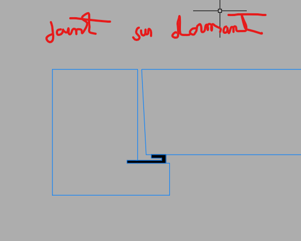

Etant donné la faible épaisseur de la porte le plus simple est un simple joint sur le dormant. Dessous soit une plinthe auto ou un seuil alu adapté à l'épaisseur de ta porte.
Feuillure bâti et jeu en fonction du joint choisi. La porte aurai été plus épaisse tu pouvais recalibrer l'extérieur de l'ouvrant pour passer en porte à recouvrement.

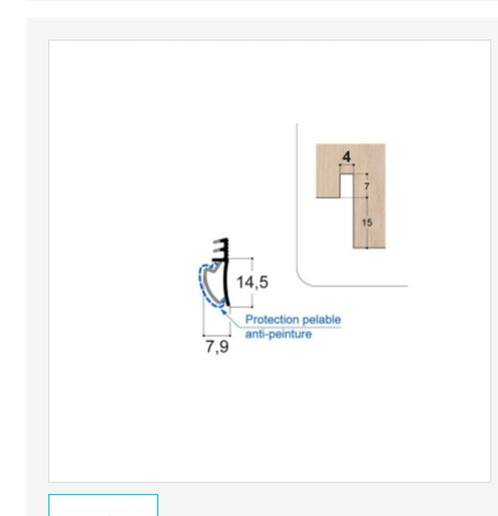

Ici une question récente et dans la question un plan de coupe pour le joint. ✌🏻
