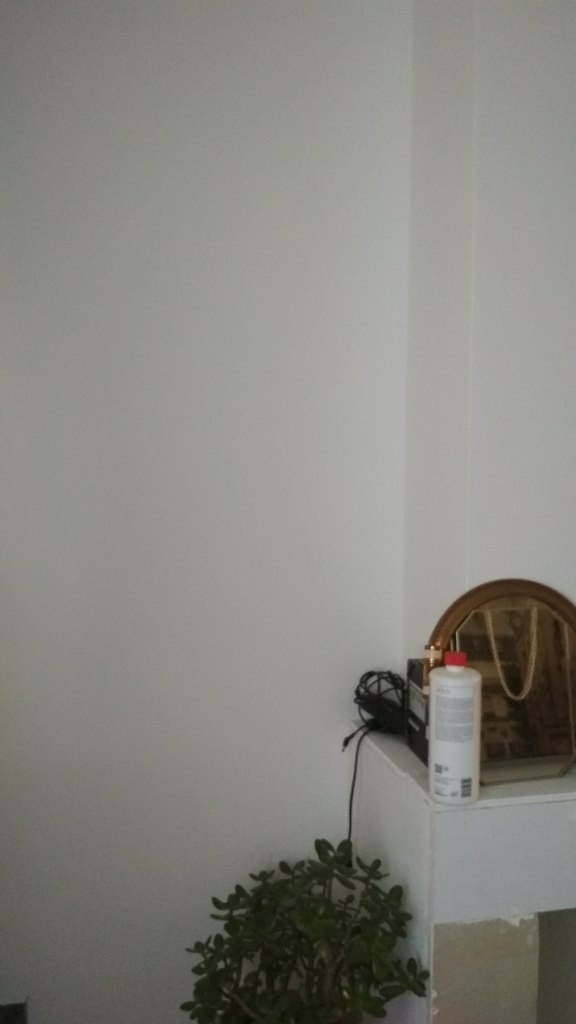

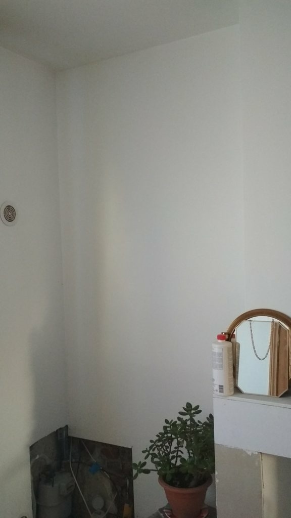

J'en appel à votre ingéniosité, je vais faire une bibliothèques pour entourer une cheminée.
Par contre, je ne sais pas comment fixer mes planches au mur.. Je souhaites quelque chose de léger, discret et solide a la fois.. et à part des tasseaux, je ne vois pas comment faire..
Avez-vous des idées ou inspiration à partager?
J'aime ce genre de réalisation =>
Niveau équipement.. j'ai pas grand chose mais je pense investir dans une défonceuse tout de même.
Les murs sont en placo, donc cheville molly pour la fixation, l'entraxe entre les murs fait +/- 125cm et l'épaisseur des planches (en photo) fait environ 3cm

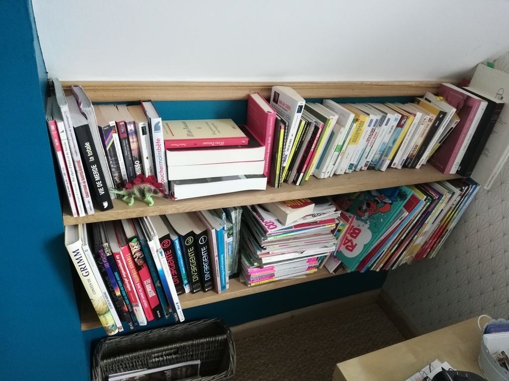

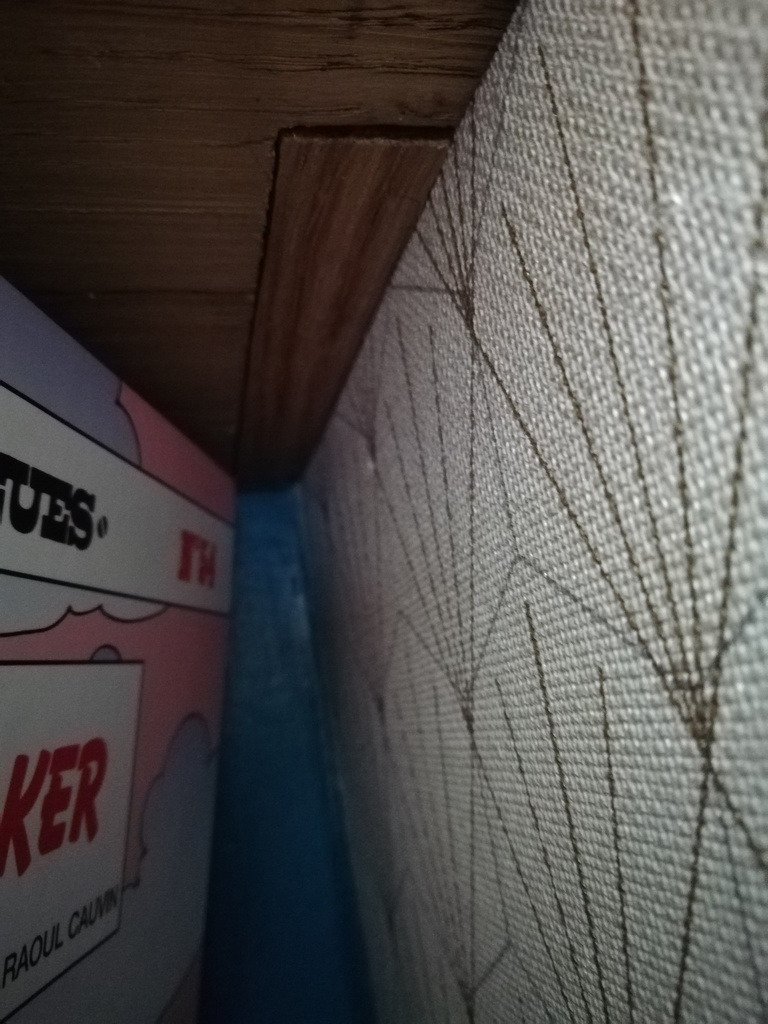

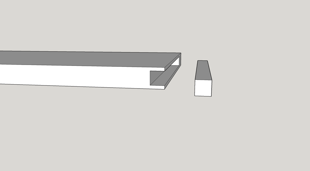

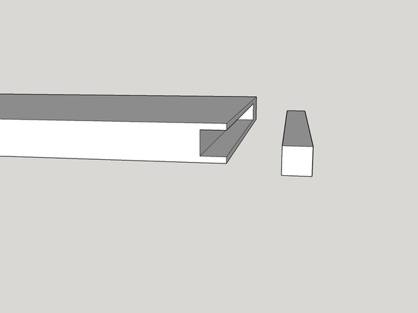

J'ai eu le même problème, j'ai fixé des tasseaux au mur et défoncé l'emplacement dans ma planche et il n'y a plus qu'à faire glisser
Matlho
C'est parfait ça !! Juste glissé du coup ? Pas de vis ou cheville ?
chênedinspiration
il faut quand même visse les tasseaux au mur :)

De combien faut-il décaisser si la planche fait 30mm?
J'ai la même chose à faire sur 180 de long.
J'ai pensé à ta solution chênedinspiration, mais j'avais peur que ça ne tienne pas vu le peu de bois restant sur la planche.
Du coup, je pensais utiliser du profilé en L plutôt que des tasseaux...

comme le dit la formule consacrée " la photo n'est pas contractuelle" :)
je ferai une photo demain.
demain est passé 😂
chênedinspiration
Mais la photo est postée depuis demain :) dans le commentaire de Stef64

Désolé pour la qualité des photos
