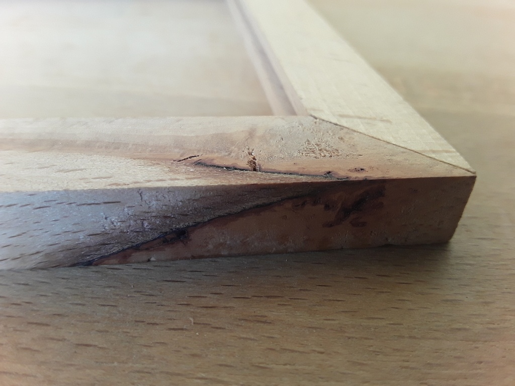

Novice à tout égard, j'ai fais deux cadre hier et aujourd'hui en hêtre.
Ici
Et ici

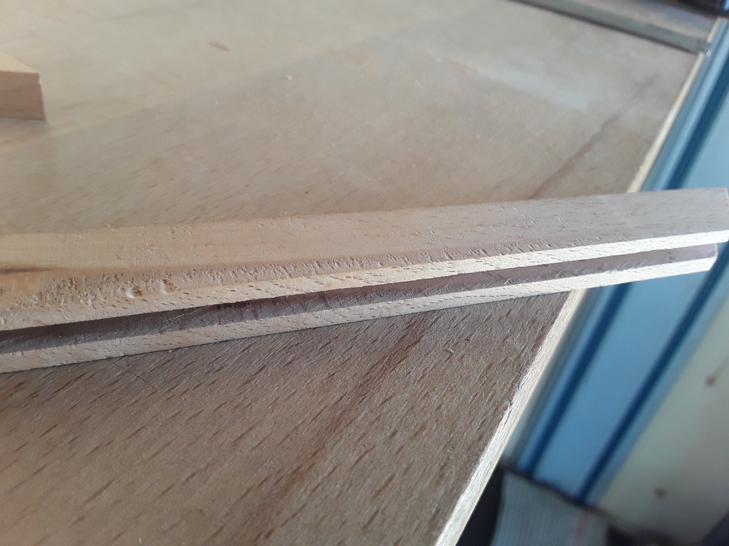

Hier impeccable, usinage de mes morceau pour mise à la côté à la raboteuse et usinage sur la toupie pour les chamfreins.

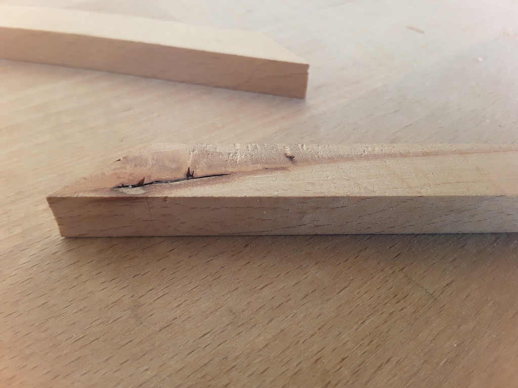

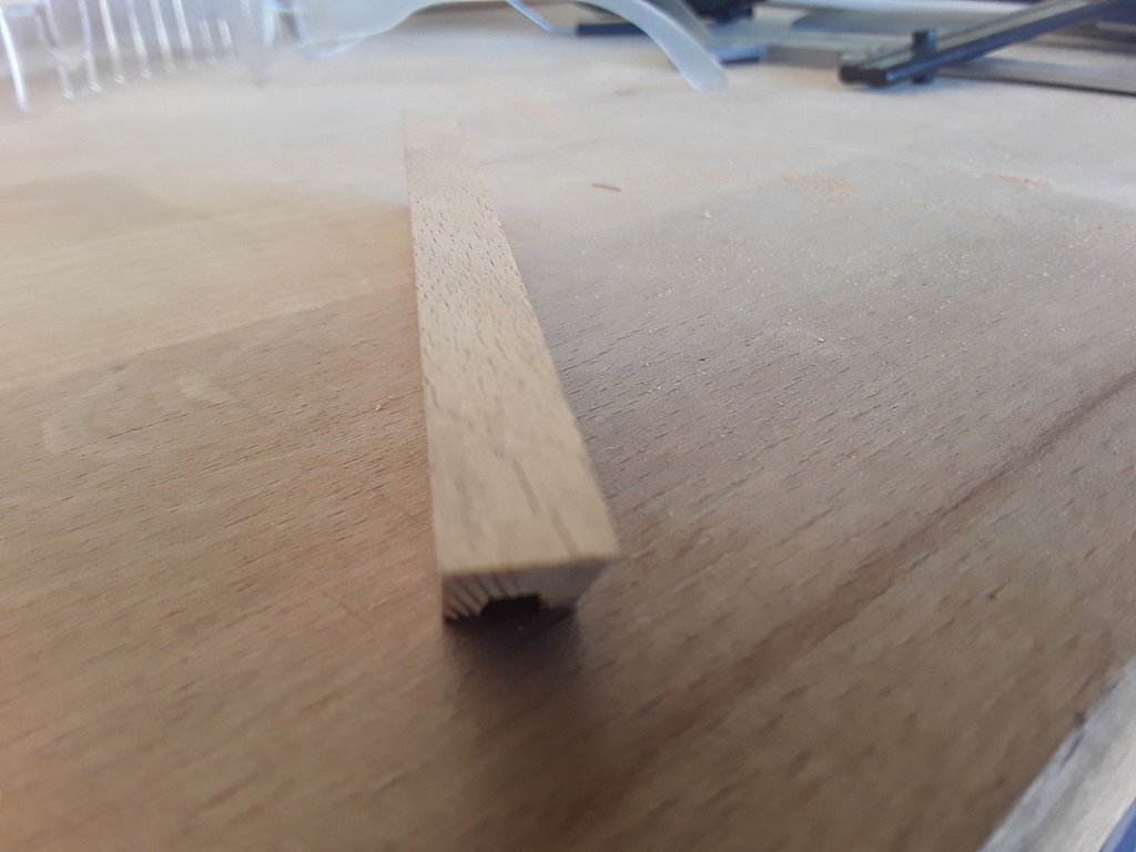

Aujourd'hui rien ne va plus! Je prépare mes morceaux à la rabot et la je n'arrive pas à obtenir une surface nickel j'ai des éclat en profondeur surtout proche de noeuds. J'ai essayer dans tout les sens fil contre fil dixième de mm par dixième . Rien à faire.
Mon analyse... ayant fait du bois de chauffage avant ma vie nomade je sais que le hêtre quand on l'abat, à tendance à se briser un peu comme du verre. Ce bois bien que dense n'a pas de longue fibre bien accroché les une au autre. Du coup je me dit que cette particularité le rend un peu délicat à usiner surtout dans les zone noueuse...
Mais qu'en est t'il vraiment??? Entre mon imaginaire et la réalité...
Que dois'je faire pour amélioré mon usinage
Merci d'avance
Ps j'ai mis les cadres en réalisations. Le résultat n'est pas horrible non plus sur celui d'haujourdhui

Pour améliorer l'état de surface du bois, je passerais le racloir dans le sens du fil.
moi je le passe a rebrousse poil mais en biais et en tirant cela est moins fatigant et évite de m' esquinter les pouces
mais chacun racle comme bon lui semble
Tu es quand même parti sur un sacré challenge avec de tels noeuds!!

Bonsoir
Je pense que ton problème vient de ton bois. Tu as a faire à un bois très contrarié (avec du contre fil)et avec les nœuds, cela n'arrange rien. En sus les nœuds sont importants par rapport à ta pièce de de bois, cela risque de travailler. essaie avec une autre planche si possible pas du même arbre
Déjà que le hêtre a tendance à travailler même sans nœuds...

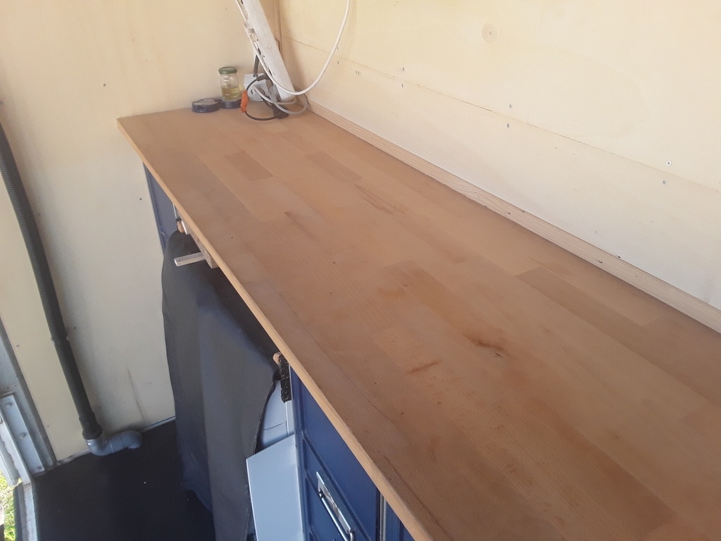

En fait c'est le reste de mon plateau de hêtre qui est mon établi. C'est du lamellé collé avec des lattes de 350 par 40 max je pense. Du coup les lattes sont toutes différentes certaine sans l'ombre d'un noeud d'autre avec.
Dans mon premier cadre avec les graminées aucun problème mon bois ressortait nickel. Je sais pas si c'est le même arbre mais en tout cas rien à voir comme résultat.
Encore merci
