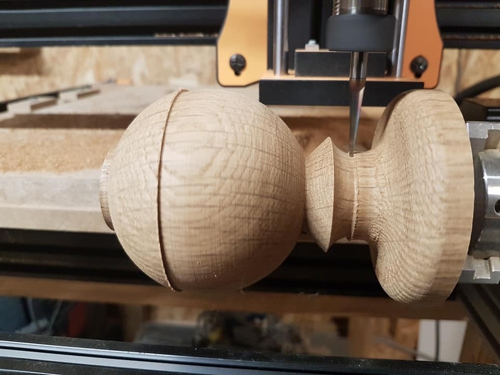

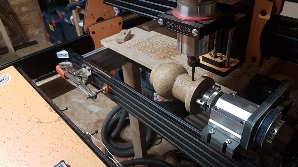

Bonsoir, les photos que tu montre la pieces tourn sur le tour et la fraiseuse se deplace uniquement le long de l'axe de rotation et en verticale ou bien a-t-elle un deplacement horizontal dans le sence radial? cequi permettrait de réaliser des pièce autres que des pièces de révolution. sur tes photo on dirait une 3 axe dont 1 pour la rotation. Je sais pas si je me fait bien comprendre...

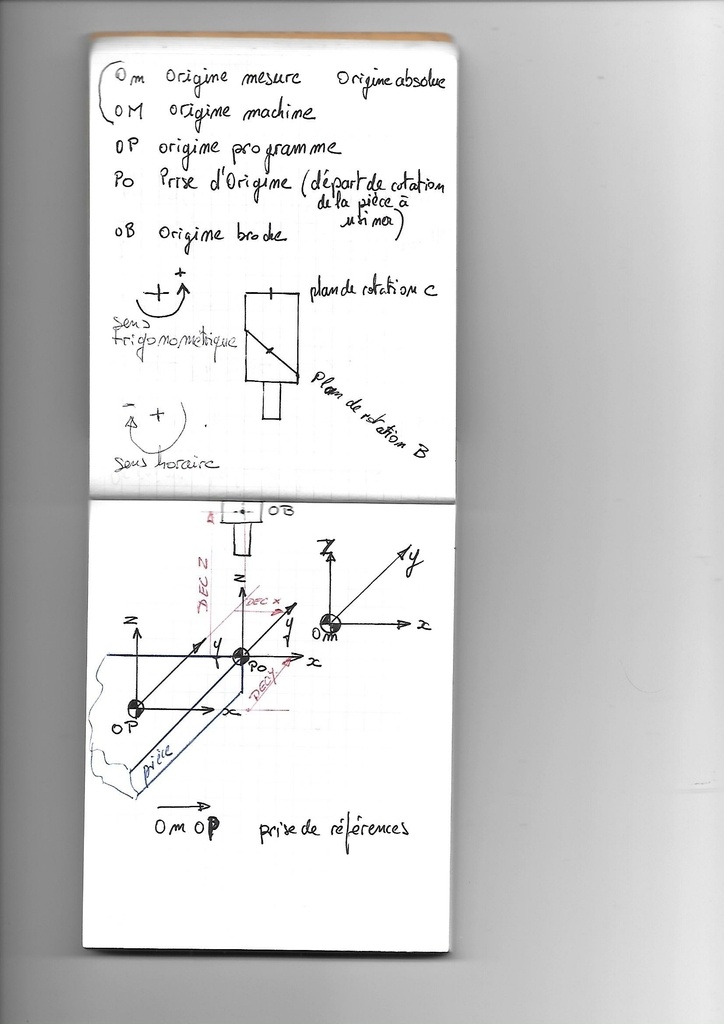

Pourrais-tu me schématiser les axe X,Y, et Z et A stp pour que je comprenne bien ce dont tu parles? A serait l'AXE du tour?
Aujourd'hui on est d'accord que du 3 axe est la cnc classique qu'on vois de partout et la 4 axe est en fait un tour qui a un fraiseause qui se déplace sur trois ax au dessus de la pièce qui tourne?

X (abscisse)
Y (ordonnée)
Z (altitude)
B (rotation à 45 degrés)
c (rotation à l'horizontal)
J'ai eu l'occasion de conduire une CN 5 axes pro pendant 4 ans une petite bête de 6m de long
