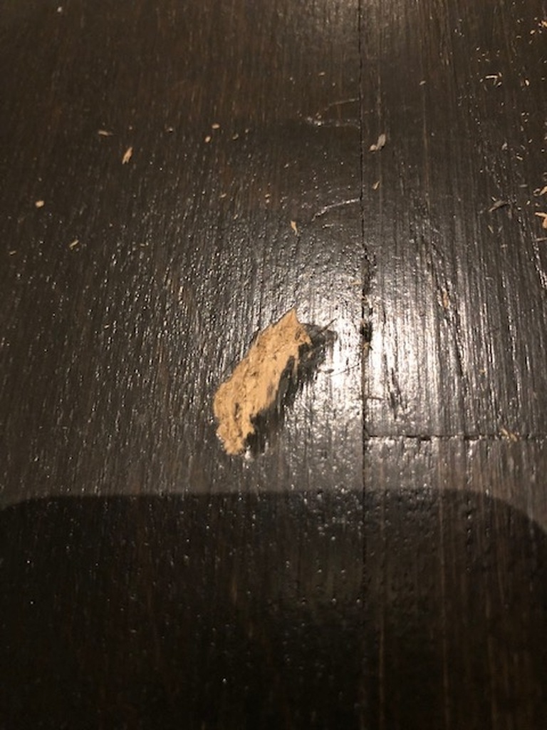

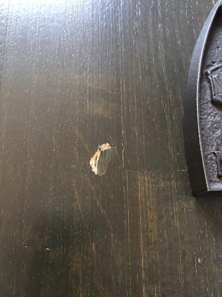

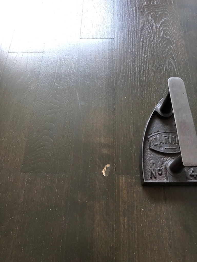

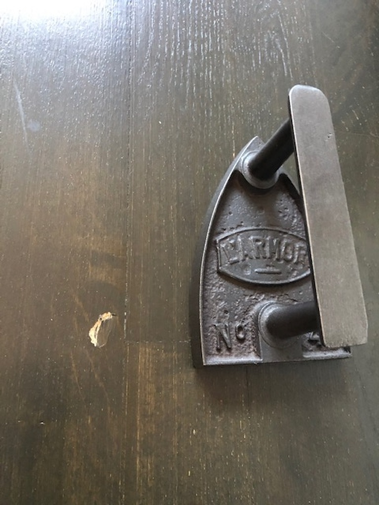

Je souhaiterai connaître votre point de vue pour réparer/reboucher du parquet massif après d'un objet eut été tombé sur celui-ci...
(Ici dans mon cas j'avais mis en deco un fer à repasser en fonte sur une enceinte et en mettant le son un peu fort les vibrations ont permis au fer de tomber sur le parquet..)
Je pense appliquer une pâte à bois qui permet de prendre toutes les finitions telles que la teinture + le vitrificateur qu'il y avait initialement sur le parquet.
Dois je reprendre toute la latte ou simplement faire la retouche localement ?
MERCI A TOUS pour vos éclaircis.

Cela a l'air d'être du parquet composite en "carton". L'intérieur est tout mou. Le truc avec le chiffon et le fer à repasser ne marchera peut-être pas. Ou cela s'enfoncera à nouveau car l'intérieur a été détérioré.
Avec un canif, j'essaierais de relever la partie foncée, qui s'est enfoncée, en glissant la pointe du canif par dessous. Puis, je ferais couler de la colle epoxy (pour qu'elle soit liquide, il faut la chauffer avant, sur un radiateur). La colle va se glisser sous la partie foncée, et remplir le reste du trou. La colle en séchant va foncer. Poncer légèrement le surplus, en faisant très attention de ne pas endommager la fine couche brune du parquet tout autour.
Ensuite, passer un vernis vitrificateur.
Effectivement les photos semblent montrer qu'il ne s'agit pas de massif. Dans ce cas les astuces du massif ne marcheront pas. Comme dit Kentaro il faut remplacer le cœur enfoncé avant de refaire la surface.

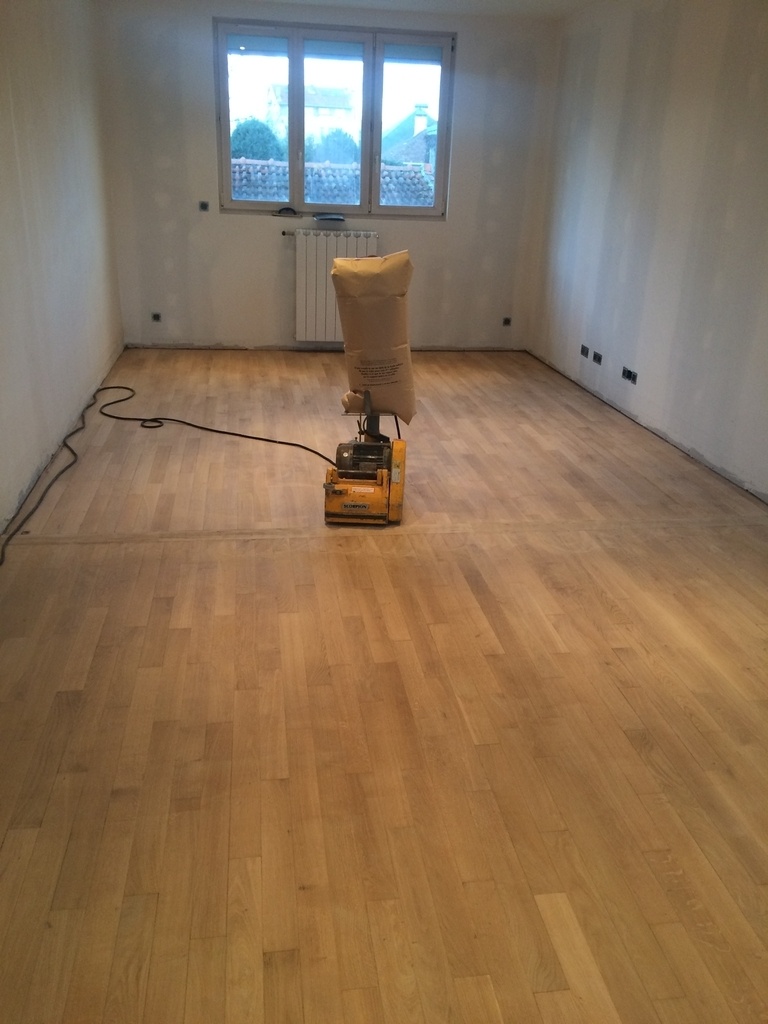

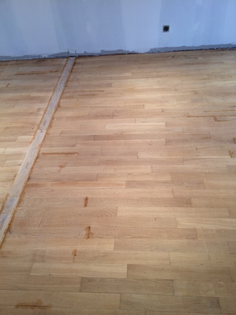

Si ce n'est pas du massif je serai très surpris (parquet des années 1958), en le ponçant moi même je n'ai vu que du massif.. Il n'existe pas de plaquage pour le parquet quand même ?
Je vous montre les photos du parquet d'origine, puis son ponçage... (je vais en attendant tenter de triturer le trou pour y voir plus clair..)

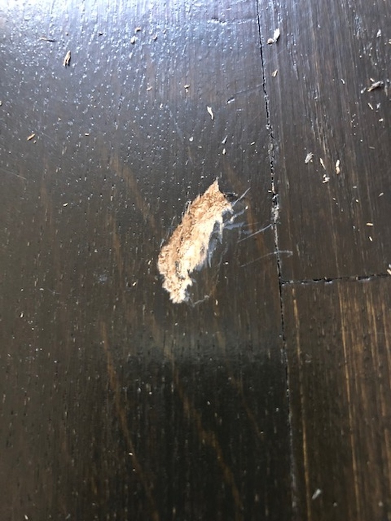

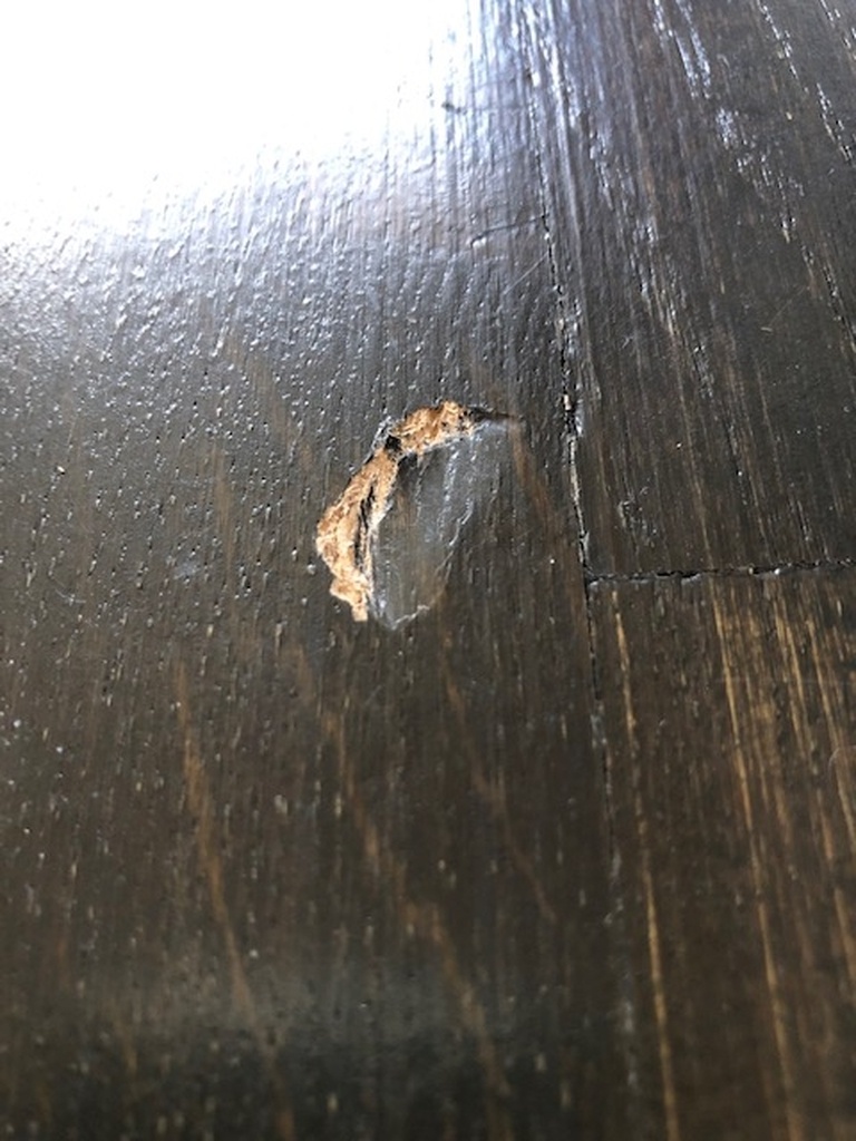

C'est bien du massif, j'ai coupé le bois avec un ciseau à bois comme je pouvais en le griffant, c'est dense comme du chêne qui a vieilli, et c'est bien du bois massif oui :
Christophe91
L'enfoncement est un moulé à présent dans le bois, on ne peut rien soulever... (C'est un coup dans le bois massif) / N'oublions qu'on parle ici d'un fer à repasser en fonte qui est tombé sur son angle à une hauteur de 1,50 m...
Alors, essaie le chiffon mouillé et la vapeur. Cela devrait déjà améliorer les choses.
Patte mouille fer à repasser.
Réparer marque dans le bois You-tube
