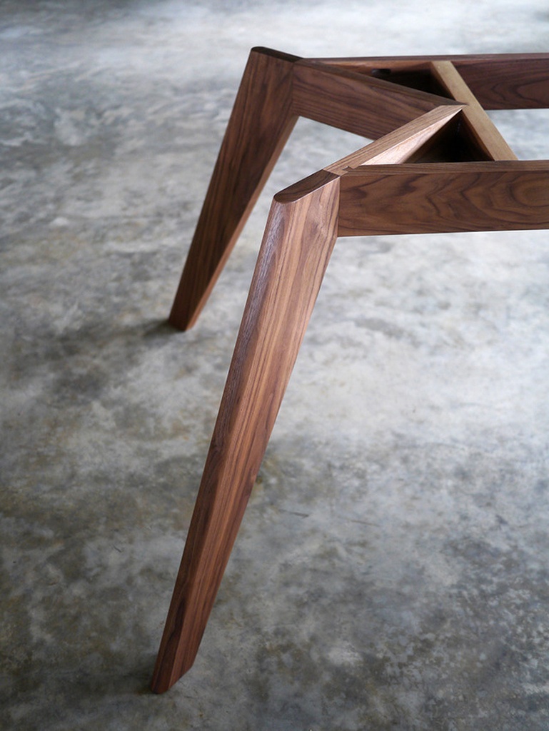

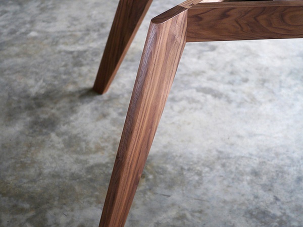

J'ai une table de salle à manger à réaliser, et je me creuse le ciboulot sur l'assemblage du piétement. Les pieds seront à 45°, càd qu'ils partent vers les coins. Je joins une image pompée sur le net (source ici)
Superbe, mais les queues d'aronde sur les traverses d'onglet, ca ne va pas le faire. Un jour, sûrement ;-)
Je cherche donc un assemblage plus simple, et cerise sur le pompon, qui me permettrait de monter la table sur son lieu de destination, question de facilité de transport.

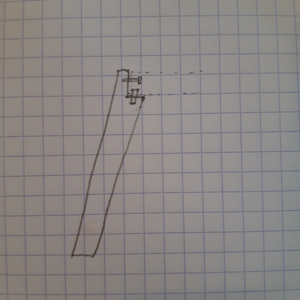

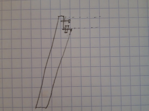

Je vous soumets une idée: construire le cadre du piétement d'abord, puis y insérer les pieds à l'aide de faux tenons et un écrou pour tenir le tout. J'ai tenté un croquis:
Est-ce que dans ce cas, la force exercée sur les pieds est correctement répartie? Détail qui peut avoir son importance, la table est grande (plateau de 2400x1000 en massif, avec traverses de redressement, évidemment). Y a-t-il des procédés meilleurs / plus simples / plus logiques? Je sens bien que oui, mais je bloque et ca m'énerve 😤😜
