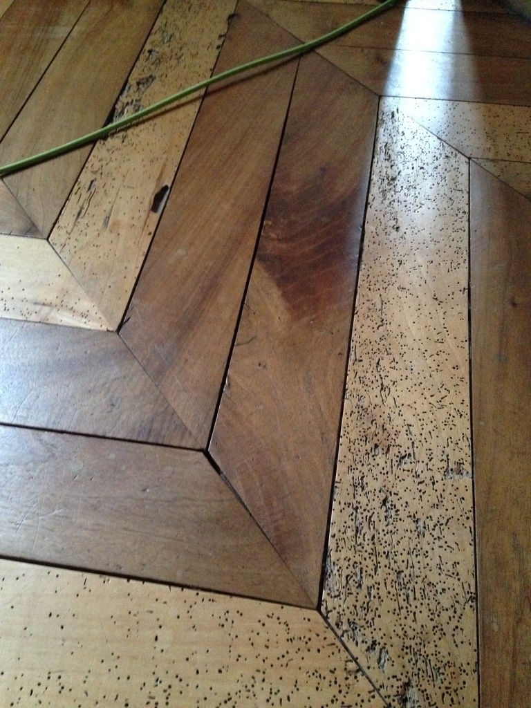

S'il y a des parquetteurs ou restaurateurs de parquets ancien dans la place, je suis prenneur de conseils.
J'ai, chez moi, deux pièces avec des parquets que je trouve très beau, mais ils sont tranquilement en train de se faire manger par les petites bêtes.
Que me conseillez vous ? Pour du court et long terme 😉

Salut Boris,
Magnifique parquet en effet, à priori on dirait des attaques de vrillettes qui ont un comportement différent des capricornes, les vrillettes quand elles trouvent le resto bien fourni font des va et viens tant qu'il y a à manger(le bois c'est en majorité des sucres, on les comprends) .
Elles aiment les bois feuillus à aubier non différencie, le sycomre , le poirier , le noyer, le charme etc , c'est 3 étoiles au michelin des vrillettes!.
La décision est claire, il faut fermer le resto....je crois que tu te fournis parfois chez "Batifer", tu trouveras chez eux le traitement "CECIL PRO TX 201" qui traite en profondeur et pour 20 ans et ensuite en fonction de ton choix tu peux renforcer les endroits infectés avec le renforçateur et maquiller en finition ou changer les lames tout simplement( ce serait dommage)
J'allais oublier , la meilleure période de traitement c'est juste après la période de reproduction, si mes souvenirs sont bons c'est à partir du mois de Mai ( à verifier)

comme tu ne sais pas si les bêtes sont encore présentes, ce n'est pas grave, elle seront traitées;
Par contre avant de traiter, il faut que tu passes l'aspirateur très sérieusement en utilisant juste le tube sans brosse pour vider les galeries de sciures ,cela ralentirait la pénétration du produit en profondeur.
Tu fais ça un jour de grand beau et tu fais un grand courant d'air .
pour traiter votre parquet
le decirer si possible
utiliser un xylophene a faible tension superficielle le passer sur le parquet et couvrir aussitôt votre parquet d un voile parfaitement étanche de façon a ce que la migration du produit ou de ses vapeurs se fassent dans le parquet et non dans la pièce certain nylon font l affaire bien scotcher au niveau des plinthe au besoin me téléphoner o608865769

Quand tu parles de "couvrir aussitôt votre parquet d un voile parfaitement étanche", c'est pour quel genre de durée ? Le temps que le produit ait libéré ce qu'il avait à libérer ? Ou de façon définitive ?
je répondrai bien un certain temps mais ceux qui ne connaissent pas l' histoire risque de ne pas comprendre
cela dépend de la température de la pièce mais une quinzaine de jour me semble suffisant dans les églises on laisse plus longtemps mais il s' agit bien souvent d 'éléments épais et on attend un cycle de reproduction des bestioles pour tuer les générations à venir choisir un produit avec peux d' odeur mais qui a l’agrément, les produits pour meubles sont idéal pour des parquets

c est ce que j aurais fait !! c est la même chose que l on faisait avec les vieux meubles , badigeon xylophène neutre , ou un récipient remplis de xylophene charpente très fort sous le meuble (seules les vapeurs travaillent ) , puis couvrir le plus étanche possible de façon à ce que les "vapeur" traitent le bois à cœur !!
exemple : une armoire montée , imbibée le vendredi et voilée , puis le lundi on découvre et on laisse sécher ( abris ventilé évidemment )

Ce qu'il faut aussi se demander,c'est:"Est-ce que les bestioles sont toujours présentes ?"
Il m'arrive de réparer des parquets similaire à ceux-ci,donc qui ont les traces du passage de parasites,mais au démontage des éléments abimés,il n'y a plus aucune trace de vie de quoi que ce soit.Un traitement ne servira que de prévention.Parfois les lambourdes sont aussi attaquées.
Ces bestioles,ont peut les entendre,ça fait comme de petits crissements,et on peut aussi voir de la poudre de bois en surface et là on est certain que le bois est encore "habité". Il faut alors impérativement traiter.
Il existe des traitements spécifiques pour les parquets.Ces produits sont liquides et transparents comme l'eau,ce qui leur permet de pénétrer le bois en profondeur.Ça sent fort mais l'odeur ne persiste pas trop.
Si il y a des éléments trop endommagés il serait bon de les changer pour éviter de les casser en marchant dessus par exemple.

Oui bien sûr.Je n'ai pas osé citer le nom d'un produit ou sa marque.
J'ai utilisé et utilise encore selon mes besoins le traitement spécial parquets de chez Plastor qui est la branche Pro du groupe V33.Ce produit est très efficace et conforme aux législations en vigueur pour les insecticides.Une fois sec il ne reste plus qu'un peu d'odeur.Aucune trace de produit sur le bois.Et tout type de finition peut être envisagé.Il faut y aller généreusement jusqu'à saturation du bois.Il y a un dépôt sur la zone de St-quentin Fallavier côté Heyrieux.

Les produits de finition tels que les vitrificateurs ou autres huiles n'ont aucun effet sur les insectes xylophages.Il reste à s'assurer si le bois est encore "habité".Il y a des années on croyait que les vitrificateurs solvantés tuaient les bestioles,c'était de la foutaise.Ca tuait les mouches et le parqueteur.

je rajoute un petit couplet comme j'ai lu des commentaires concernant les noms de produits et ceci dans un but d'information:
Les produits ont des noms commerciaux que chaque marque décide d'utiliser.
Le produit actif contenu dans ces différents produits est toujours le même, c'est de la PERMETHRINE en solution dans un solvant à basse tension superficielle ( comme le conseille Etienne), ce solvant est un chloro-alcane .
Les fabricants produisent également des traitements dont la molécule active est identique mais en émulsion et dans ce cas la tension superficielle sera plus élevée, mais le niveau de d'odeurs sera très bas et le traitement en profondeur sera réduit
la PERMETHRINE bloque le système nerveux des insectes , parfois on trouve également de la CYPERMETHRINE qui est un produit de la même famille.
La PERMETHRINE n'a aucune action sur les champignons lignivores, mérules , etc.
Pour traiter ceux -ci on rajoute à la PERMETHRINE, du Propiconazole et du
Tebuconazole.
Il faut savoir que les champignons attaquent les bois dont l'humidité se situe entre 20 et 80 %.
Comment identifier avec certitude une vrillette et ne pas la confondre avec le lyctus qui ont un trou d'envol similaire ,si l'on ne voit la bête?

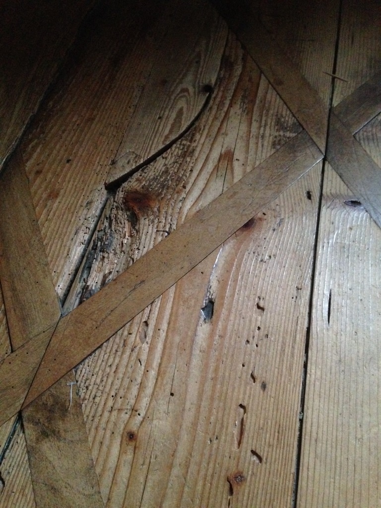

Lorsque comme sur la dernière photo de Zeloko on trouve des attaques sur du feuillu et du résineux avec les petits trous d'envol , on peut être certain qu'il s'agit de vrillettes, le Lyctus ne s'attaque qu'aux feuillus;
Après traitement si l'on laisse le bois tel quel , les trous d'envols seront au bout d'un certain temps, à nouveau convoités par les femelles vrillettes qui viendront déposer leurs œufs et le cycle recommenceras.
On peut boucher les trous avec un fond dur ou de la cire en pâte.
Certains boiseux pensent que la cire ou le fond dur sont des produits de traitement ( oui après traitement en complément, pas avant)
