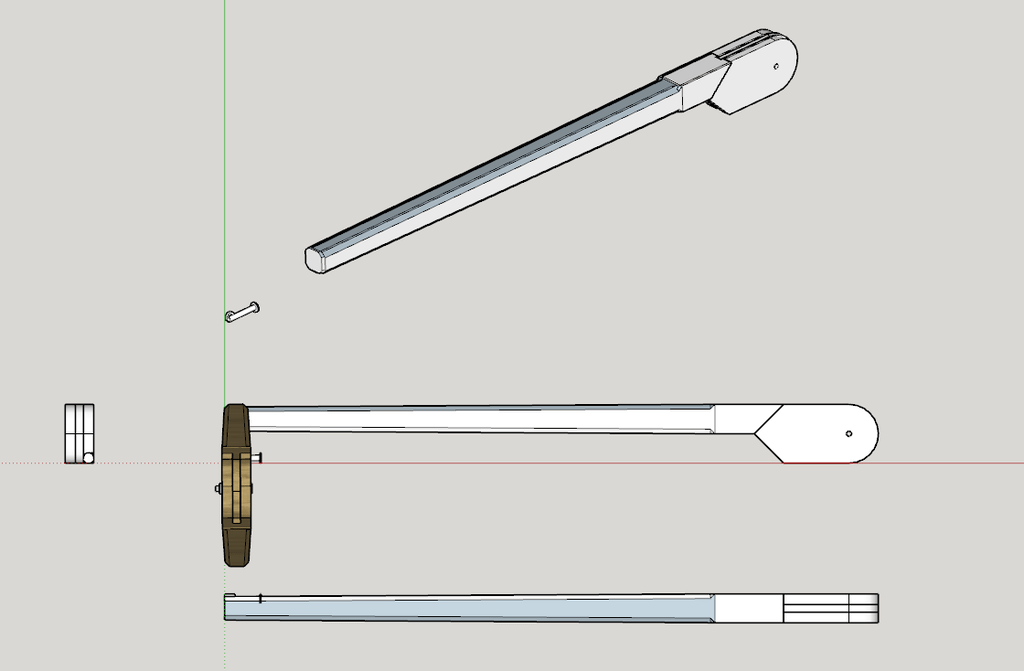

Comment faire pour ne faire apparaître qu'un unique composant dans une scène ? J'ai l'impression que chaque composant ajouté/retiré dans une scène impacte toutes les autres scènes. C'est ce comportement qui rend le plugin mise en page de Vincent Simonnet complètement inutilisable puisque tous les composants apparaissant dans les mises en plan apparaissent dans le modèle de base !

Dernier problème :
  • Je suis dans une scène A,
  • Les calques sont créés,
  • J'attribue à chaque pièce un calque spécifique,
  • J'ouvre une nouvelle scène B avec toutes les pièces visibles,
  • Je masque certains calques,
  • Je retourne dans la scène A (toutes les calques sont de nouveau visibles), puis reviens dans la scène B,
Et là, toutes les calques sont toujours visibles.
Comment faire ?

J'ai trouvé ! En fait, il faut que je fasse clic droit sur la scène B, puis mettre à jour avant de repasser sur A !!!
Il faut voir qu'une scène n'est rien d'autre qu'un "set" de paramètres de visualisation :
  • Position caméra
  • Objets visibles / invisibles
  • Style
  • Calques (Balises) visibles / invisibles
Donc tout ce que tu vois est toujours le même espace 3D. et ainsi tout ce qui y est ajouté, si ce n'est pas dans un calque ou un objet masqué par une autre scène, ça devient visible.
Le truc un peu nul c'est que par défaut, quand on ajoute un nouveau calque, il est visible dans toutes les scènes existantes. Bon, après, il y a des plugins pour aider là dessus.
Mais globalement, c'est pour ça que je n'utilise pas les plugins qui créent une tripotée de scène pour toi. Ca fout trop le bordel :)
