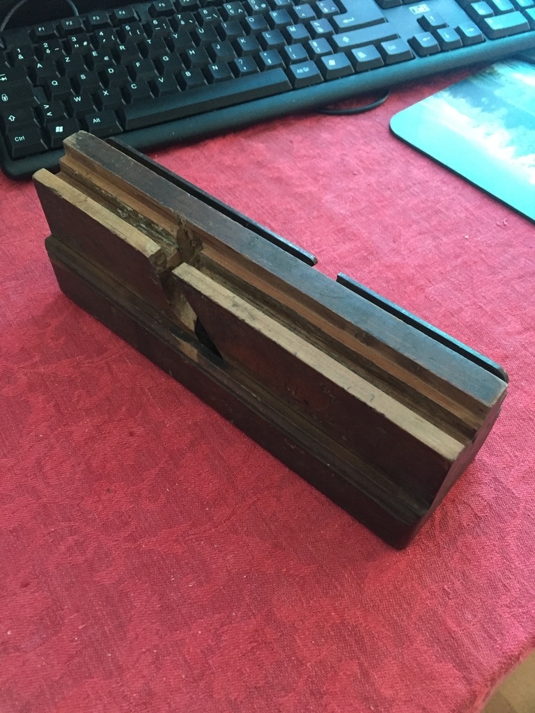

J'ai acheté il y a 2 ans un bouvet en bois que je ressors en ce moment (car oui, je profite d'un moment de pause après une thèse bien remplie).

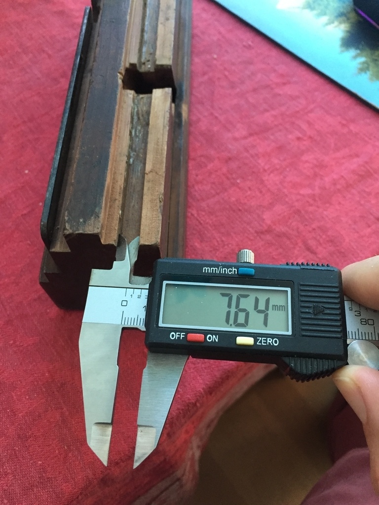

  • la largeur de la languette selon le bouvet est de 7.64 mm (cf photos)

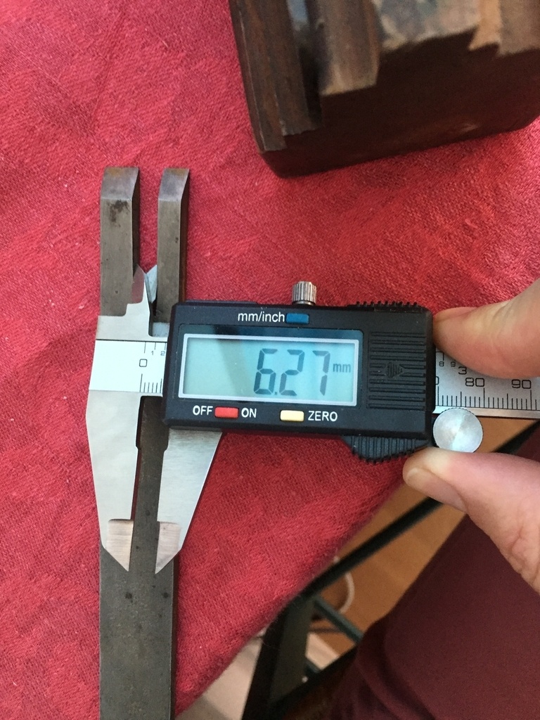

  • la largeur de la languette selon le fer à languette est de 6.27 mm

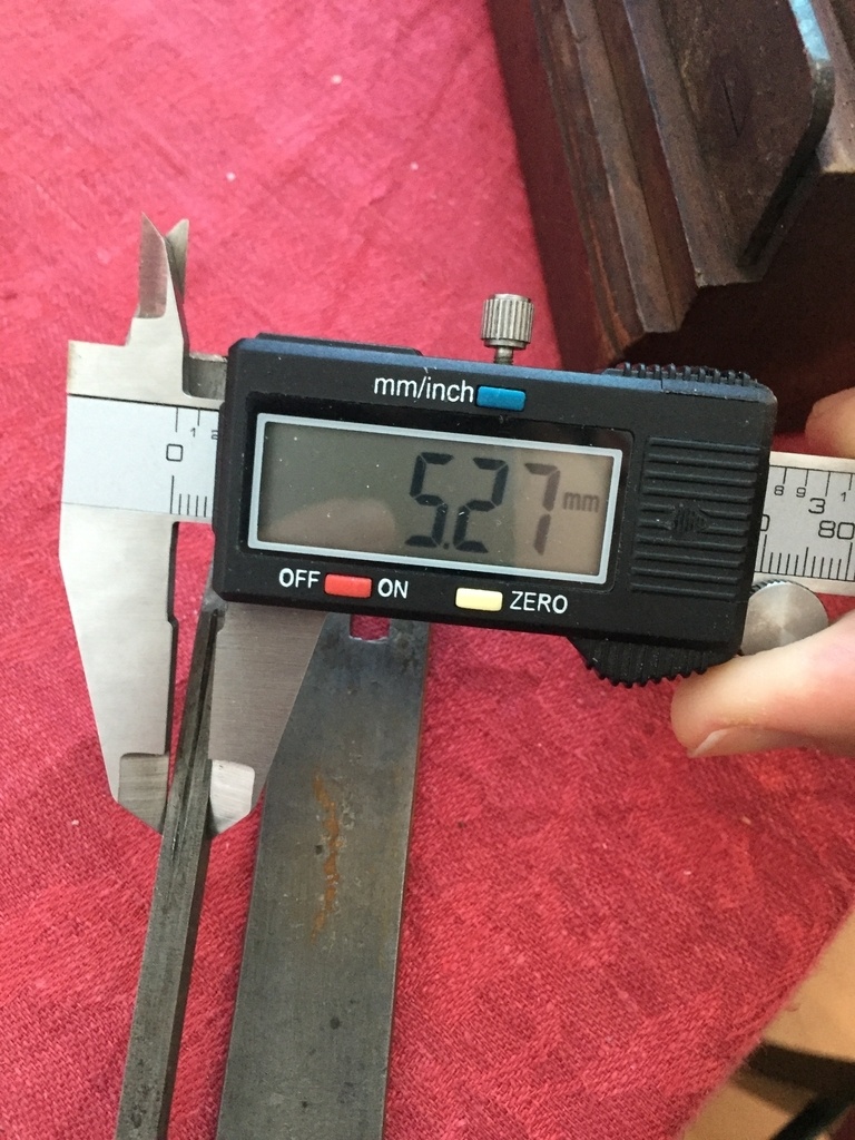

  • la largeur de la languette selon le fer à rainure est de 5.27 mm

  • Pourquoi la largeur de la languette selon le bouvet n'est pas un nombre entier de mm (7 mm ? 8 mm ?)
  • Pourquoi tous ces largeurs ne sont pas les mêmes !!!!!

L'idéal est de mesurer les largeurs près du biseau, car les fers sont rarement bien droits (surtout l'entaille du fer à languette) et parfois retouchés au bout par l'affûtage (souvent le fer à rainure qui a pu être aminci).
La largeur de la rainure dans le fût, qui doit laisser passer la languette en cours de création, doit simplement être plus grande que la languette à créer, sinon ça va trop frotter. Qu'il y ait beaucoup de jeu on s'en fiche, ce n'est pas cette rainure qui sert de référence mais le conduit central du bouvet à joindre.
Ton fer à rainure est plus étroit que ton fer à languette: la languette va être trop grasse. Au pire, si tu ne parviens pas à resserrer ton fer à rainure comme le suggère sylvainlefrancomtois (j'aurais peur de le casser...) tu peux amaigrir ta languette au guillaume pour parfaire l'ajustage.

dans notre atelier il existait des bouvets qui étaient destinés a des taches bien défini
pour les croisées, pour les panneaux, pour les parquets
