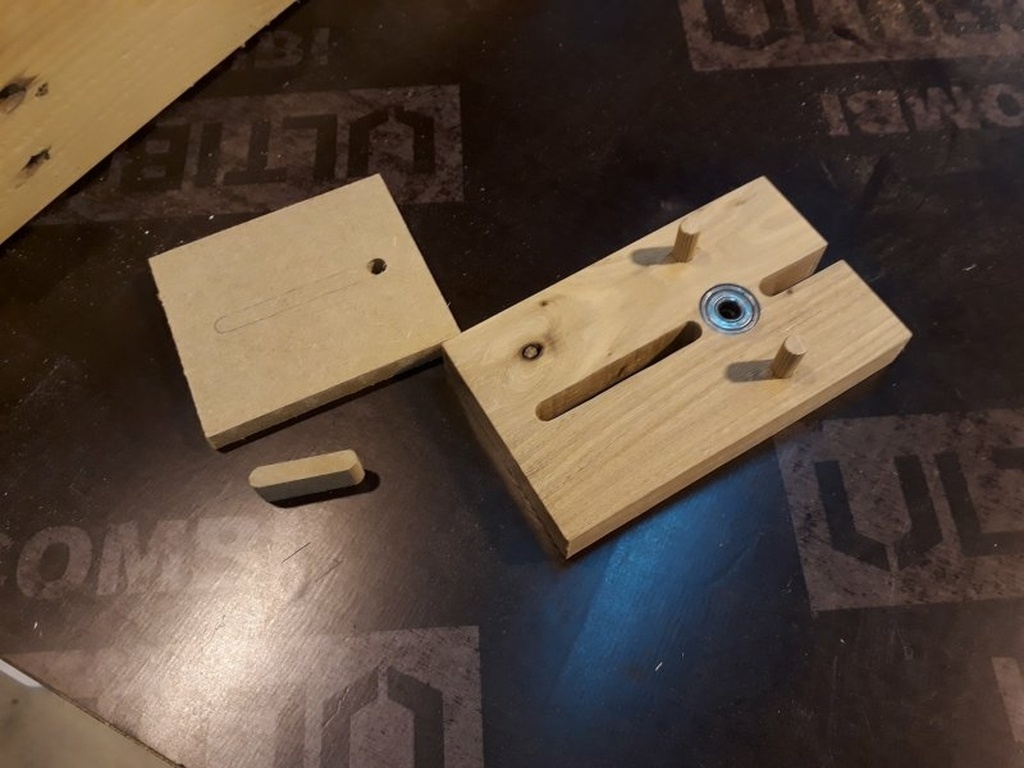

NB : en attendant je me suis fait le petit machin présenté dans une trouvaille récemment.

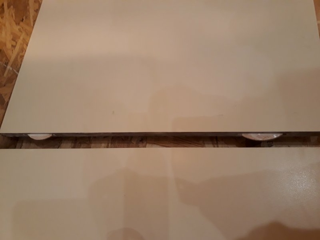

Et... je viens de faire mon premier "Lamello-collé" !

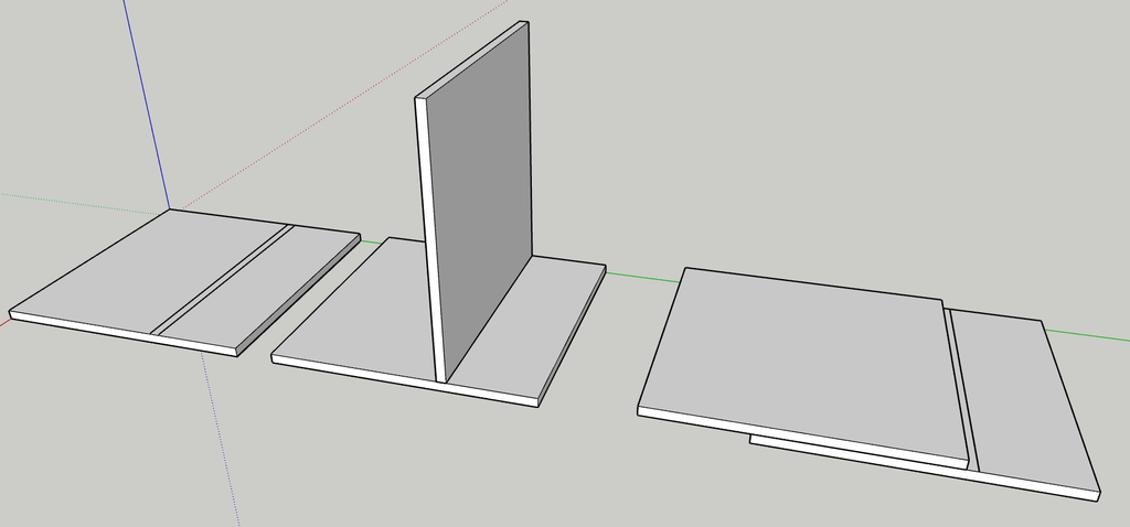

Pour usiner en plein panneau, tu peux effectivement te servir d'un tasseau.
Personnellement, quand c'est possible, je me sers du panneau que je vais devoir venir assembler. Je le met en position et le fais "tomber" sur le côté.

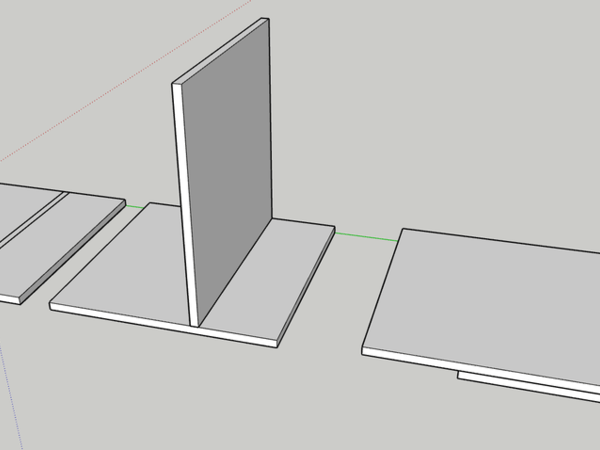

Du coup, j'usine les deux panneau à la fois et je me garantis d'avoir usiné dans le bon sens , à la bonne distance dans l'épaisseur du panneau et la bonne distance du trait.
J'ai essayé de te faire un schéma avec les étapes de mise en place de gauche à droite (l'ai tracé 2 traits sur le panneau, mais un seul suffit)
Oui, c'est la méthode d'Erebor qui en effet parait simple et efficace. Merci pour le schéma !
