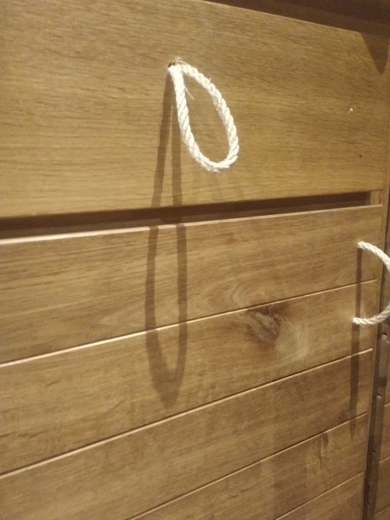

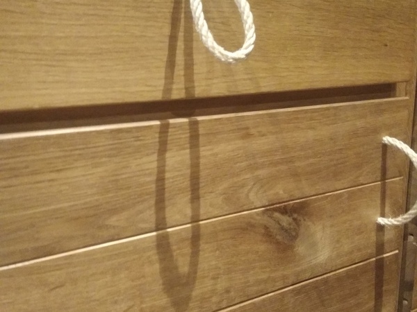

J ai teinté un bahut en chêne avec de l amoniac le rendu est vraiment sympas. J ai simplement laisse mon meuble sous une bâche, et mis quelque bocaux remplis d amoniac autour. En une nuit le meuble a pris une très belle teinté homogène.
