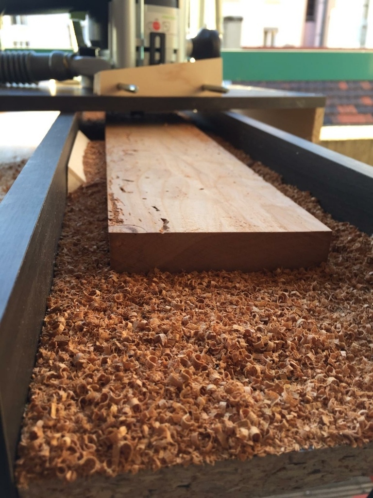

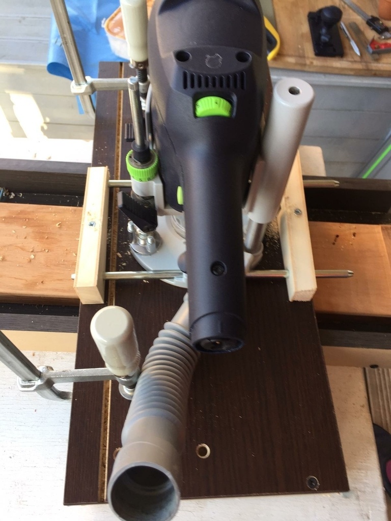

Je me lance dans la réalisation de montants et traverses pour une porte de meuble.
Je me suis confectionné un chariot comme dans cet exemple : youtube.com/wa...h?v=yd47GkraMIE
Mon souci est que la planche a tendance a balader un peu dans le chariot. Je n'ai pas tres envie de mettre des serre-joints car ils gênent la course de la défonceuse, et ca risque de modifier la position de la planche quand j'en enlève un.
Avez-vous des astuces? Je vais essayer de double face, mais si la planche a du gauche, la surface de collage sera pas super...
Je peux toujours mettre des vis aux extrémités qui seront recoupées, mais je cherche quelque chose de plus élégant!
