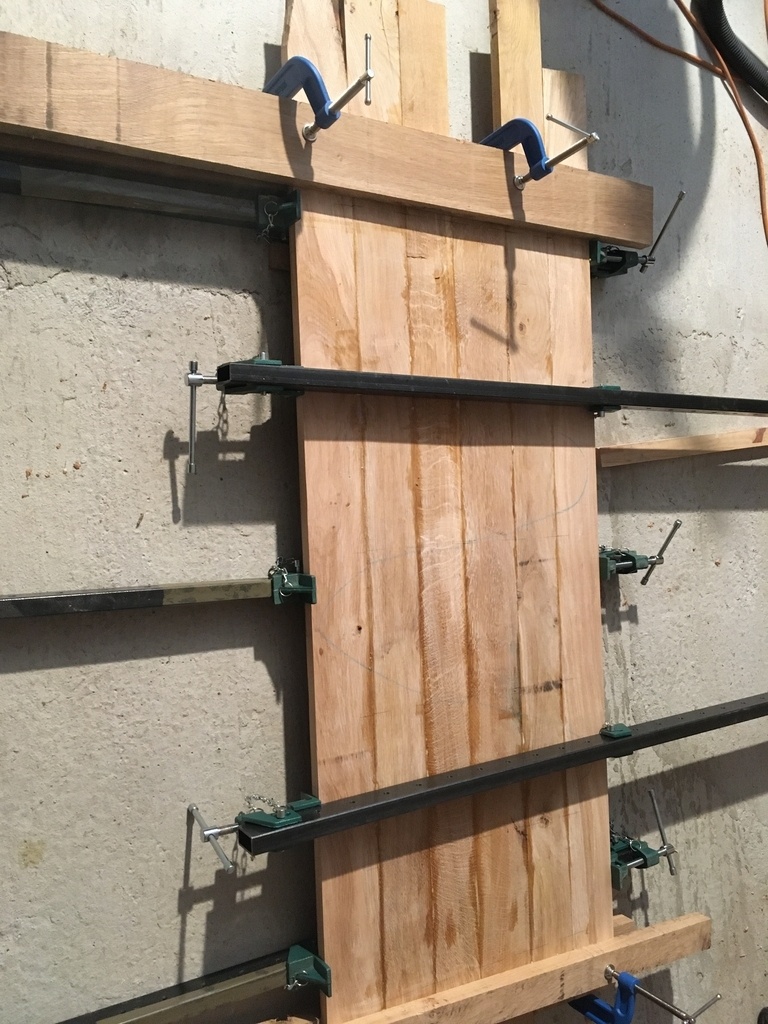

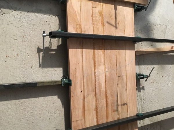

Je suis entrain de préparer un plateau de table et je me demande si je devais absolument mettre une traverse de chaque côté ou puis-je la laisser sans.
J’envisage de faire un gros chanfrein pour lui donner une apparence plus fine .
Voilà bonne journée
Pas c’est du chêne et du frêne
flonflon
Pas d'obligation pour la traverse. Si tu décides d'en mettre il faut les coller au centre seulement pour que le plateau puisse jouer
Nicolasverriest
Sa marche merci du conseil
