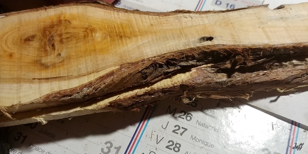

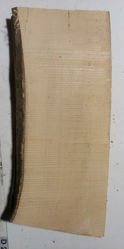

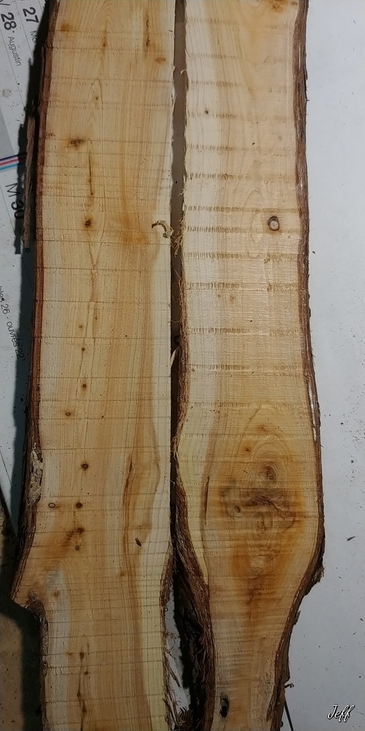

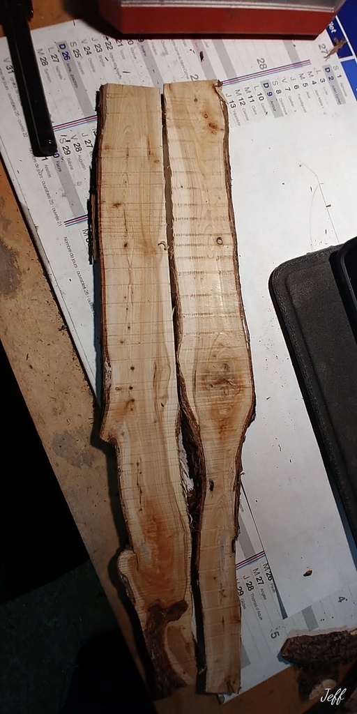

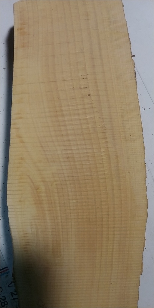

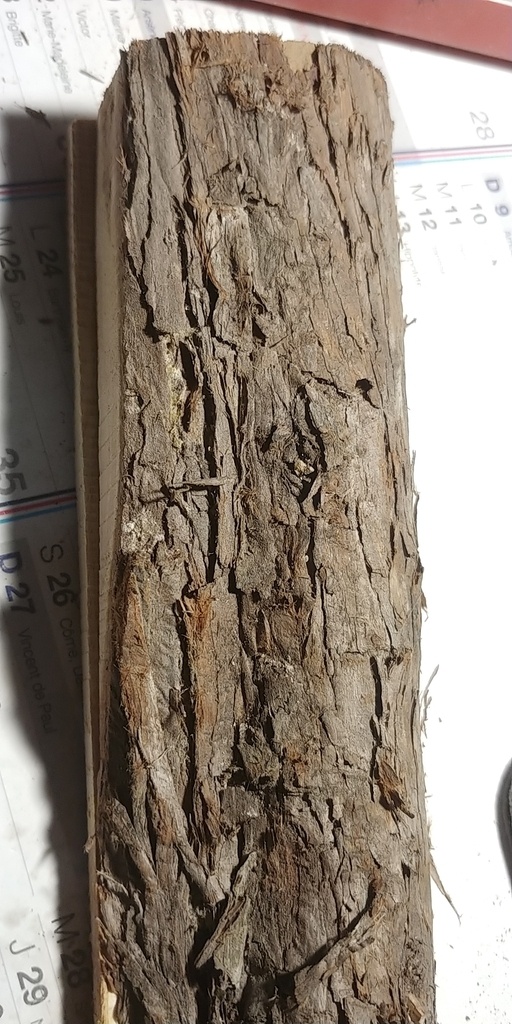

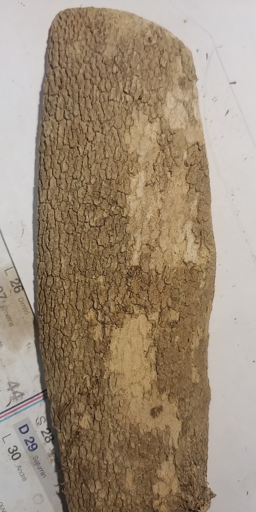

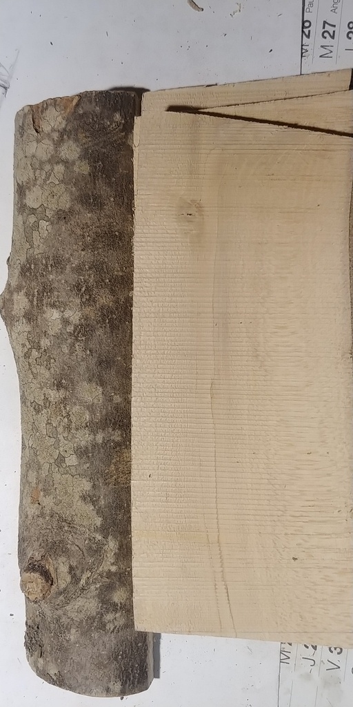

J'ai encore déligné quelques branchettes cet après midi.
Et ben c'est pas facile facile même avec le net et la xylotheque maison L'ADB 😐
Sans doute le fait d'avoir des branches de diamètre compris entre 5 et 8 cm joue t'il (cernes plus fines et rapprochées ?)
Alors voici...
L'un me semble du pin mais le veinage est si joli et fin que j'ai des doutes. Il ne ressorts jamais comme ça dans mes recherches. En tout car c'est tendre.
Les autres... Du buis ? Et... Je sèche !

Dans l'ordre:
  1. genévrier commun;
  2. buis;
  3. houx.
Je n'ai aucun mérite, je crois reconnaître les bouts de bois que je t'ai filés.
Note au crayon les petits noms sur les morceaux la prochaine fois 😉
J'ai l'impression que cela va donner de jolis manches de couteaux !

Merci dneis ! Oh oui ! Les veinages et couleurs sont superbes !
sey
j'aurais dit frêne/buis/ hêtre ou houx je vois pas bien la couleur du dernier
mais a priori dneis est sur
je connaissais pas le genévrier ça a l'air plutôt beau comme bois

dneis oui la pas trop de doute. C'est bien ça.
mmahieu
d'accord avec glaude (1 à 4 : if, d'après l'écorce, 5 et 6 buis, 7 et 8 je ne sais pas), sauf pour la 9 (en bas à droite) qui me fait penser à une branche de frêne, comme dans la question de Boris19
mmahieu
regarde bien la dernière photo que tu as comparé avec celle de Boris, ce n'est pas vraiment la même écorce. en sus sur cette photo tu as une planche et le grain est trop fin pour du frêne qui a un grain plutôt grossier aux pores ouverts

bonjour et merci glaude pour la correction 😉
stephhubert
Ok pour le buis.
Pour la dernière en bas à gauche, ça me fait penser au frène...

les trois premières me font penser à de l'if, ton arbre a t' il des feuilles ou des aiguilles?
4 et 5 du buis
ensuite du houx
JeffBurlu
Merci glaude ! Arf, de l'if... Toxique non ça ?
On le l'a offert sans les feuilles ou épines... Donc je ne peux répondre. Il est tendre mais joli !

l'if est un bois dur très dur donc mon diagnostic est à revoir
JeffBurlu
glaude celui ci est en effet assez tendre et tres souple.
