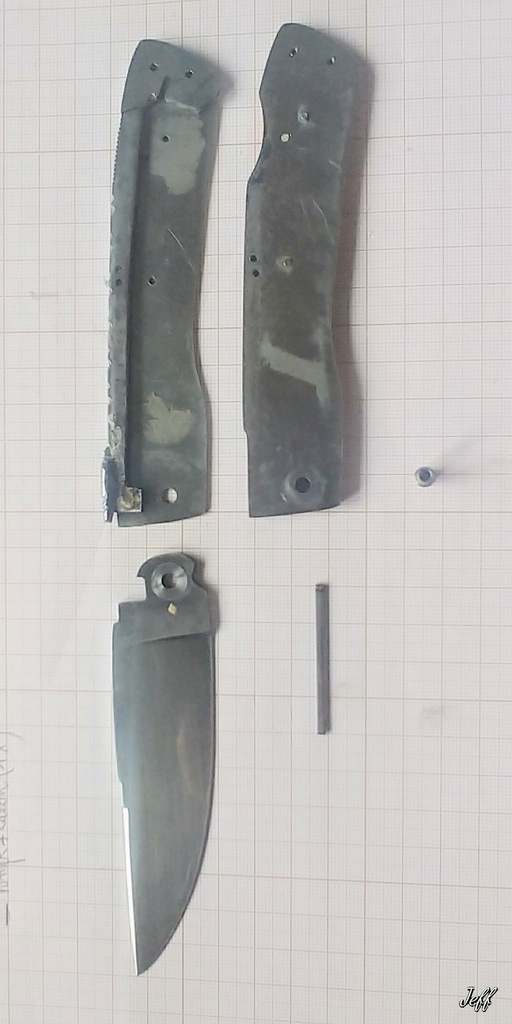

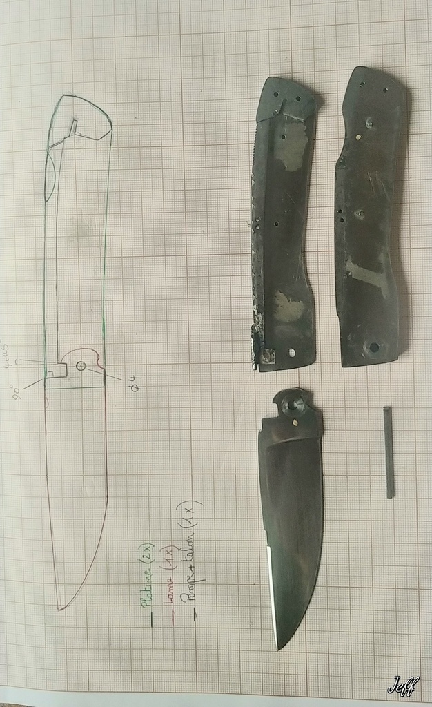

Je veux faire découper mes ébauches de couteaux au laser. Kentaro m'a trouvé une entreprise qui est ok pour de petites séries.
J'ai galéré à tenter de créer mes plans vectoriels sous différents logiciels gratuits. Même avec des tutos, je ne sais pas faire du bon job.
Je cherche donc quelqu'un qui serait capable (rémunéré bien entendu) de créer les plans vectoriels de ces pièces.

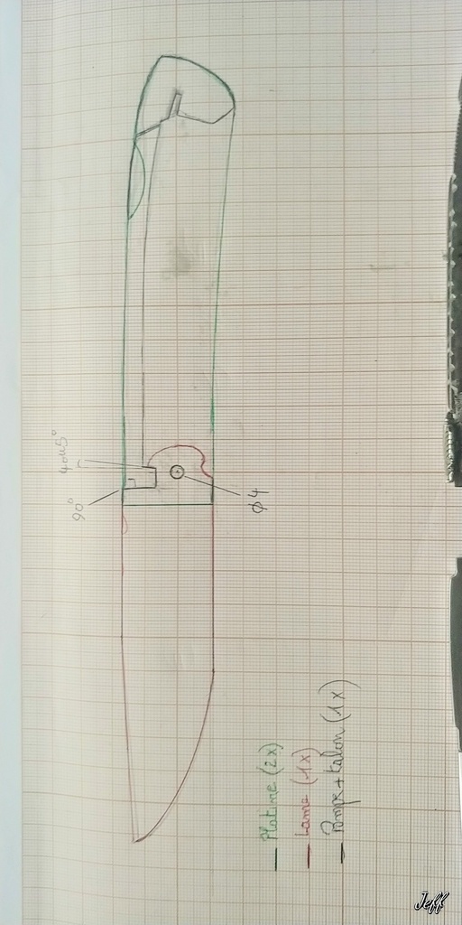

Il s'agit de la lame (3 mm d'épais) la pompe (3 mm également, en deux parties) et les 2 platines (inox 1,2mm)
Je ne sais si mon dessin est suffisant. Sachant que la pompe rentre dans la lame de manière parfaitement ajustée, aucun jeu (un jeu de.un dizième de mm occasionne un gros jeu en bout de lame)
L'exemple du couteau en photo n'est pas totalement identique au dessin, notamment pour ce qui concerne la flèche de la lame)
J'ai besoin de deux versions : une à l'échelle 1 par rapport au plan, et une à l'échelle 0,8 pour des couteaux plus petits.
Merci d'avance pour votre aide.
Jeff

JeffBurlu J'ai fait un truc. Je te l'envoie par mail. C'est en .dxf, et tu peux le lire avec deltacad
(donne moi ton mail par mp).

Je sais que sur fusion360, on peut importer une image et s'en servir comme base pour tracer par dessus.
Je peux tenter de faire quelque chose sur la base de ton dessin si jamais.
Neiru
Ce dont a besoin le découper laser, c'est uniquement un fichier .dxf. Peu importe qu'il soit paramétrique ou pas.
J'ai dessiné le plan pour Jeff en .dxf sur Deltacad, en copiant/ collé la photo du dessin, et en redessinant juste dessus. Ce n'est pas du paramétrique, mais ça marche.
et je peux ensuite simplement changer l'échelle pour obtenir un 80%

ced21
salut Jeff,
ceux que je t'avais fait ne convenaient pas au final?
JeffBurlu
Merci ced21 ! Si, tu as fait le bon job ! C'est juste que moi j'ai évolué dans ce que je veux faire (plus précis, moins ébauche) D'ailleurs un laseriste m'a fait un échantillon à partir de tes dessins et c'était super )la première fois il y avait du jeu, la deuxième c'était parfait !)
