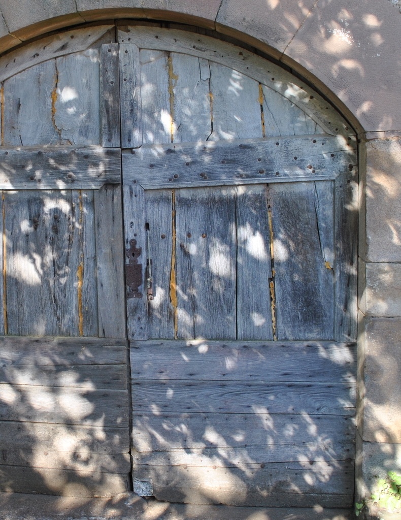

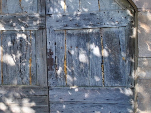

Je voudrais refaire à l'identique une porte d'étable qui menace ruine. Elle est faite selon une méthode que je retrouve sur toutes les autres portes extérieures de la ferme: lames verticales bouvetées côté intérieur, lames horizontales cloutées côté extérieur (avec un pseudo-cadre).
C'est un peu le même style que cette porte qui a fait l'objet d'une question il y a moins d'un an.
Avant de me lancer, j'essaye de faire le tour des ennuis potentiels. D'où plusieurs questions:
(1) la porte sera peinte. Je comptais donc utiliser des lames à volets (ou clin de bardage?) en pin/épicéa. Mais vu la tête de la porte actuelle, en chêne brut qui a bien souffert après plus d'un siècle d'utilisation, peut-être que du mélèze ou du douglas serait plus indiqué. Une fois, peint, l'essence choisie a vraiment une incidence?
(2) vu le type de construction (lames croisées, horresco referens) je comprends qu'il faut laisser la place au bois pour bouger. Pas de colle ni même de vis (trop rigide), tout sera cloué. Je suppose qu'il vaut mieux laisser un joint de dilatation plutôt que de serrer à fond les panneaux (comme vu sur une vidéo...) 5mm? Si je fais ça dans l'hiver, 3mm? Faudrait pas non plus y voir au travers en été!
(3) les gonds et les pentures sont à l'intérieur, posées sur le contre-parement (pas de feuillure dans la pierre, ni de dormants). Je préfère boulonner les pentures plutôt que de les clouter, mais la tête du boulon sera côté parement, directement sur le bois. Est-ce qu'il suffit de cogner sur un boulon japy pour que le collet carré s'enfonce dans le bois? faire la mortaise à la main?
(4) pour la pose des clous "forgés": faut-il un forêt conique? (je n'ai que des mèches à vilebrequin en conique... et pour une fois, je serais content de sortir la perceuse-visseuse!)
Merci par avance de vos retours!

Pour comprendre j'ai déjà bien regardé de tous les côtés. Ce qui m'a permis de comprendre le principe de la pose croisée et l'assemblage du faux panneau avec des chanfreins orientés vers le bas. J'ai juste oublié de regarder par dessus pour voir si c'était à fausse languette ou pas!

Le bois de votre porte doit être adapté à ses conditions d'exposition , recourir soit à du chêne comme elle était ou à mon avis dans l'ordre du mélèze ou du douglas . Un bon indicateur est de savoir les bois utilisés pour les veilles portes dans votre région.
Je vous déconseille l’épicéa .
La réussite des portes à lames croisées dépend en grande partie de la disposition des lames.
Il bon que le parement intérieur soit un peu plus épais que l'extérieur , prendre du 34 et du 27 pour l'extérieur par exemple.
La largeur des lames larges elles augmentent le risque de déformation et de fentes. a contrario petites et vous allez vous retrouver avec de multiples fixation. Le bon compromis se trouve entre 110 et 200 mm , on n'est pas obligé de les garder parallèles pour donner un air plus rustique . Débit faux quartier ou contre dosse en cas d'assemblage à rainure et languette alterner les cœurs (attention peut être différent en cas d'autre assemblage) garder les planches les plus prés du cœur pour les rives.
Rainures des lames verticales dirigées vers le bas pour ne pas retenir l'eau.
Le jeu entre les lames Vous devez essayer d'employer un bois sec proche de l’état hydrométrique de sa position de service. Ce qui peut poser problème une étable très humide et parement plein soleil. on laisse en général 1 mm de jeu on peut aller à deux 2 mm pour les cas extrêmes.
La fixation clouée soit ont reconstitue le rectangle de croisement de deux planches et on met une pointe à chaque angles et une dans le milieu comme le dit@ sylvainlefrancomtois ou si on veut en mettre que deux on les posent dans la diagonale du ferrage.

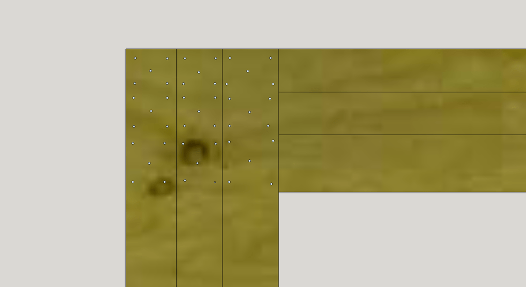

Il faut clouer 5 pointes par croisement a la fabrication, cela ne bouge plus jamais !

sylvainlefrancomtois je ne comprend pas trop les 5 pointes par croisement?
dependancesbois comme cela sur les deux parements ! pour des pointes tetes plates chassées ! C'est du boulot, mais le résultat est solide et sympas !

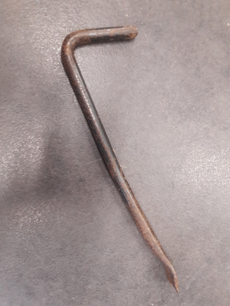

Deuxième commentaire... après avoir remercier pour les vidéos, je les ai regardées. Effectivement elles sont super notamment celle de la menuiserie qui fabrique les volets provençaux et celle de la caisse à outils.

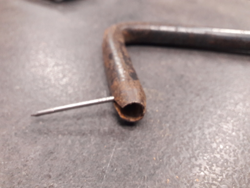

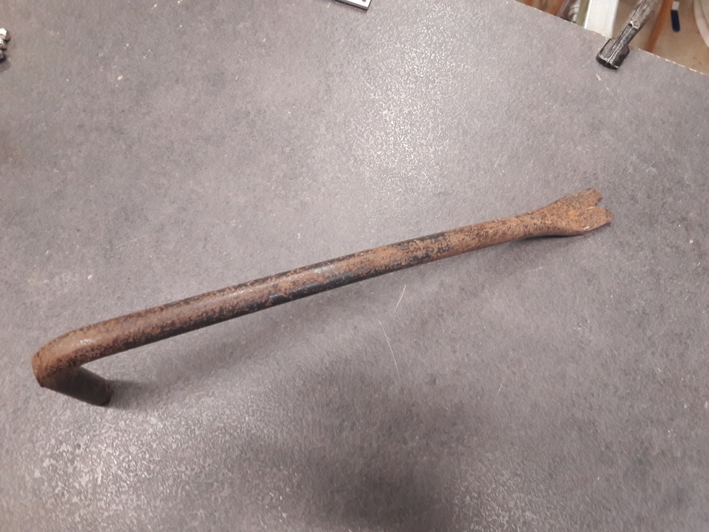

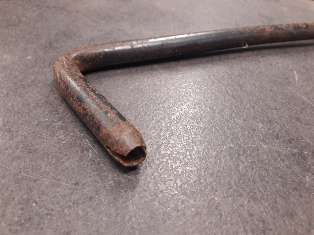

Je viens de faire un mix des 2 méthodes. en effet, j'ai cet outil dont j'ai compris la fonction dans la vidéo des volets provençaux.
L'un des points dont il faut tenir compte, ap^rès essai, c'est que quand on courbe le clou après avoir traversé, ça a tendance à le tirer vers l'intérieur. Du coup, il faut vraiment laisser dépasser ce qui convient.
