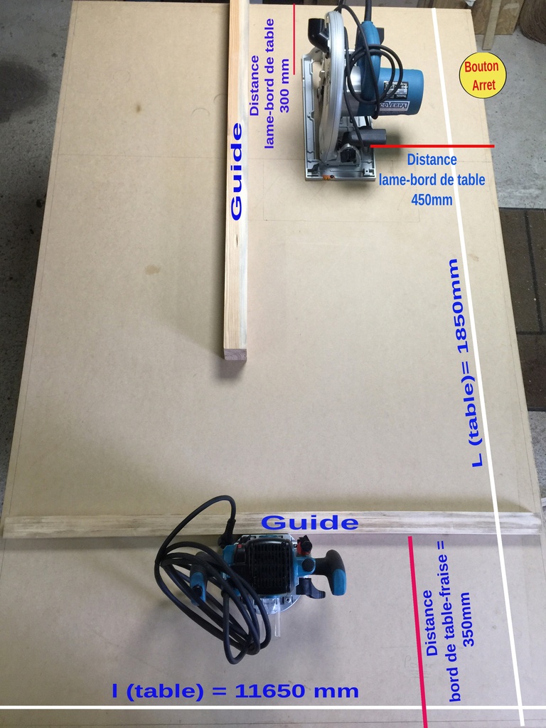

Je construis une table pour ma scie circulaire (2000 w, lame de 235mm) et ma défonceuse (2300 w).
Avant de faire les trous pour le passage des machines dans le MDF de 30mm (recouvert de CP filmé de 19mm) je voudrais avoir votre avis sur cette configuration approximative qui me semble être optimale (voir schéma).
Rien n'est arrêté et je peux m'être trompé sur toute la ligne.
Merci d'avance!
AD

Voilà ce que je compte faire:
Ma scie circulaire a une profondeur de coupe maximale de 85 mm et pèse 7,2kg.
Je vais créer une ouverture dans le plateau de MDF de 30 mm pour y loger la scie: je me retrouve avec un plateau de 19 mm.
Puis je défonce une niche dans le CP de 9-10 mm de profondeur (a voir selon rigidité du matériau - matériau M- sur lequel je vais visser/fixer la semelle en alu de ma scie): je me retrouve avec un plateau de 9-10 mm.
Dans cette niche je crée une ouverture. Cette ouverture me permettra de changer la lame par le dessus. Elle sera recouverte par un insert de 5mm (alu ou CP) qui va oblitérer la lumière.
Ce qu'il faut prendre en compte, je pense, c'est la rigidité du matériau utilisé ainsi que la surface de recouvrement matériau M sur CP, et CP sur MDF.
En cas de doute je peux également renforcer le dessous du plateau (MDF et CP).
Je devrais au final garder une profondeur de coupe de 74-75mm, ce qui je pense doit suffire.

J’opterais plutôt pour une configuration côte à côte ou le guide serait commun à la scie et à La def , un peu sur le modèle de Steve and Wood ,
Mais tu auras les inconvénients d’une machine combinée, se partageant les réglages. Si tu peux te faire une table de sciage et une de def séparées et éventuellement une desserte indépendante mais toutes a même hauteur et modulables à l’envie, c’est plus versatile.

Guide
J'ai placé deux guides sur le schéma (pour illustrer la configuration) mais l'idée est de n'en utiliser qu'un, amovible, qui serait donc commun aux deux machines.
Configuration côte à côte
La table est longue et je pense qu'avoir de la place pour circuler à gauche de la lame de scie et plus avantageux pour récupérer mes pièces sciées par exemple (je peux ainsi me pencher sur la table et faire le tour de la scie par la gauche), mais encore une fois je peux me tromper.
Table unique vs. tables independantes
La desserte est prévue.
Le meuble sous la table accueille mon aspirateur d'atelier, des tiroirs pour les outils liés aux machines sur la table, etc...
La table sera également recouverte par un autre plateau martyre (MDF ou CP) qui me servira d'établi pour le collage/assemblage etc...
Faire deux tables, c'est aussi perdre la masse et la stabilité que représente une seule table (ici > 120-130 kg).
Anthony DELFAU oui, scie à gauche, def à droite. Mais si tu peux les dissocier, et faire deux tables indépendantes, c’est bien mieux. Ce n’est pas parce que les tables avec tout intégré semblent astucieuses qu’elles le sont. Pour avoir tout bien rangé, certes , pour bosser... à voir mais je doute.

Est-ce que la mèche de la défonceuse ne va pas gêner si tu découpes un panneau ?
Quitte à fabriquer une machine combinée, je pense aussi que la configuration "scie à gauche, défonceuse à droite, guide commun" est une meilleure approche.
Pour le bouton arrêt je trouve ça plus pratique de l'avoir en face de soi, ça permet d'arrêter la scie avec un coup de hanche tout en gardant le contrôle sur les pièces.
Mais tant qu'il est rapidement accessible, c'est tout ce qui compte.

Mèche de défonceuse gênante
Je comprends pas trop pourquoi la mèche de défonceuse me gênerait. Je ne compte pas la laisser au dessus du niveau de la table lorsque je ne l'utilise pas. De plus, je ne laisse pas de fraise dans la défonceuse quand je ne l'utilise pas. J'ai, d'autre part, une scie plongeante sur rail pour la découpe de panneaux.

Ah d'accord, si tu abaisses la mèche de défonceuse effectivement ça passera. Mais ça implique perdre tes réglages de hauteur si tu dois vite couper un truc oublié. Idem pour le guide commun amovible.

Je vais réfléchir sur la perte des réglages même si sur la défonceuse, la butée de profondeur est aussi pensée pour ça.
La question c'est le guide, unique ou pas...
