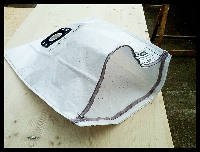

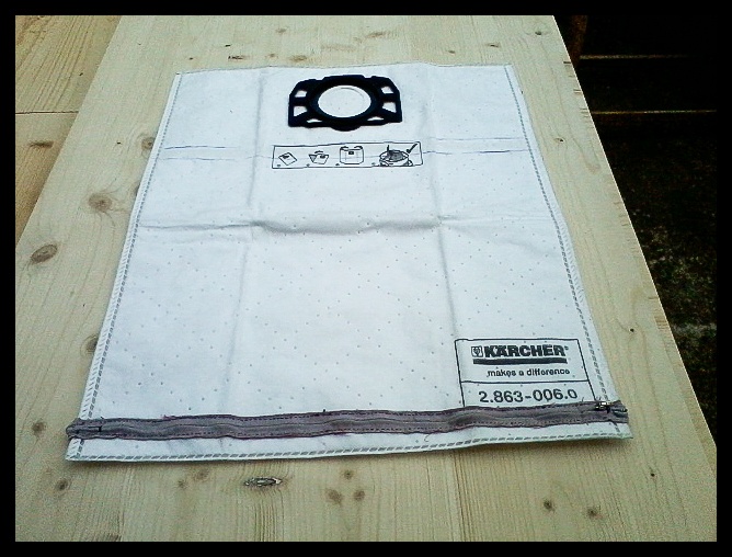

Perso j'utilise un Karcher WD5, fonctionne super bien, mais hélas pas de prise asservie, on trouve des modules d’asservissement pas cher sur le Net. Petite astuce pour les sacs tissus, voir photo, ça permet de vider le sac très facilement et de le réutiliser au moins 10 fois. Pour la couture c'est ma môman.

Bien vu la fermeture éclair
bellierbois
De rien , un petit partage...
