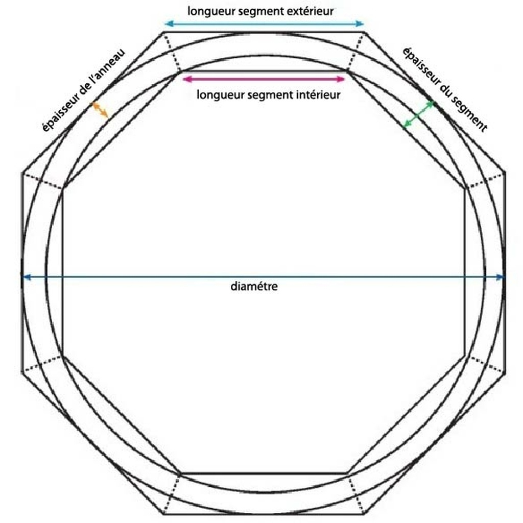

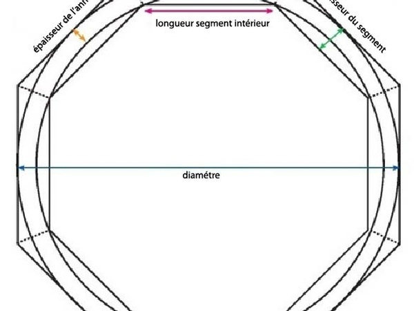

bonjour les boisseux et boisseuses , je suis à la recherche de la formule mathématique pour calculer la longueur exterieur des segments, a partir du diamètre final et du nombre de segments ( longueur du débit) je joins une pj pour mieux m'expliquer

Mon calcul correspond au diamètre bleu et au côté bleu (longueur segment extérieur)

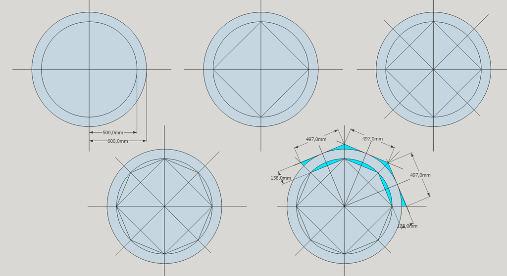

une petite épure type ! 😉
