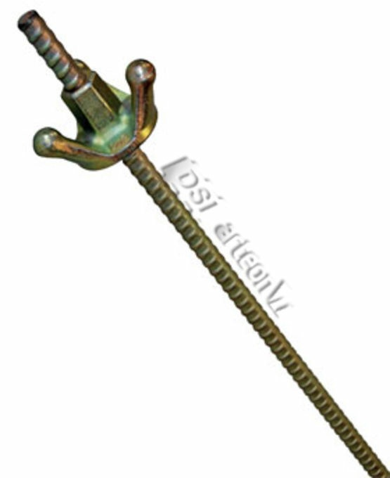

Il y a la solution de la tige de coffrage ou bien les pied réglables d’echaffaudage
