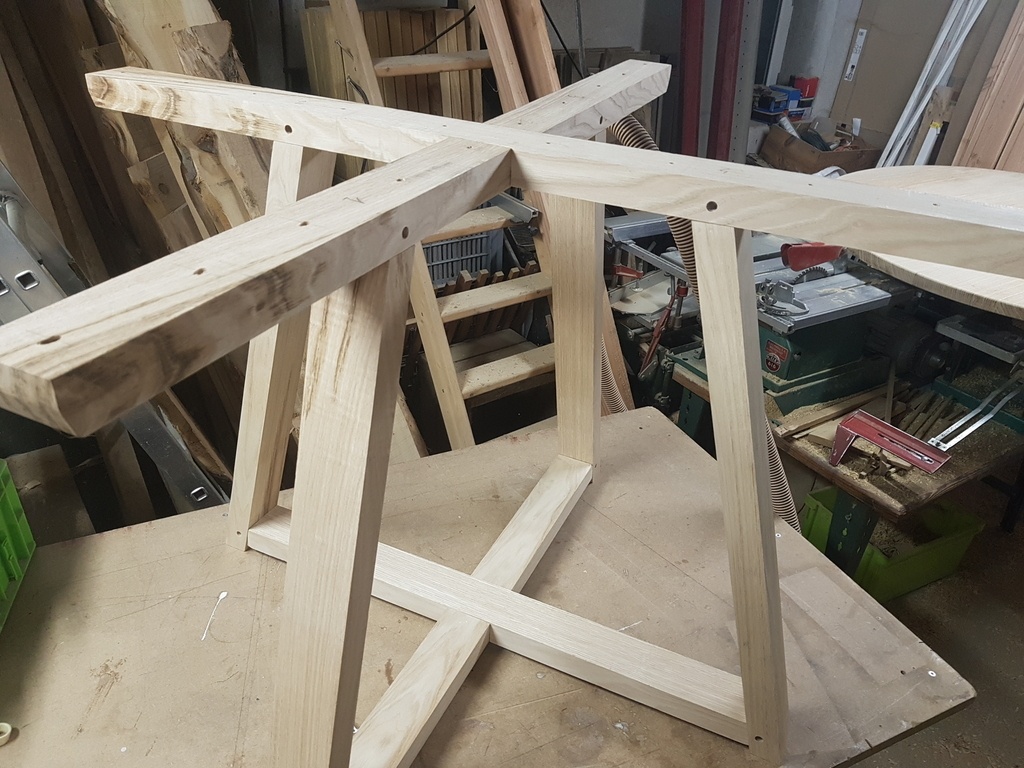

Je termine une table en châtaigner, avec tenons mortaises.
J'ai prévu des chevilles à tire, en robinier.
Y a t'il une règle pour l'importance du décalage des trous, en fonction des sections ?

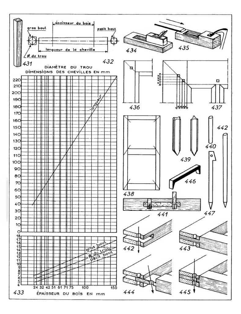

Je réponds de pure théorie (je n'en n'ai jamais fait), mais tirée de l'ami Heurtematte.

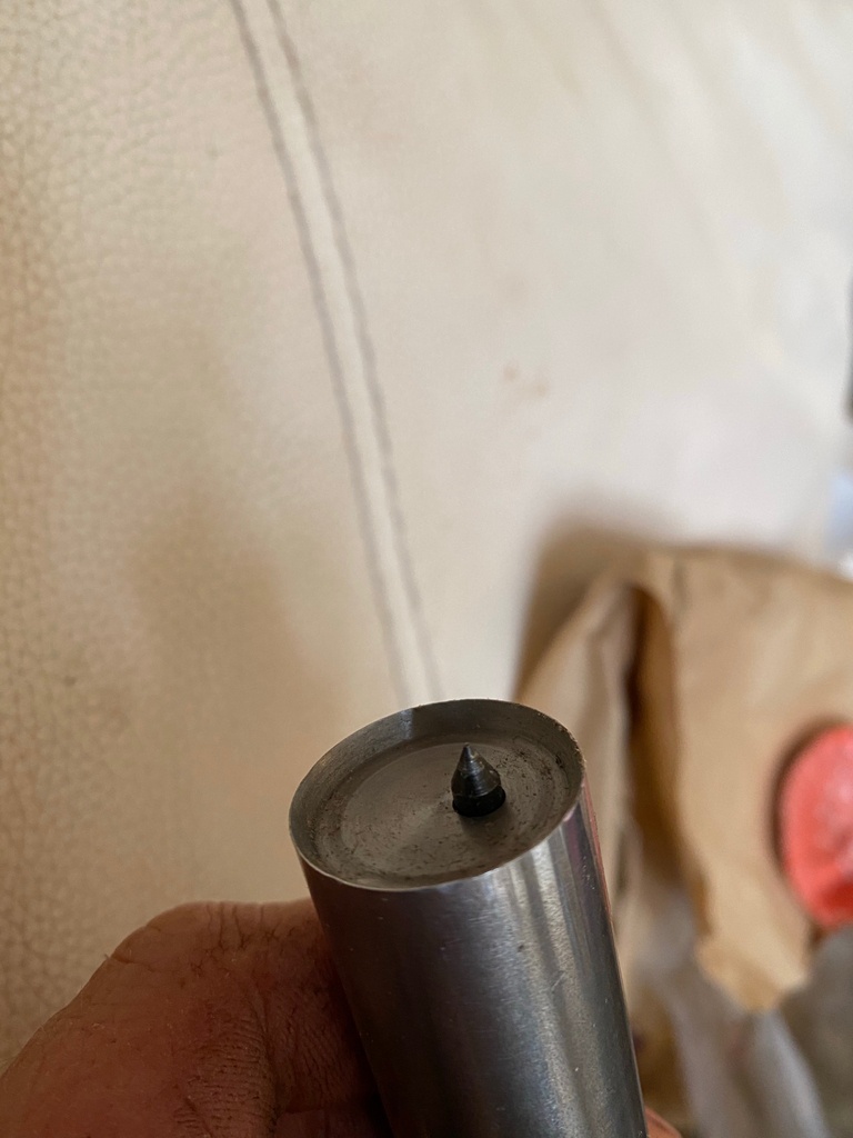

bonjour j'ai plus simple j ai une tige ronde en acier plus petite de 1,2,3, mm que le trou de la cheville la pointe est elle centrée et je la positionne du coté ou je veut la tire et je ne peux me trompé et je fait attention au parement ou je doit mettre la cheville car en charpente on peux percer un peu en biais pour favorisé le passage de la cheville
