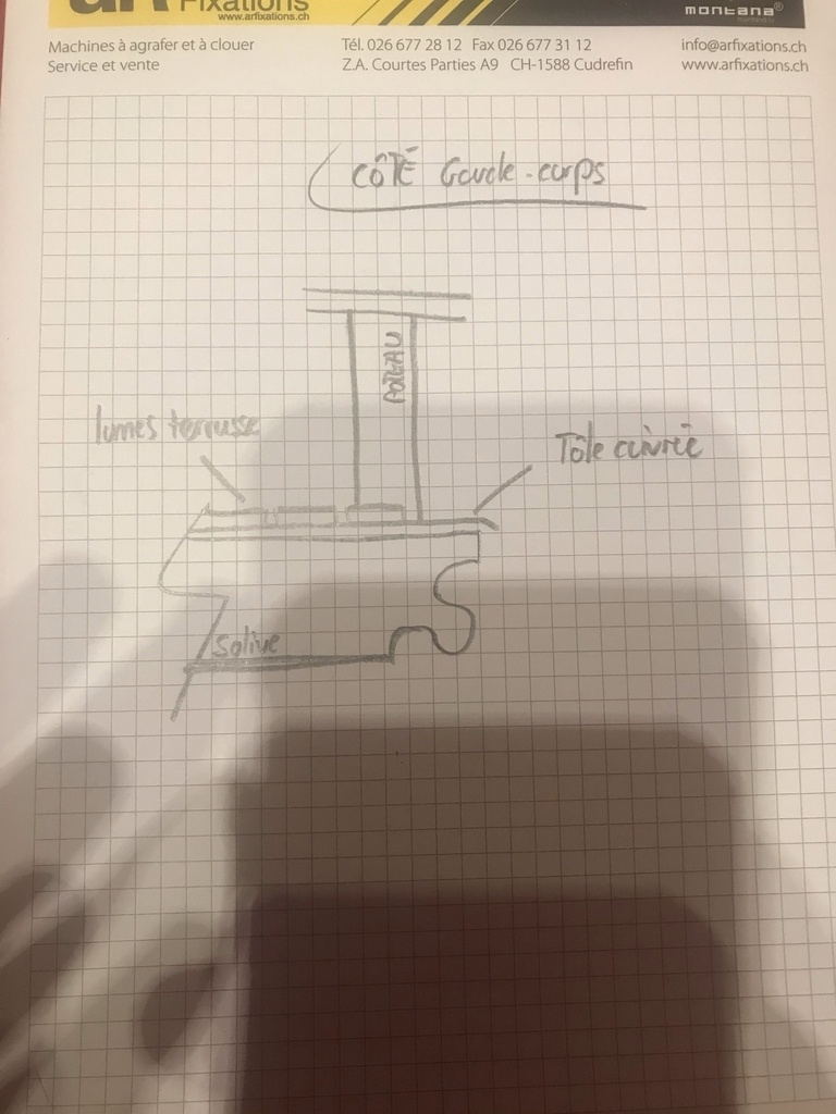

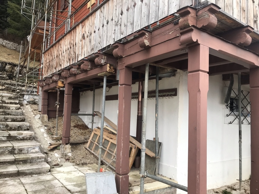

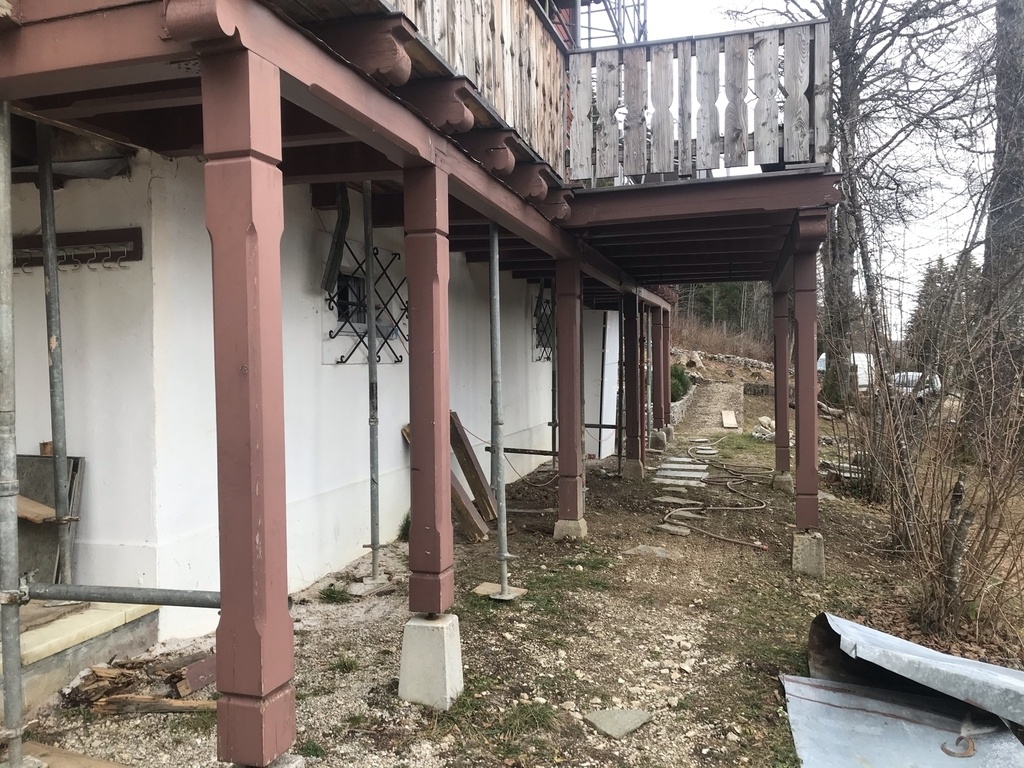

J'ai un super projet de terrasse à refaire quasi à l'identique. Actuellement, elle ressemble à ça:
Ma question se pose au niveau des poteaux de garde-corps. Comment les fixer correctement?
J'ai vu ça: nachi.org/deck...ions-french.htm mais ça m'a pas l'air d'ètre adapté à cette situation...
En gros, sur ma solive je pose une tôle cuivrée pour dévier la flotte et une bande de mousse étanche pour venir fixer mes lames dedans. Au passage, c'est correct ainsi?

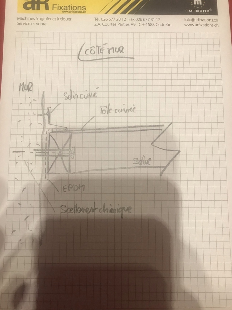

Contre le mur de la maison, je prévois de poser un epdm entre le mur et la nouvelle murralière posée aux scellements chimiques Correct aussi?

difficile de d'aider sans une petite coupe de principe ?
6LV1
Avec les croquis je vois mieux.
Alors pour moi ta tôle cuivrée me chagrine. L'eau ne va telle pas stagner entre le paletage ? Moi j aurai mis en œuvre sur les solives avec adjonction de bandes bitumeuse et vis inox . Le but étant d'évacuer l'eau le plus rapidement possible.
Après ne pas hésiter sur le jeu entre les lames . Au vu de l'ancien ouvrage qui à bien souffert je choisirai un bois classe 4.
Pour les poteaux de la balustrade le plus facile serai de les poser à l'anglaise dans ton cas cela semble difficile je pense que je ferai fabriquer des étriers par un serrurier qui viendrait prendre appui sur les solivettes et tiendrai le poteau un peu au dessus du paletage .
Pour la murraliére posée au scellement chimique oui et la capoté oui pourquoi pas . Tu peux aussi la dissocier du mur en laissant un espace pour que l'eau ne stagne pas.
Ta conception est intéressante cela ressemble à une toiture terrasse mais les lames sont posées plus hautes sur un système plastique et la forme du dessous à une pente pour évacuer l'eau.
