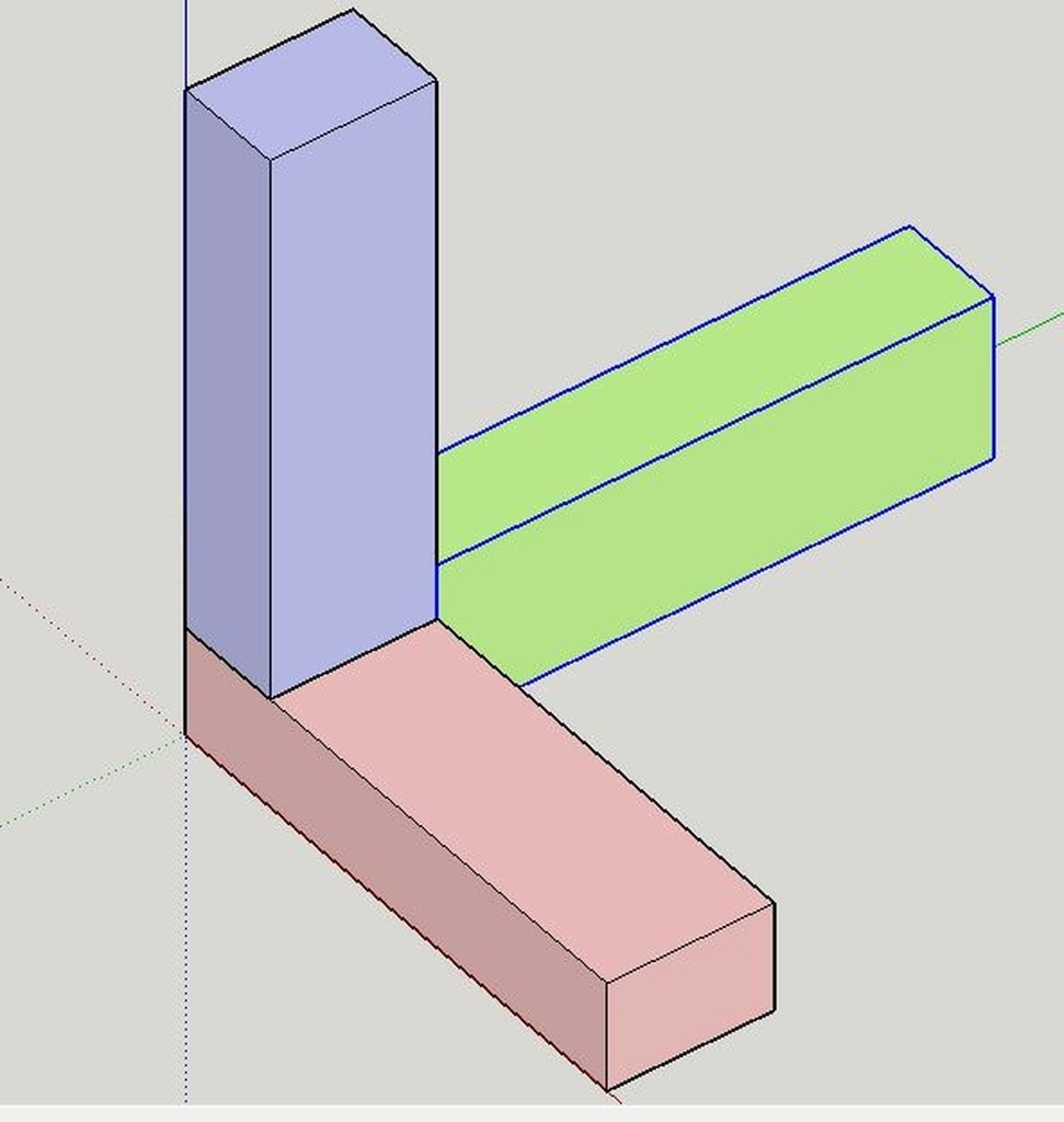

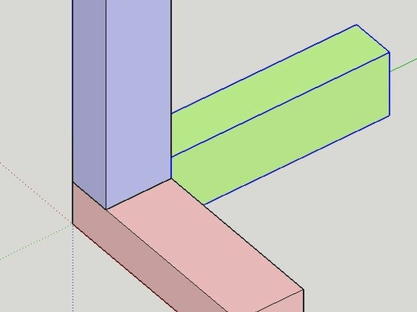

Quelqu'un a une solution pour cet assemblage ?
Les trois pièces sont de section 30 x 20 mm.
Comment faire un assemblage correct ?
J'ai déjà essayé coupe d'onglet avec lamelle pour les pièces rouge et bleue, et tenon/mortaise pour la pièce verte: Pas satisfaisant et pas facile.
D'avance merci

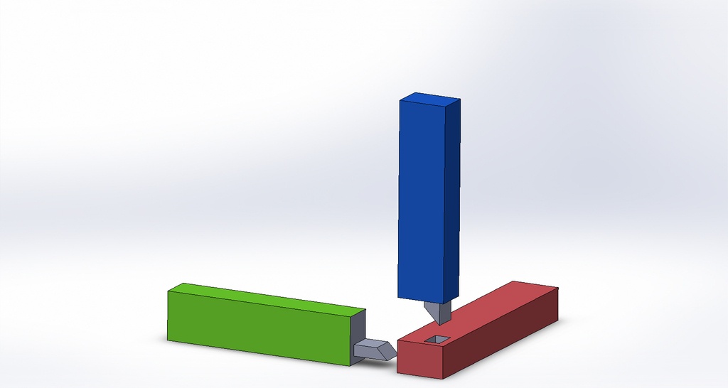

Perso je tenterai des tenons dans les pièces bleu et verte qui se rejoindraient à 45° dans 2 mortaises dans la pièce rouge.
Ou alors à l'extrême une clé du barbu mais avec des sections pas carrés ça sera pas évident !
+1 tenons et mortaises.
Pour gagner en longueur, il est possible (et même recommandé) de décaler les mortaises vers l'extérieur. Pas trop pour ne pas fragiliser l'assemblage non plus.
Mais pour mieux conseiller, même question que titimaster : c'est pourquoi faire ?

Vue de dessus des deux tenons :
bernardmeyer.c...e table jeu.htm
C'est ce que j'essayais de décrire mais avec un plan c'est beaucoup mieux!😁
Adrien63
Cette solution me plait bien. On met en place sans tarder. Encore merci

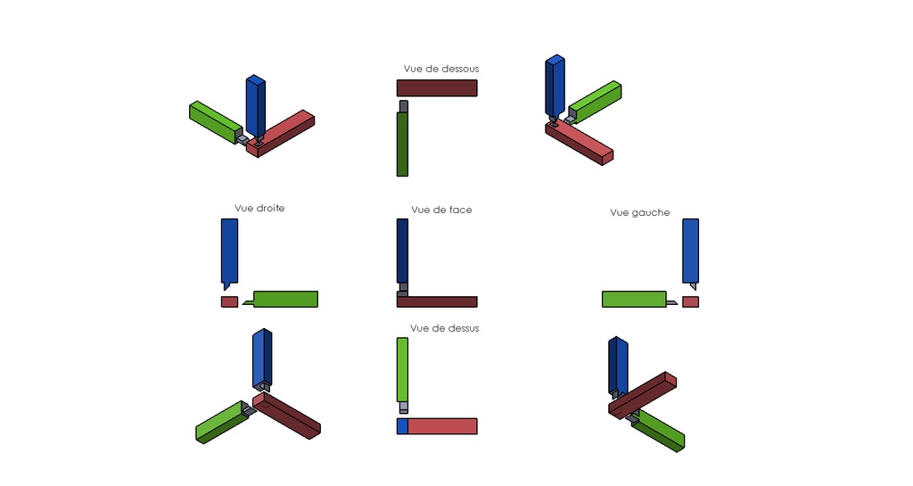

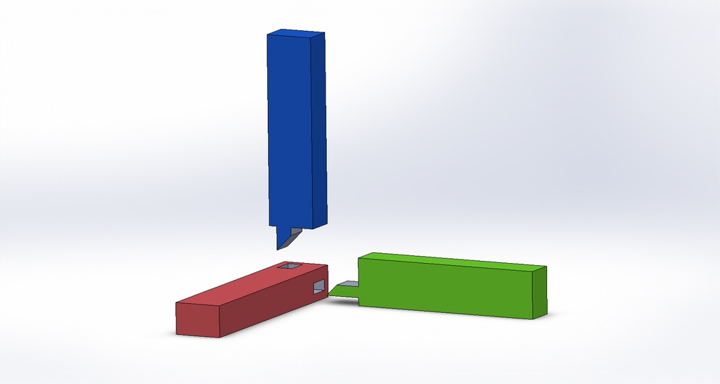

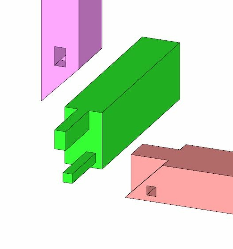

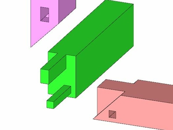

Pour detailler cette solution proposée par erebor et trente six seb
quelques vues
papimouette
et quelques cotes sur la base des sections que tu as données (30x20) - ce sont des petites pieces...
papimouette
papimouette
mes schémas ne passent pas....
principe :
pièce bleue : tenon ép 10mm, coupé à 45°, longueur 15mm , désaxé : à 5mm de la face extérieure, épaulé de 5mm
pièce verte : tenon de 7mm, coupé à 45°, longueur 22mm, désaxé : à 5mm de la face inférieur, épaulé de 5mm
pièce rose :
sur la face supérieure : mortaise de 10mm de large, à 5mm de la face avant; de 5 à 20 mm de l'extrémité, profondeur 16mm
sur la face arrière : mortaise de 7mm de large, à 5mm de la face inférieure, de 5 à 30 mm de l'extrémité, profondeur 22mm

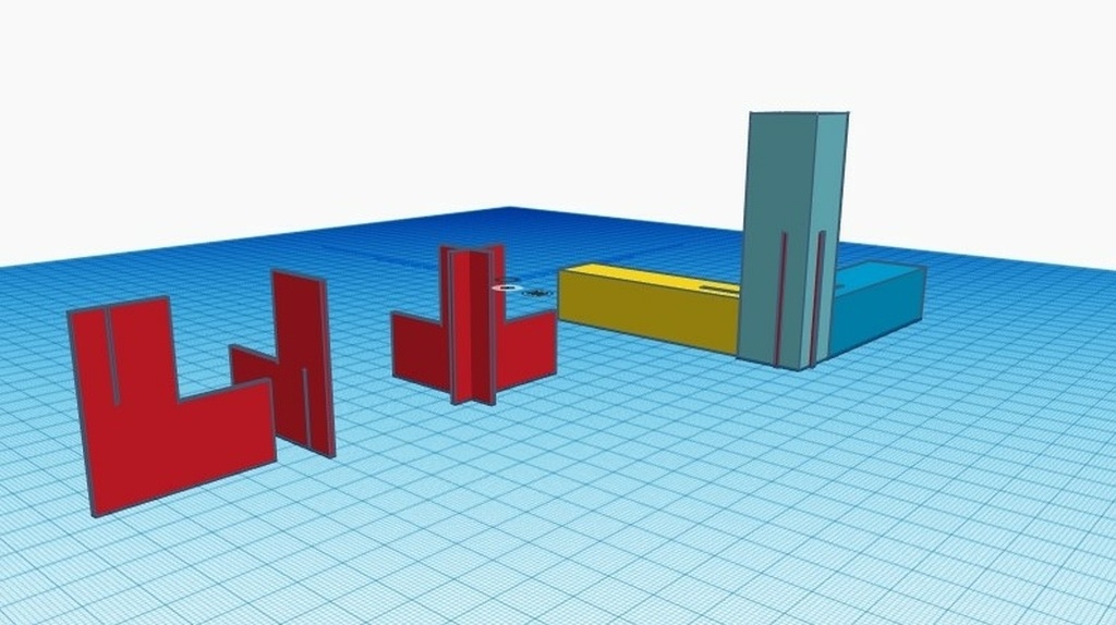

Je ferais deux équerres en contre plaqué fin, imbriquées l'une dans l'autre. L'avantage du cp, c'est qu'il est à peu près aussi rigide dans un sens que dans l'autre.
Quelques coups de scies sous table dans les tasseaux, de la largeur du cp.
Et tout s'imbrique et on colle. Et c'est très rigide. Pour consolider, on peut même mettre des chevilles traversantes pour bloquer le tout. Pour de petites sections, j'utilise simplement des baguettes pour les brochettes de 3 ou 4 mm de diamètre.
Et de plus, on peut mettre les cheville en biais, comme cela, plus rien ne peut se détacher.

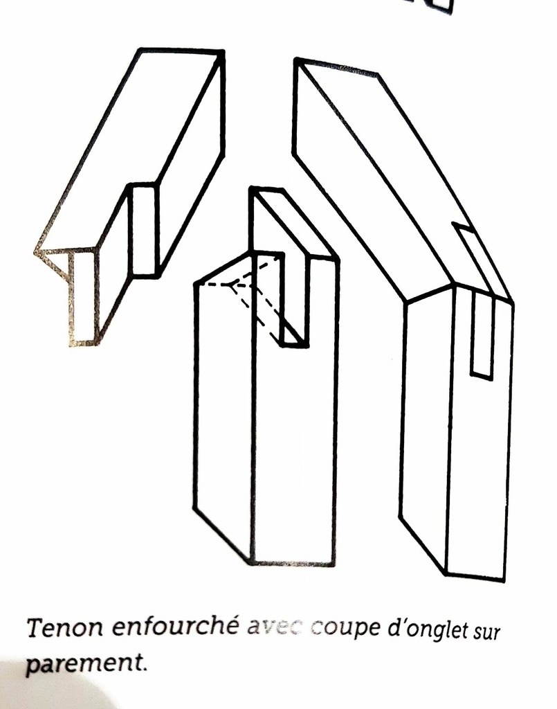

Une autre idée envisageable
Assemblage Pierre CHAPO.

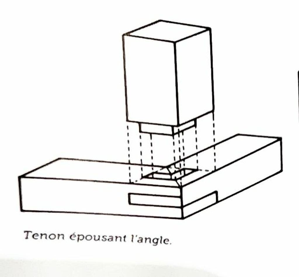

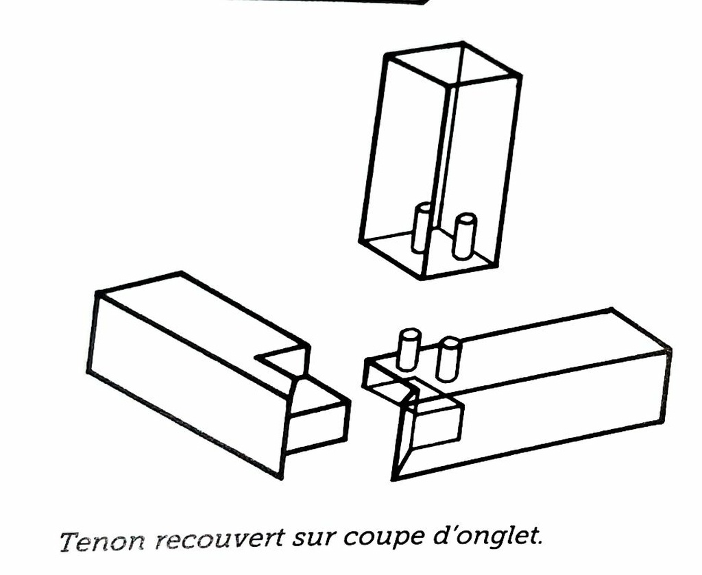

Une piste peut être (je n'ai jamais fait) ?
un tenon enfourchė pour les deux pièces horizontales.
tenon recouvert ou épousant l'angle pour la pièce verticale.
(cf "assemblages du bois .L'Europe et le Japon face à face de Wolfram Graubner)
