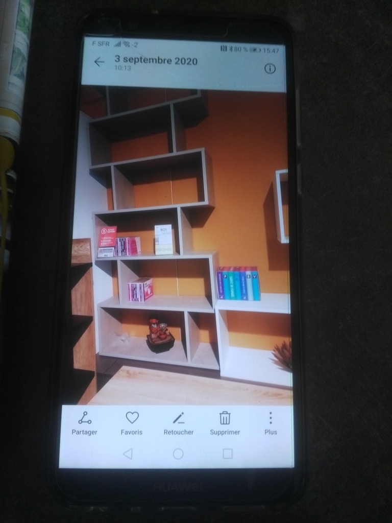

Je voudrais savoir tout simplement quel prix donneriez vous a un meuble étagère en hêtre massif comme ceux en photo.

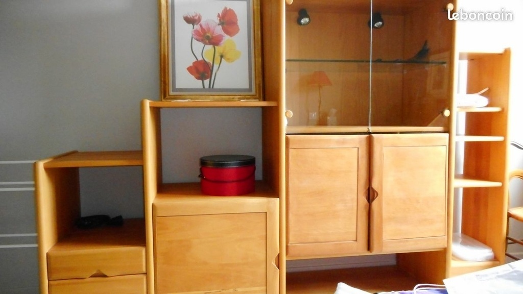

90 Euros sur le bon coin ! 😁
En hêtre massif huilé .
si tu compares le prix d'un produit neuf avec un d'occasion!!!
tu ne peux pas faire l'étagère de gauche pour 90€
et puis en la faisant tu la fabriques à ta convenance, en occase tu dois t'adapter
maintenant si ton exemple est une réponse au prix de 1200€ je suis d'accord que ce tarif me parait élevé

la photo de gauche
réelle recherche de la part du menuisier, bois massif, fait main
photo de droite pas sur que c'est du hêtre massif, ca peut être du plaqué plastique ikéarg vissé au mur
quelle est ta demande, ton besoin? une cloison massive bien ajustée, étudiée comme a gauche
ou une étagère murale passe partout moderne dimensions standard comme a droite? c'est quoi la description et le prix demandé? (pour t'aiguiller)
