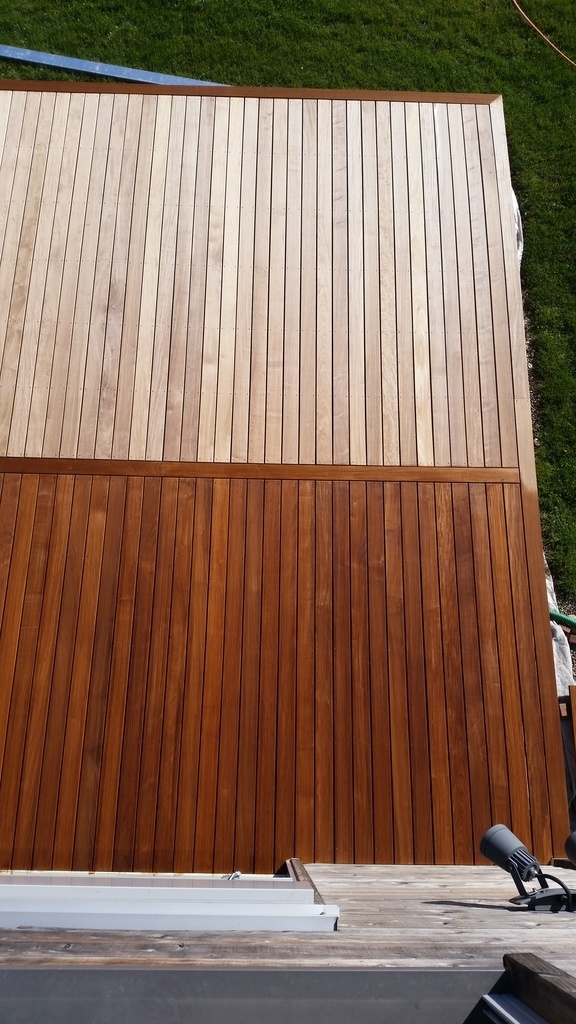

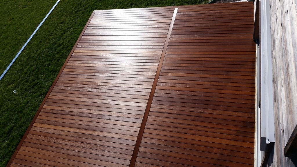

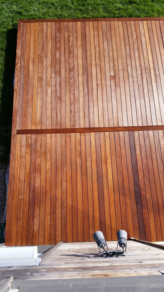

Voilà quelques photos de ma terrasse fraichement finie et traitée (2015)
L'inconvénient de ce saturateur (Sikkens WF 771 teinté Ipé) c'est que la teinte s'additionne d'une année sur l'autre et fonce le bois.
Il faudrait peut être que je teste en teinte neutre après ponçage de la terrasse.
J'ai envisagé le Rubio saturabois dont l'intérêt serait que la teinte ne prenne qu'aux endroits ou il manque du produit. Mais le cout est vraiment prohibitif a mon sens surtout qu'il n'y a aucune garantie que ca tienne plus longtemps que mon saturateur actuel (qui est déjà pas donné!).
Et puis la il faudrait que je passe un coup de ponceuse y compris sur les 1/4 de ronds et pour ca faut que je remette un coup de visseuse sur les 1800 tètes de vis que j'ai laissée affleurantes et qui sont ressorties (légèrement) avec le temps
Après 5 ans le rendu est moins beau, j'essayerai de faire une photo de son état actuel lorsqu'elle sera sèche. Sans maquillage elle est moins glamour mais je l'aime bien quand meme 😇
