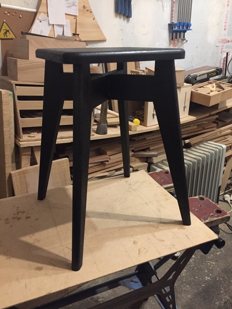

Cette forme de tabouret est-elle vernissable au pistolet ?
Bonjour à tous, je souhaiterai savoir si ce modèle de tabouret serai vernissable au pistolet...

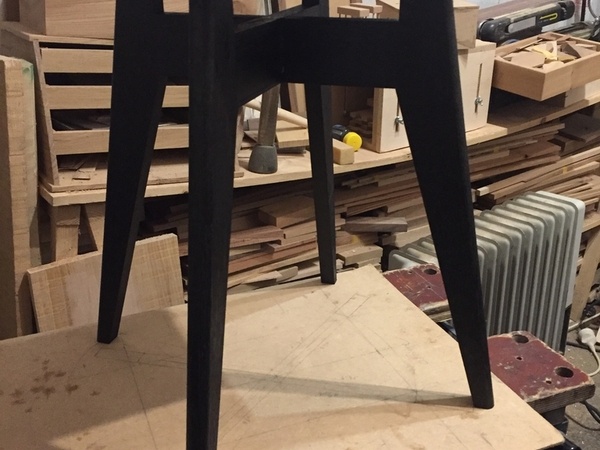

Les endroits difficile d'accès et avec des faces dans tout les sens permettent-ils tout de même d'être efficace avec le pistolet ?
Merci pour vos conseils !

Je n'ai pas encore de pistolet, j'essaie d'avoir des avis avant de m'équiper...

Les pièces que j'aurai à vernir iront du petit objet au gros meubles de taille moyenne, secrétaire, bureau en passant par ce genre de tabouret, du coup comme la finition est très chronophages, la question ce pose.

Suspendu à un crochet par un pied sous le plateau, toutes les zones seront facilement accessible et la manutention facilitée durant la pulvérisation.

D'accord merci ! Et ce n'est pas trop difficile sur ce genre d'endroit avec des recoins d'arriver à un bon résultat ?

je ne fait pas enormement de pistolet mais cette forme ne me semble pas présenter de difficulté particulière... hormis peut-etre le zone du dessous de l'assise située sous les traverses et le dessus des traverses. Je pense qu'une application au pinceau sera tout à fait acceptable a cet endroit

Je vernis au pinceau actuellement mais c'est plutôt long, environ 40 minutes la couche, du coup je me renseigne sur les possibilité avec un pistolet.
