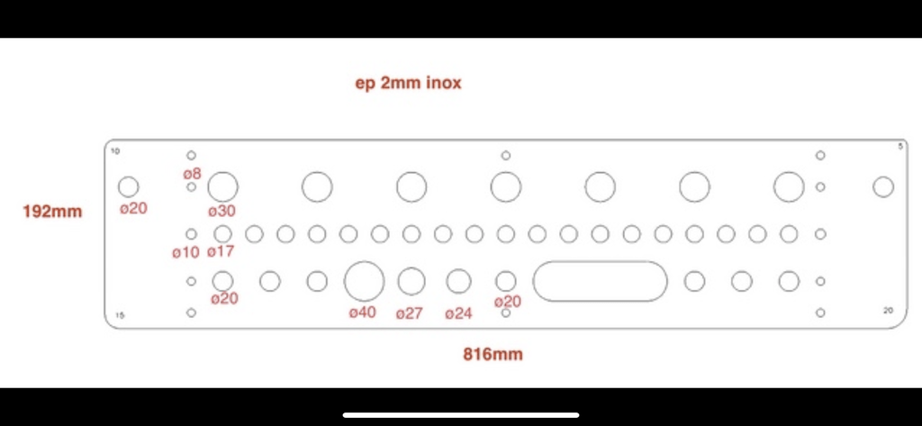

je vais réaliser un plateau type MFT (j'ai commandé un gabarit sur le forum copain des copeaux) et je vais donc réalisé une grande série de trou en 20mm. Pour cela, il faut que j'achète une fraise.

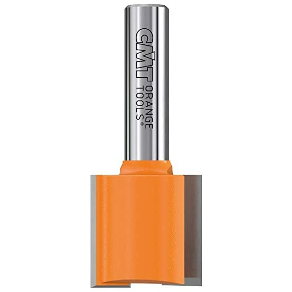

j'ai deux option (ce sont toute les 2 des CMT):
  • une fraise droite (photo en orange, 911.200.11)

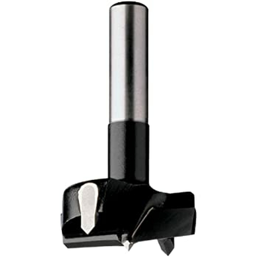

  • une fraise à façonné (ou à charnière) (photo en noir, 392.200.11)
La fraise à façonné me semble plus adapté pour cette usage (juste plonger) mais, malgré le fait qu'elle ai une queue de défonceuse, la vitesse maximal conseillé est de 6000 tr/min. Or ma défonceuse ne descend pas en dessous de 10000 tr/min.

papimouette
monter une fraise à façonner (la noire) sur une defonceuse me parait inadapté voire dangereux.
vu la vitesse de rotation d'une defonceuse, je pense que tu vas la cramer en moins de deux,( si elle résiste )
bapto
Salut papimouette Merci pour ta réponse, c’est effectivement ce que je craignais. Je vais voir pour une autre fraise

Xavier
Je dirai de percer en premier lieu un trou de diamètre inférieur au diamètre final et ensuite je finirai avec la fraise CMT orange, juste pour avoir une bonne finition et une bonne perpendicularité.

Sam Menuiz
La réf 392.200.11 est bien une mèche à façonner utilisable sur défonceuse, en tout cas, c'est ainsi qu'elle est présentée chez CMT :
"for use on drilling machines and hand-held routers in solid wood, wood composites and plastic laminated materials.
Ideal for hinges and blind holes."
Toutefois, la vitesse maximum de rotation indiquée sur la queue est de 5000 tr/min.
Je l'ai utilisée sans soucis pour faire un réseau de trous sur du MDF de 19mm avec ma défonceuse (dont la plus faible vitesse est 5000 tr/min).
En fraise plongeante, il y a la série 174 (ou 177) chez CMT ou cette référence chez FREUD : Ø20 H18/70 Q8 Z2+1 - F03FR01579 -17-10408P.

J'ai utilisé un gabarit de perçage adapté avec des trous de 30 mm, une bague de copiage 30mm et des fraises 20 mm :
fraise festool hélicoïdale HS Spi S8 D20/25 (diamètre vérifié: 20 mm)
fraise CMT Orange Tools 911,200,11 Fraise droite hm s 8" d 20 x 20.
Avec la festool, j'ai des trous de diamètre 21.2 mm alors qu'avec la CMT mes trous font 20 mm
J'utilise exactement le même matériel (gabarit, défonceuse et bague). Quelqu'un a-t-il une explication à cette différence?
L'Ecorce du Sycomore
ppia Tu as fais tes trous avec les 2 fraises le même jour?
Si ce n'est pas le cas, il faut t'assurer du bon centrage de ta bague de copiage. Si celle ci n'est pas centrée, le diamètre du trou s'en voit modifier si tu ne fais pas une descente sans que la défonceuse descende sur elle même.
Sinon je ne vois pas (a part si ta vérification des 20mm sur la fraise festool n'est pas bien réalisé?)
Bonne soirée.
Eric25
J’ai fait quelques 100aines de trous avec une fraise droite plongeante série de chez HM diffusion, gamme à priori reprise par bordet.
La plaquette frontale fait un peu la tronche a avoir attaqué que du MDF mais les trous sont parfaits.
Pour les fraises à façonner il me semble que Festool a une gamme adaptée au défonceuses. J’en avait vu une en 35mm pour les trous de boîtiers de charnières.

Woodstock
Malheureusement ni l'une ni l'autre, l'orange ne plongera pas du fait que les plaquettes ne se rejoignent pas au centre,et l'autre et destinée a une perceuse...

Hello , un conseil,
Un gabarit à trou en inox, c'est prendre le risque de bousiller tes fraises.
En effet , quand je vois un trou de 10 mm sur ton gabarit , je pense que tu ne pourras pas utiliser une fraise avec une bague de copiage ( c'est ce qui est le plus simple) et de ce fait ( tu risque de toucher la plaque inox au démarrage de ta machine, à moins que comme les miennes ta défonceuse démarre sans a coup.
Je fais mes gabarit dans du CTP filmé OU DU SIMPLE CTP et je dois reconnaître que de temps en temps, en étant trop pressé ,ça touche!
Effectivement, si tu n'as pas la possibilité de monter de grosses fraises, ce gabarit est bien. Je te conseille, avant d'usiner à la défonceuse, de prendre une perceuse avec un foret assez gros pour prépercer ton trou. Ca facilitera le travail à la défonceuse.
bapto
merci pour l'astuce 😉
La fraise à faconner ne doit pas être montée sur une défonceuse. J'utilise un fraise droite.
bapto
Merci ! Comme la fraise orange ?
oui, par exemple.
WIG
La fraise droite CMT 911 200 11 ne convient pas à du perçage long. Et elle est tres courte.
La ref 177 200 11 est nettement plus apropriée; sa queue de 12 permet une longueur supérieure (90mm) et contribue à une meilleure stabilité.
En queue de 8, la ref 174 202 11 pourrais convenir mais je ne m'y risquerais pas même avec une défonceuse sous table légère.
Sur www. garnotec.be il doit toujours etre possible de télécharger le catalogue CMT.
bapto
Merci pour ta réponse ! Le problème c’est que je ne peux pas mettre de queue de 12 (of 1010 ebq). Après c’est pour usiner à la volé et je n’ai pas besoins de profondeur, juste l’épaisseur du plateau.
