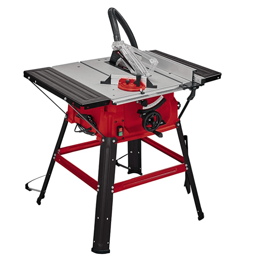

Bonsoir
Qqn connait il ce produit svp ?
einhell.fr/sho.../tc-ts-200.html
Pour mon utilisation: amateur, utilisation occasionelle pour petit mobilier de 1 metre de longeur grand maxi ca a l air top...surtout vu le prix.
KOPO
artiste : Kamwei Fong
Je ne peux pas répondre à la question car je ne connais pas ces machines mais perso avec déjà 60 mm de hauteur de coupe je me trouve vite limité.
Si c'est pour scier des planches à coffrage oui mais vouloir faire de la menuiserie de précision sur un bout de tôle qui vibre, vraiment pas terrible et même décourageant mais à ce tarif il ne faut pas espérer plus quelques soit la marque.
HMAD
Moi aussi les scies Einhell me font de l'oeil. Je préfère le modèle suivant : einhell.fr/p/4...9-te-cc-250-uf/
qui présente l'avantage d'avoir une glissière de découpe et tout cela pour prix de 450 €

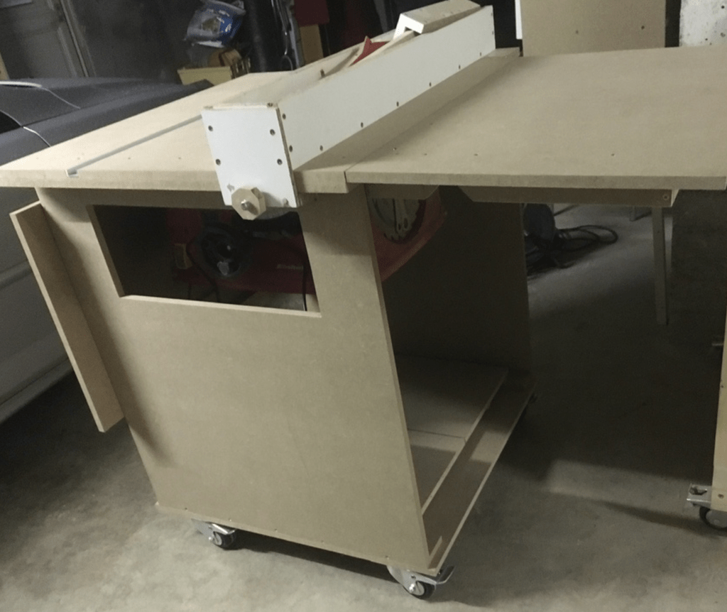

Ecoute pour ma part je ne sais pas ce que sa vaut mais moi j'ai le modele au dessus vu que c'était ma première scie circulaire sur table et je ne bricolais pas encore du tout, donc j'ai voulu tester celui la et je n'était pas dessus. Pour te dire je l'ai direct customisé. C'est à dire que j'ai pris essentiellement juste le chassis sans la plaque en metal dessus grise et noir. Je me suis fabriquer un meuble pour y l'intégrer directement dessous.
Et par la suite j'ai rajouter plein d'accessoire en bois qui me sert avec cette scie sur table comme le chariot de coupe, et plein d'autre encore.
tu n'a cas regarder j'ai mis dans mes créations le meuble pour scie circulaire sous table.
Voila
Je trouve que customiser ses outils est un excellent moyen d'apprendre à les connaître néanmoins là il y a 2 points de sécurité qui piquent un peu :
  • les boutons sont loin et pas spécialement accessibles en cas de besoin d'arrêt d'urgence ça peut poser un gros problème.
  • le couteau diviseur est relou mais il empêche les kick back er c'est clairement pas un luxe.
Sinon petite suggestion d'amélioration créer une plaque d'insert autour de la lame quitte à en avoir plusieurs un pour les coupes à 90 et une pour les coupes avec angle ça permet de passer de petites sections sans que ça tombe ou se prenne dans le trou de la lame.
bourakdavid
Oui je sais jvoulais modifier l’interrupteur et le mettre en avant mais je m’étais arreter depuis un moment sur ce projet. Faudrais je trouve le temps de le modifier correctement
Samuel17
J'ai la meme que toi David et pour de l amateur est fait tres bien le job. Si peut quon prene le temps de bien La monter et de verifier tous les réglages, angles equerrage...et changer la.lame d origine qui est une daube. Pour le prix elle les vaut largement. Apres bien sur on ne peut pas lui demander de faire les memes operations qu'une scie a format Felder....
