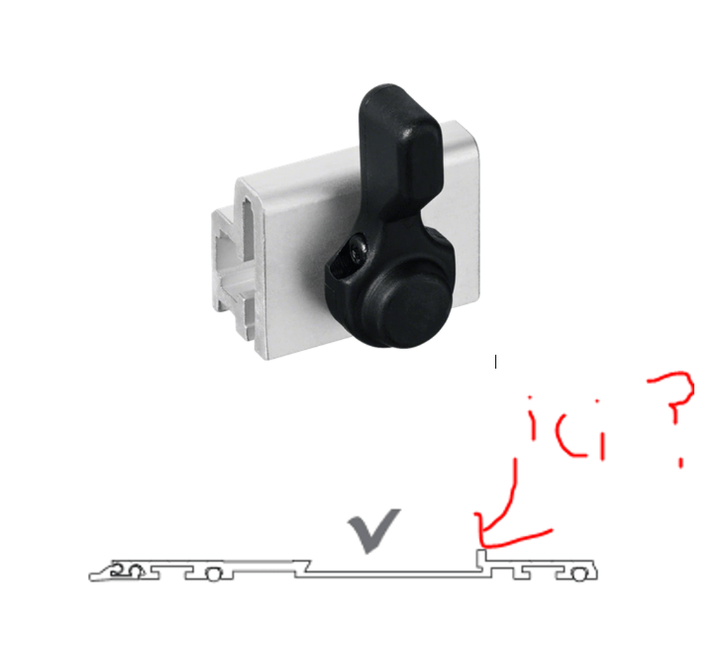

Si j'ai des soucis de kickback j'achèterai également cet accessoire qui existe effectivement chez Bosch :
bosch-professi...trol-1600Z0000M

Le FSN OFA existe en kit avec un rail de 800mm adapté à son usage avec des perforations à 32 mm dans le rail pour bloquer la défonceuse, le kit de blocage et 2 serre joints adaptés. C'est ce que j'avais acheté à l'époque et c'est top.
BoisSansSoif J'ai vu ce truc (j'ai même les plan 3D pour l'imprimer moi même) mais j'avoue ne pas comprendre comment il fonctionne...

Erebor ça se bloque dans les trous tous les 32mm sans que tu aies à mesurer et réfléchir. Après, je me suis surtout servi du rail avec le FSN OFA pour faire de belles rainures bien droites en plein milieu des panneaux, c'est nickel. Juste penser à bien serrer le blocage de jeu pour ne pas dériver.

Pour moi c'est une simple petite butée qu'on positionne au départ derrière la scie dans une rainure du rail. Tu le bloques en serrant d'un quart de tour et cela permet de s'assurer que la scie n'est pas renvoyée en arrière lors d'un kickback. Après je n'ai pas cet outil et il n'y a pas de documentation, c'est donc simplement ce que j'imagine.
Si tu as une CAO du bidule je veux bien que tu me la transmettes stp, je testerai ça et je ferai un retour à la communauté ADB :)

BoisSansSoif Je l'avais trouvé sur Thingiverse et j'ai jamais pris le temps de l'imprimer.
C'est bien l'utilisation que j'imaginais mais quand tu es à 50cm de coupe ou à 1m tu es loin de la butée. Elle servirait si elle était toujours juste derrière la scie non?

Erebor Merci !
Oui je suis d'accord que sur une coupe de longueur importante c'est peu utile comme la scie sera éloignée. Ça peut également être utilisé comme butée finale de découpe pour bloquer l'avant de la scie mais comme le positionnement n'est pas précis ça ne me semble pas bien utile.
BoisSansSoif Oui mais ça peut être amélioré... à voir
