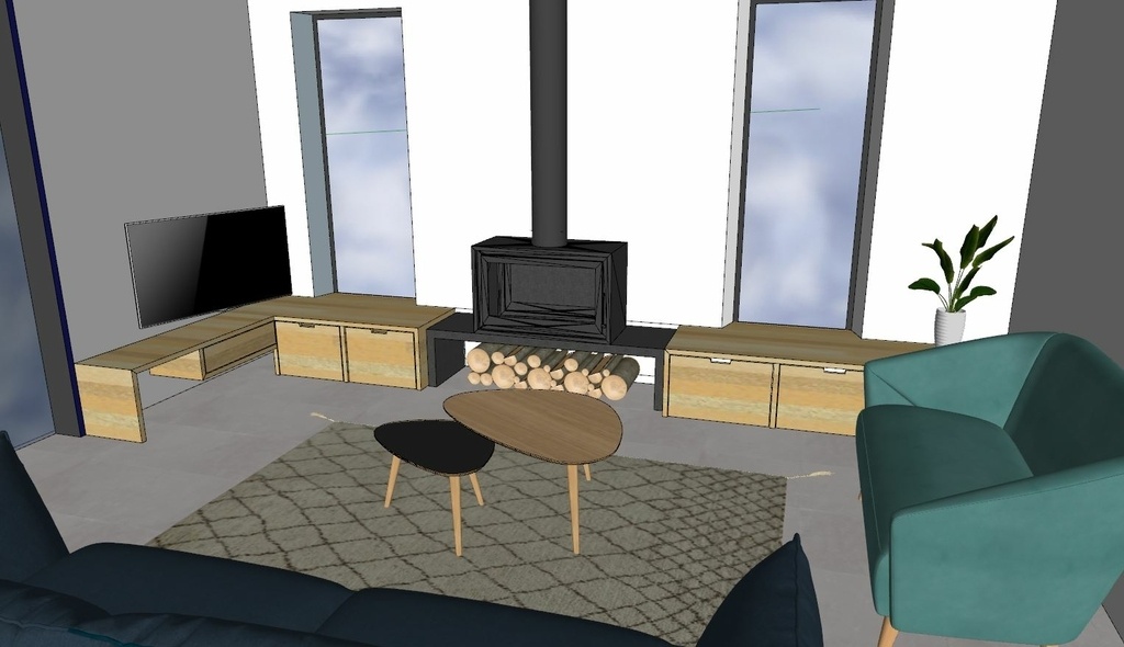

Je te remercie pour ce retour, en effet j'avais pensé au brique sur les côtés et l'arrière. Mais une fois modélisé, on s'est rendu compte que c'était trop mastoc et cela n'allait pas faire jolie avec le reste de la maison.
La nuit porte conseil, et en effet je pense que je vais mettre une plaque de métal sur les cotés avec un vide d'air de 10 à 15 cm pour empiler des buches (juste pour la déco).
Je vais le dessiner ce soir pour visualiser.

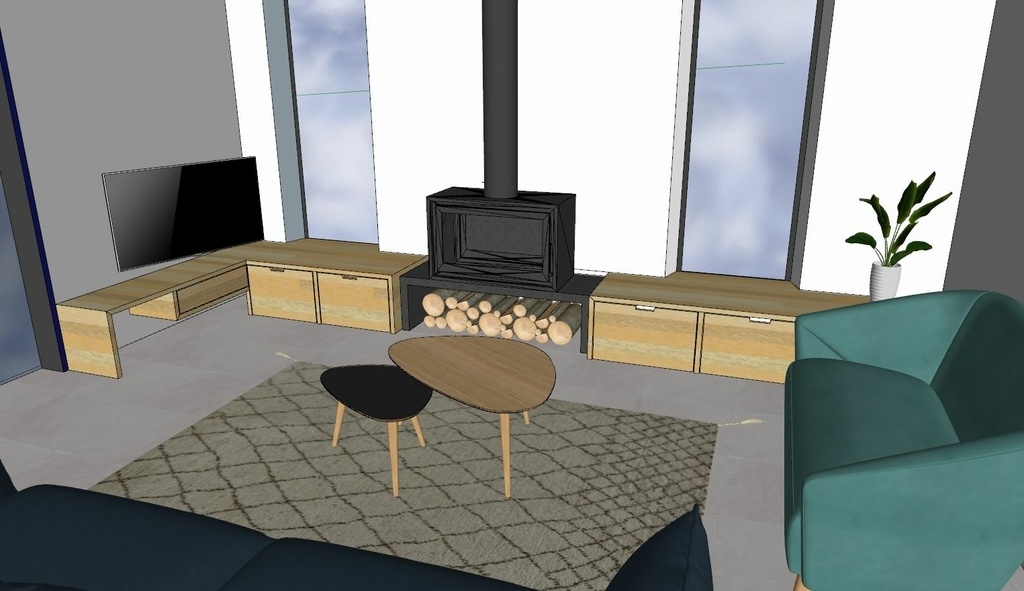

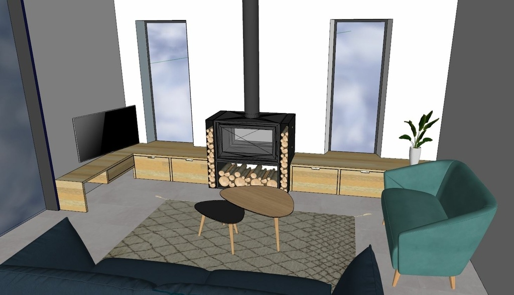

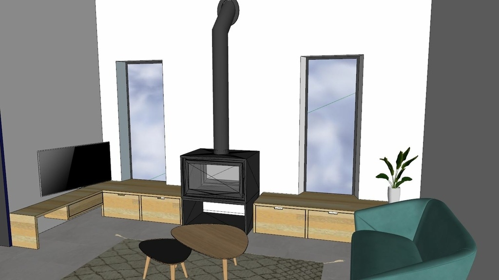

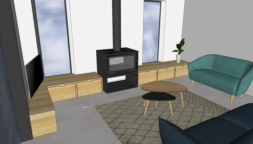

Grâce à vos commentaires j'ai avancé. La norme dit que pour les matériaux combustible il faut être distant de 30 cm sur les côtés.
J'ai fait d'autres dessins, il reste à voir avec la patronne.
La deuxième est pour moi la mieux mais je ne suis pas 30cm.

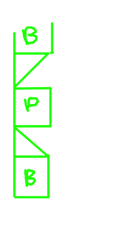

Yam
vue du-dessus, P pour poele, B pour banquette. Pas tres optimal et assez bizarre niveau design je te l'accorde :)
Cedric40
Yam ok merci j’ai compris, je te remercie pour tes renseignements, ce n’est pas très commun. Cela ne va pas le faire non, cela va prendre trop de place.
