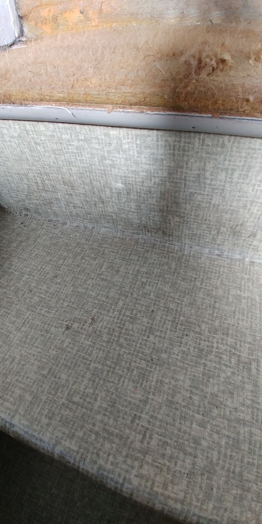

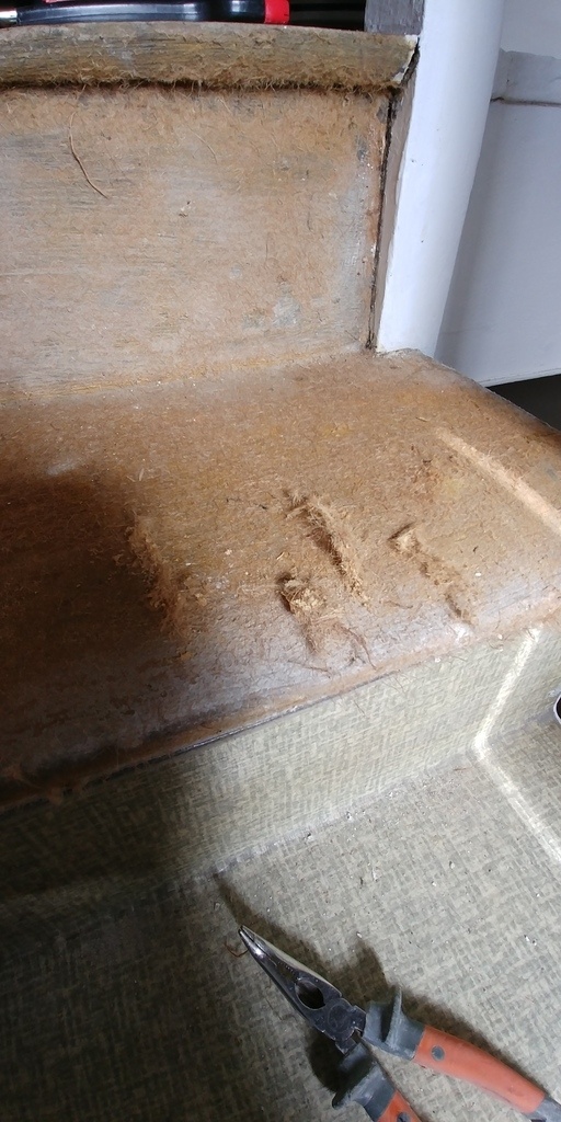

Salut les boiseux, je suis en train de retirer de la moquette d'un escalier, j'en ai deja fait une partie par le passé en grattant poncant. Mais maintenant la maison est habitee, j'aimerai faire le moins de poussiere possible et poncer juste le bois et pas la colle... J'ai deja essaye avec de l'eau mais c'est pas genial... Une decolleuse à papier peint peur etre ?

Au final je me reponds tour seul. Apres avoir essaye rout ce que j'avais sous la main, le plus efficace et moins poussiéreux consiste a enlever le lyno/moquette, retirer le plus qui depasse avec un cutter, un bo. Coup de brosse métallique, un coup de decolleuse a papier peint pour ramollir la colle et puus gratter, ca part presque tout seul.

J'imagine le calvaire pour cette surface. Des escaliers au final ya 10m2 a tout casser. La premiere marche en a pris plein la tete parce que j'ai tout essaye dessus, mais le reste va aller rout seul. J'ai pense au decapeur, mais l'idee est de preserver ma santé et de ne pas mettre trop de poussière. J'ai déjà vu un confrère recurer 100m2 au decapeur et a la spatule, il a du u laisser un poumon...
