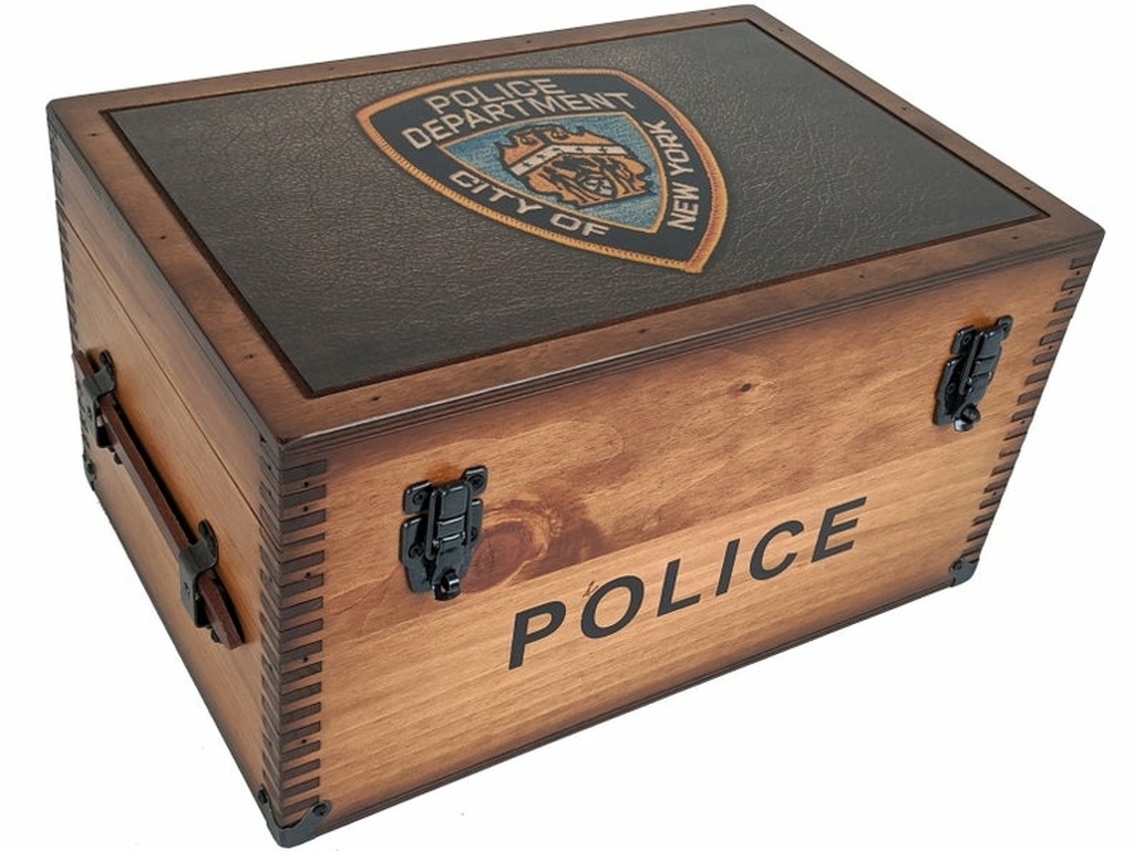

Impression photo sur bois
je suis entièrement novice en la matière. Je souhaite faire des impressions d'images sur une boîte en bois. Quelle est la meilleure technique ? Celle qui donne le meilleur résultat ? Je joins en photo une idée de ce que je veux faire (le couvercle police). Merci d'avance.

Tu peux essayer l'imprimante laser sur du papier et le transfert sur le bois au fer à repasser. Il va te falloir un bois bien uniforme, sans zone comportant des pores ouverts pour augmenter la surface de contact avec le fer a repasser. Typiquement, du mdf serait parfait pour cet usage.

Merci pour ta réponse. Le bois utilisé est du bois brut, j'ignore quelle essence exactement, mais ce n'est pas du MDF en tous cas. Peut-être existe-t-il des entreprises spécialisées dans le domaine de l'impression sur bois ?
Yam
essaye qd meme ca ne coute rien ; Ah, bois brut genre meme pas raboté ?

N'oublies pas d'imprimer en miroir, au cas où… 🤭
xelory
Ça coûte la boîte si je me foire :) autrement, il faudrait essayer sur un bout de bois avant
JClaude
mais non, juste un petit coup de ponceuse 😁
xelory
effectivement, c'est une solution. J'ai regardé plusieurs tutos sur internet, utilisation d'une image imprimée au laser, puis collée sur le bois pour le transfert. Ca m'a l'air pas mal.
