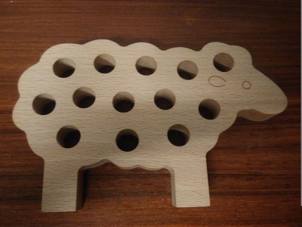

Je devrais recevoir d'ici quelques temps ma défonceuse et j'ai déjà quelques projets pour celle-ci. J'aimerais d'abord copier ce petit mouton (qu' Etienne31 avait très bien reproduit à la main) en plusieurs exemplaires pour m'en faire un petit troupeau.
En prenant quelques mesures, j'en ai déduit que la fraise qui avait servie pour l'exemplaire que j'ai sous les yeux avait un diamètre d'1/4'' (6,35mm).
Je compte monter ma défonceuse sous table et utiliser donc une fraise à affleurer de diamètre 6,35mm dont la longueur permette de couper sur une épaisseur de 17mm. Malheureusement je ne trouve rien chez CMT (il y a bien une référence sur leur catalogue, mais introuvable à l'achat) et voici le fruit du reste des mes recherches: 4 fraises pour moins de 10 euros.
Je me laisserai bien tenter mais aucun avis sur le site, ça ne présage rien de bon...
Est-ce que quelqu'un voit une autre alternative ?
(Le diamètre de la queue peut être en 12,5/12/8/6,35mm, je devrais avoir les pinces correspondantes, en même temps que la machine)
Merci d'avance à ceux qui auront pris le temps de me lire :)
Etienne31
Je peux te fournir le gabarit du mouton, si tu veux ...
Kudsak
Ah oui ça peut m'intéresser. Je te contacte en MP :)
