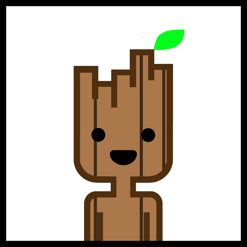

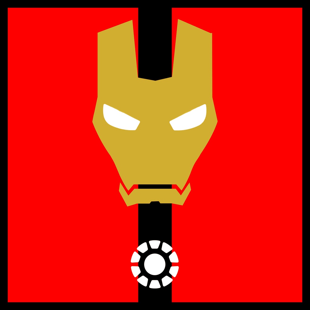

Je suis un amateur de bas étage et j'aimerais me mettre à la marqueterie. Mon premier projet est un assemblage de panneaux avec des logos super héros (image jointe). Chaque logo serait sur un panneau de 200*200 mm qui puisse être indépendant mais aussi être assemblé en un grand panneau unique (et lourd).
Le problème est que je n'ai pas un budget fou et vu les couleurs qu'il me faut ça va être compliqué d'acheter toutes les essences nécessaires.
Du coup j'ai eu une idée, considérant que je souhaite un rendu très lisse je pensais à du hêtre (pas si cher que ça sur top wood d'ailleurs si vous connaissez des endroits où acheter du placage fin pas trop cher je suis preneur et reconnaissant) teinté via des colorants alimentaires puis mis sous presse.
Qu'en pensez vous ? Je sais que c'est pas ce que l'on voit dans la marqueterie mais dans ma tête tant que le rendu est beau et que c'est "bien" fait ça marche...
Belle idée, je s'appelle groot ;-)

Il est mignon hein ?
