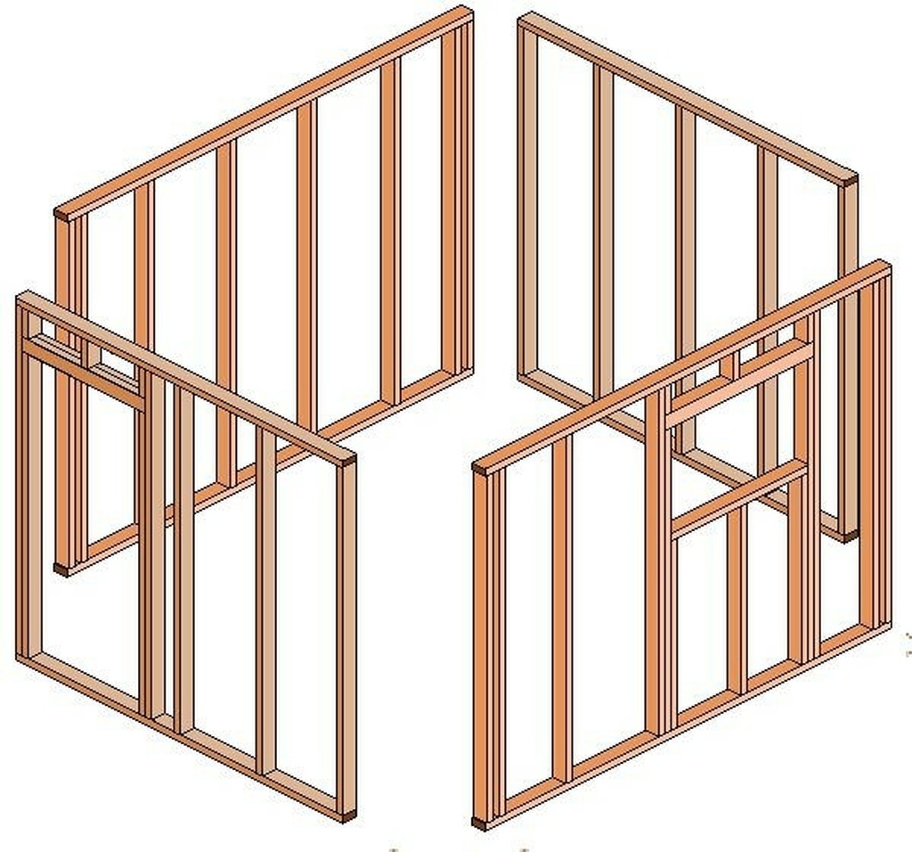

J'aimerais faire une petite armoire/cabane de jardin et en me renseignant pour savoir comment faire la structure je vois quasiment que des murs constitués de lattes verticales tous les 40-60 cm reliées par des lattes horizontales en haut et en bas... Parfois même avec du "solivage".

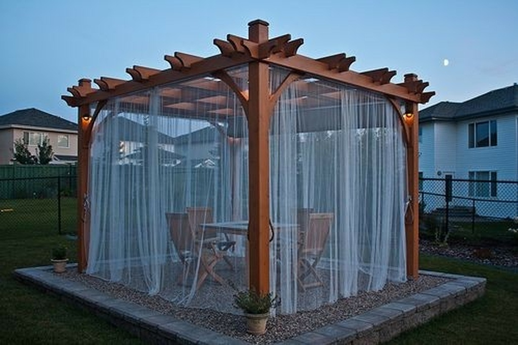

Alors que pour de la pergola, ou d'autres édifices plus grands, 4 poteaux sont suffisants, comme ceci
Pourquoi choisir l'un ou l'autre ? Si on imagine une mini pergola, on peut très bien rajouter un bardage sans avoir des lattes tous les 60 cm et donc économiser en latte ?

La question n'est pas la quantité de travail mais l'usage qu'on fait de la construction.
Si l'on barde une pergola de poteau à poteau, bin quand on s'accoude au murs il flèche de 20cm. Du coup impossible de suspendre quoi que ce soit au mur. Le vent est un ennemi et l'usure des joints rapide.
Dans un abri de jardin ou une Maison ossature bois, on peut pratiquer une entraxe de 60cm entre montants.
D'une part cela permet d'avoir des murs capable de porter une toiture. Homogène et contreventé.
D'autre part cela permet si l'on souhaite isoler, d'être au standard des dimensions d'isolant en 575mm.
J'espère avoir bien compris la question ✌🏻

Dans le cadre d'une pergola, on veut généralement un toit et le moins d'éléments verticaux possible. Il faut danc une structure adaptée. C'est assez cher et plus compliqué niveau manutention.

Dans le cadre d'une cabane, on veut créer des murs. On va donc créer une ossature permettant de recevoir du bardage (et éventuellement d'autres éléments comme isolation, parement intérieur etc... avec des montants tous les 60 max.
C'est la technique utilisée pour la maison ossature bois qui est moins chère et plus facile niveau manutention.
