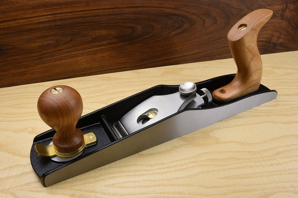

Bonjour à tous je suis dans la réflexion de m'acheter un bon rabot à angle faible.
Je suis tombé par hazard sur celui ci.
C est un QUANGSHENG NO. 62.
Avant de l acheter je voudrais avoir des avis / retour d'utilisation de celui ci.
Sur le papier il a l'air d'être super bien.

Merci je savais que j'avais vue une vidéo sur ce rabot mais pas moyen de me rappeler où
Fredo
J'ai un Juuma identique, je ne serais pas surpris que ce soit le même...
J'en suis satisfait, même si un petit affutage initial n'est pas superflus.
Je l'utilise principalement sur une planche à recaler, ca fonctionne bien ;)

C'est pour cela que je précise que je l'utilise sur une planche à recaler...
Merci pour ces informations précieuses, j'en profite pour préciser que c'est surtout le fait que le biseau est orienté vers le haut et l'angle de 12° qui en font un outil idéal pour travailler le bois de bout.
Les grandes surfaces ne vendent pas ce type de matériel et en ce qui me concerne, j'ai commencer le travail du bois il y a 2 ans environ et mes premiers achats ont été des livres.
