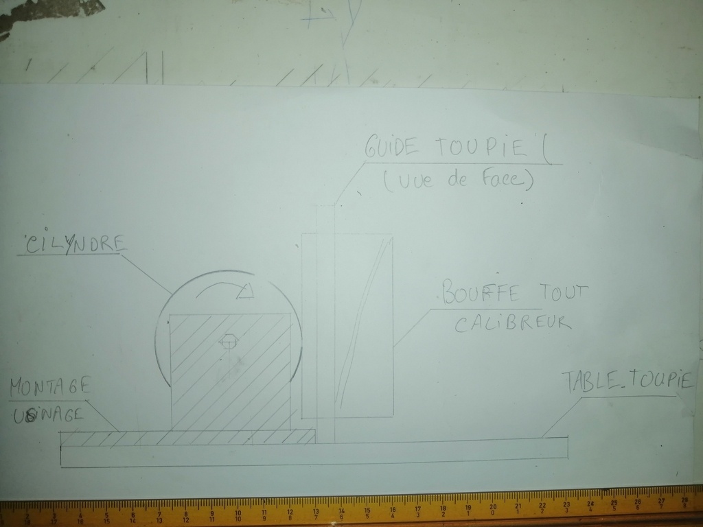

Mais, sur l escalier de Lopez on ne voit pas comment est usiner le poteau central, on ne voit que le montage pour le poncage,et c est precisement cette partie qui m interresse.
Je vais te faire un croquis du montage que j avais imaginer, tu me diras ce que ca vaut !
Doudou06
Shema
+1 et si le poteau est long de gros diamètre, on fait une rail double pour la défonceuse en glissière !
