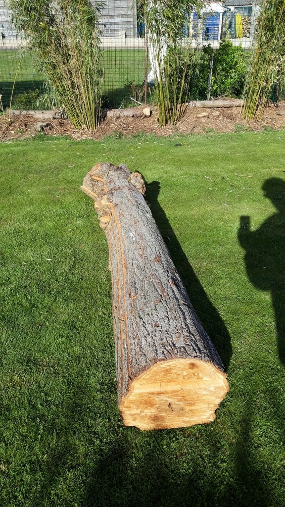

Là où je travaille, il va falloir abattre ce tilleul... ça ne m'enchante pas du tout, mais bon, c'est pour aménager à son pied une réserve d'eau qui communiquera avec la mare derrière. La sécurité incendie du centre du village sera ainsi renforcée. Alors c'est pour la bonne cause.
Il finira aux déchets verts, sauf si je peux en faire quelque-chose pour la menuiserie.
C'est un bois tendre, pour la sculpture principalement je crois.
Mon équipement : scie sur table DW745 (capacité de 65mm je crois), scie à ruban Kity (capacité de 150mm), tronçonneuse, hache, dégau/rabo kity 635.
Plusieurs questions :
1 - d'autres usages que ceux cités plus haut? je compte me mettre au kumiko, ce serait une bonne idée?
2 - une fois à terre, je récupère le tronc et vu mon équipement, je compte demander des morceaux de 500mm, mais comment les exploiter ensuite ? les fendre de suite? attendre ?
Comment procéderiez-vous?
Merci!

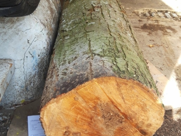

Suite : j'ai apporté le tronc en scierie.
Ca n'est pas du tilleul apparemment, plutôt de l'aulne vu la couleur.
Il sera scié en plateaux de 27mm; d'ici 15 jours.

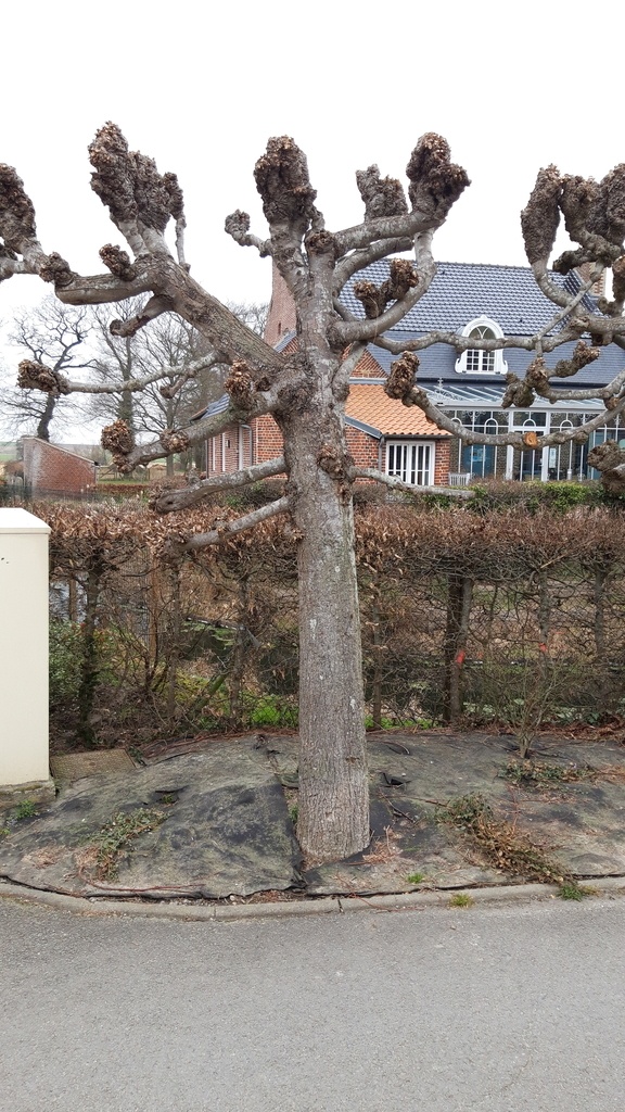

Pour moi c'est du tilleul
Jeromymacam
D'ici 15 jours, j'aurais mes plateaux normalement.
On aura peut-être plus d'indices.
Mais ici, au village, on a toujours parlé des tilleuls autour du cimetière ;)
andrefy
Ça, de l'aulne ? Chez mes parents, on appelait ça le verne, et la sève pisse rouge. Là, ça me semble loin d'être le cas.
Jeromymacam
La coloration rouge a peut-être qlqch à voir avec la période d'abattage, à savoir mars.
La sève, qui remonte, est plus présente et fonce le tilleul et fait un peu penser à l'aulne.
Je dis une bêtise?
andrefy
L'aulne adore l'eau, il pousse essentiellement sur les berges des rivières.
A moins que l'église soit au bord de l'eau... 😁

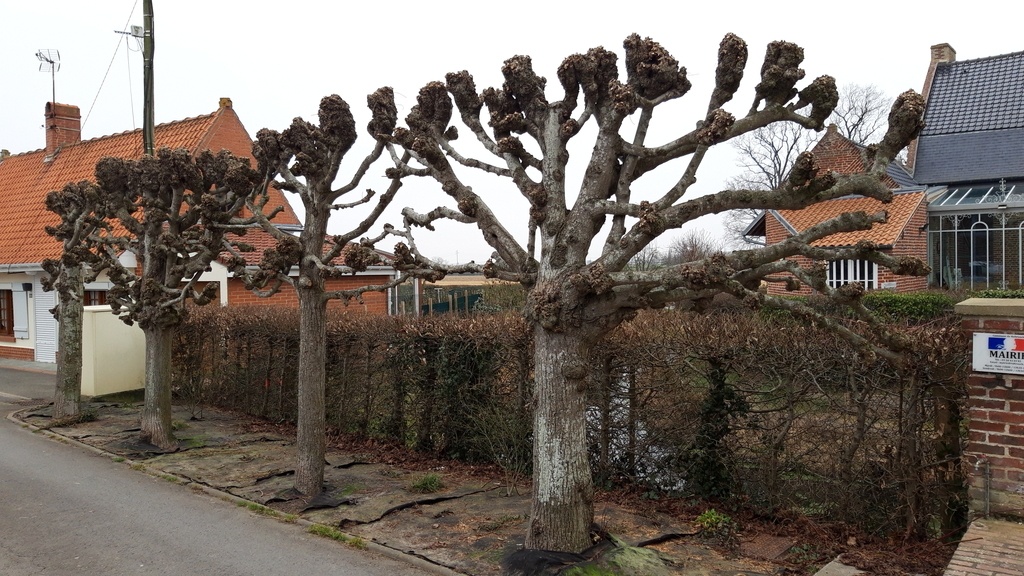

Jeromymacam
andrefy presque!
La mairie (le bâtiment que l'on voit sur la première photo) est dans l'ancien presbytère juste à coté de l'église.
Et elle est entourée d'eau!

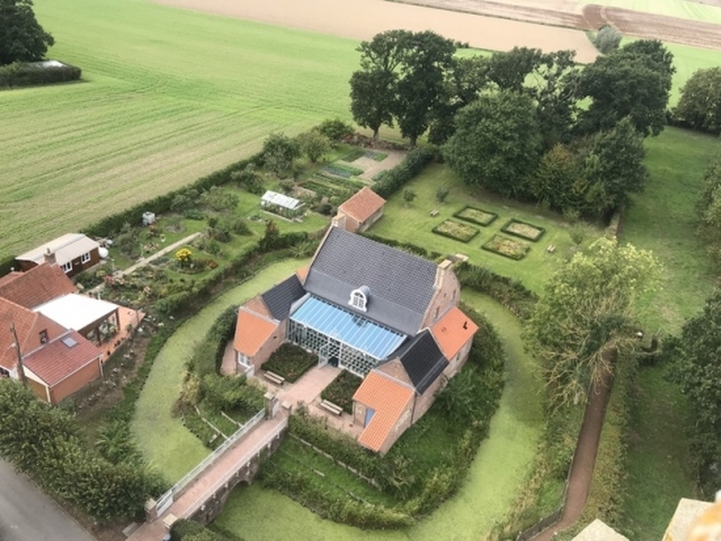

Jeromymacam
La mairie vue de l'église.
Le tilleul/aulne est en bas à gauche.

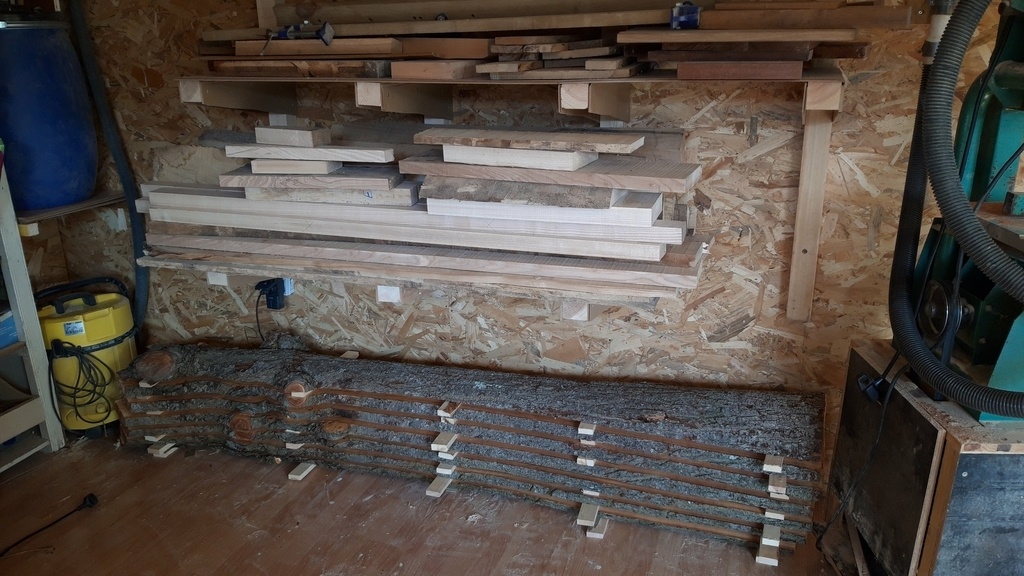

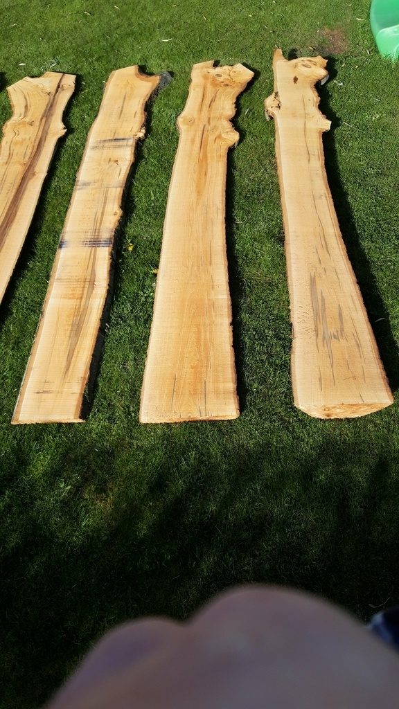

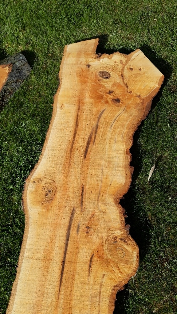

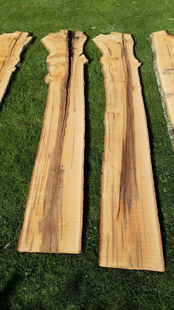

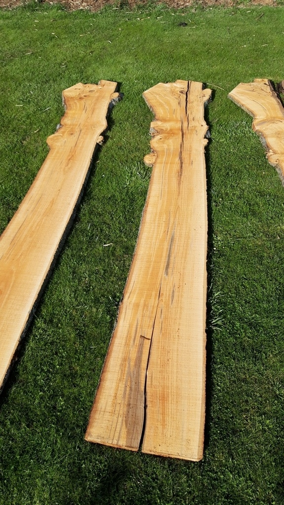

Retour de la scierie.
C'est bien un tilleul qui a rougi en me voyant 😁
Jeromymacam
Faudra être patient maintenant
