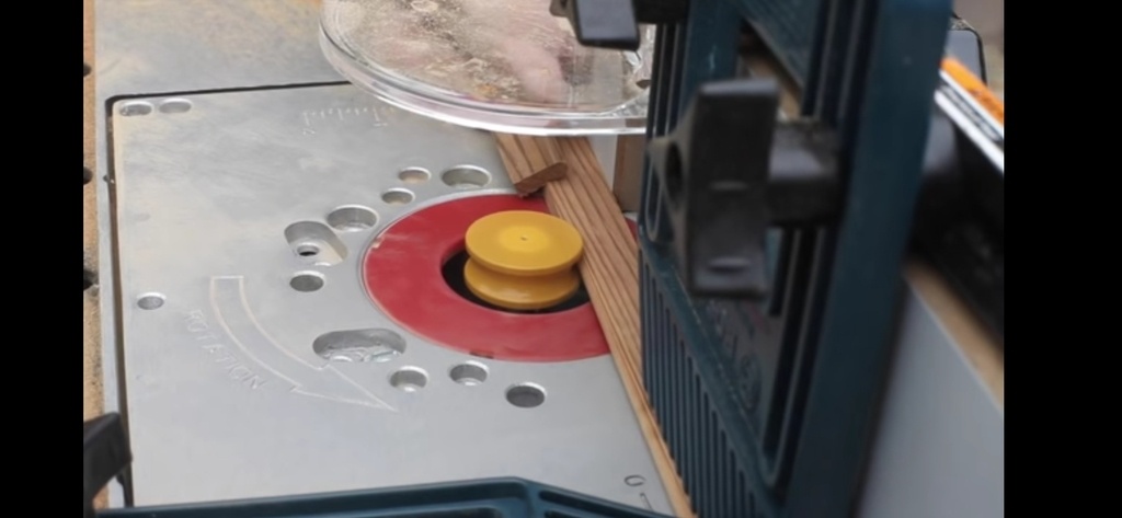

Comment s'appellent ces fraises ?

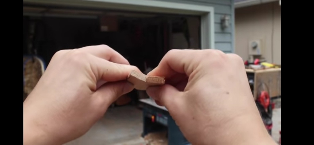

Afin de bien positionner les lattes de canoë les unes par rapport aus autres, j'ai besoin d'effectuer un travail à la fraise, mâle-femelle.
Pouvez-vous me dire comment s'appelle cette fraise et comment s'appelle celle utilisée pour la partie femelle ?
Je vous remercie pour votre aide
Il me semble aussi avoir vu des assemblages à plat joint, en ajustant l'angle lié à la courbure de la coque au guillaume.
JeffBurlu
dneis Yes je viens de voir ça sur le joli lien que m’a fait suivre Kentaro 😉
Mais je vais quand même faire ses gorges qui vont aider point que les lattes soient bien solidaires et sans décalages.

LCasa
Comme ça ? cmtorangetools...res-decoratives
ou ça : amazon.fr/Frai...l/dp/B08QZ9S459
Ou Alors Bead and cove ou encore Bead and flûte. En français je ne sais pas.
JeffBurlu
Merci LCasa !yes c'est ça mais rainure en 20 mm de haut.
JeffBurlu
Il me faut exactement ça mais en queue de 8. Je n'en trouve pas 😬 Que du 12 !
LCasa
Le lien sur amazone est en queue de 8 il me semble.
Je dirai fraise à rainure et languette demi-ronde. Chez CMT c'est Flute et Perle, tu trouves ici: outil-a-bois.c...2mm-c2x21187308
JeffBurlu
Merci Jean Galmot ! Merci c'est exactement ça mais je n'en trouve pas en queue de 8, il n'y a que du 12 😑
JeffBurlu Sinon tu as l'équivalent ici: cmtorangetools...-rond-avec-plat , tu choisis ton rayon en fonction de ton épaisseur ça devrait le faire. Pour la partie creuse prendre éventuellement ça: cmtorangetools...fraises-a-gorge en passant ton bois sur la tranche. Elles sont dispo en queue de 8mm.

WIG
Chez ENT:
ils apellent cela fraise ronde profil concave ou convexe.
Vus le diametre, pres de 40 mm, la queue de 12 me semble apropriée.
Mais en 8, ils proposent une fraise en 25,4 mm qui fait les deux profils , concave et convexe ( n° d'aricle: 16850).

Xxxazerty
Dans le domaine de la fabrication de fenêtre, on appelle ce type de profils, "mouton" et "gueule de loup"... Je pense que ces appellations sont suffisamment imagées pour de ne pas avoir à te faire un dessin pour comprendre laquelle correspond à quoi ! 😂

executionbois
profil pour rideau de secrétaire.
JeffBurlu
Merci executionbois ! En fait c'est exactement ça qu'il me faut mais je n'en trouve pas en queue de 8 !

francoisB30
mouton et gueule de loup pour la femelle mais CMT l'appel autrement
