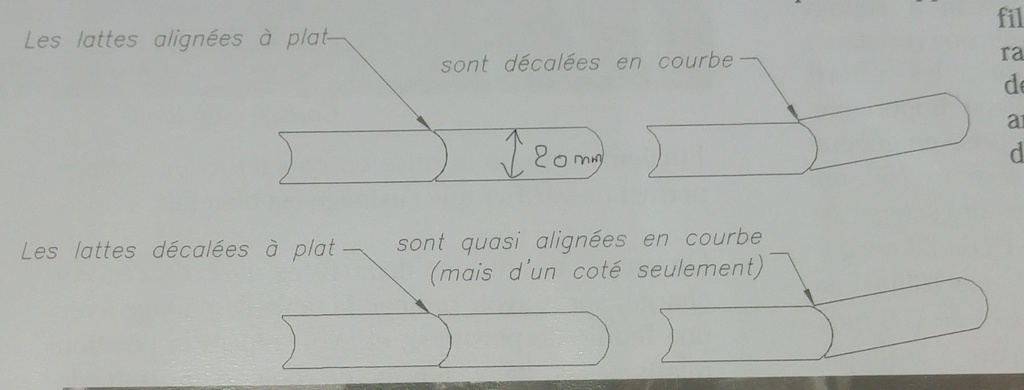

(mon but pas caché est de trouver la paire qu'il me faut pour faire ça (en photo) sur des lattes de 20 mm d'épaisseur !)

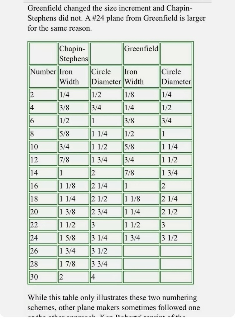

Édit :
Il y a 2 échelles de dimensions !!!!!
Celle de Greenfield celle qui est visiblement la plus employée et celle de Chapin-Stephens !!!!
Voir le tableau pour les différences.
J'ai dû relire ton tableau (j'avais fait la même chose hier) plusieurs fois car le résultat n'était pas le même... avant que je m'apperçoive que tu es passé des mm aux cm au 007#.
Mais visiblement même les fabricants s'emmêlent les pouces ! 😂

J'ai contacté mon vendeur pour lui dire que les numéros ne correspondaient pas au dimensions et il m'a fait savoir qu'il c'était trompé dans les échelles et m'a donné le tableau ci dessus !
Donc bon a savoir, et surtout on s'est mit d'accord sur une échelle.
Ca sera plus simple !

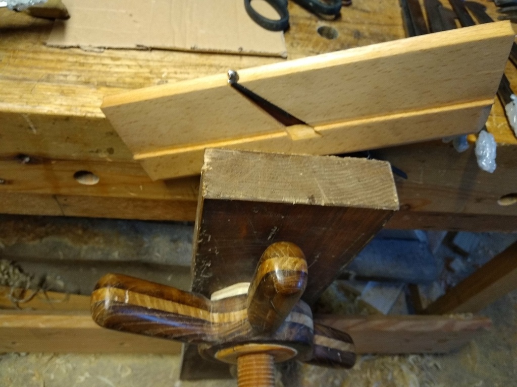

dneis Je ne saisis pas. Tu as une photo ou un dessin ?
Etienne31 voici un outil à moulure juste avant que je recolle cette "baguette" (elle se trouve entre le coin et le fer), cela devrait illustrer mon propos
Etienne31
Ok ! Compris :)
