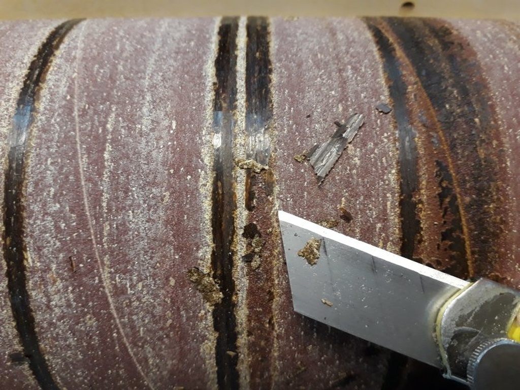

Merci Oak, mais c'est ce que j'ai fait (j'ai ceci) et là c'est ce qui reste quand j'ai nettoyé le cylindre. La colle a dû s'incruster et chauffer, ce qui fait une croûte très dure. J'ai essayé avec une brosse en fer, ça ne marche pas, j'ai ensuite tenté avec une vieille lime (rouleau en service), j'ai vite arrêté, et enfin j'ai pris un cutter, j'y ai passé une demi-heure, et le risque est d'abîmer la bande...

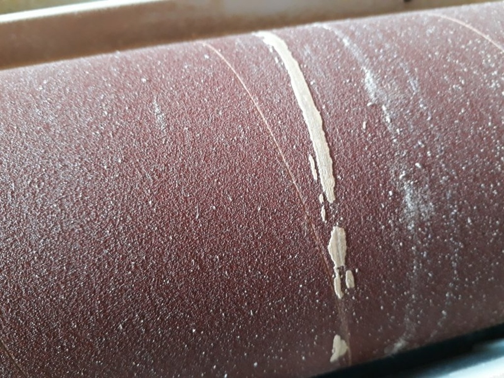

Je m'auto-réponds après avoir trouvé une solution honorable : rouleau encore tout chaud d'avoir poncé, méthode 1 avec le cutter, le conglomérat se décolle par plaques (mais il faut le reconnaître, c'est un peu long).

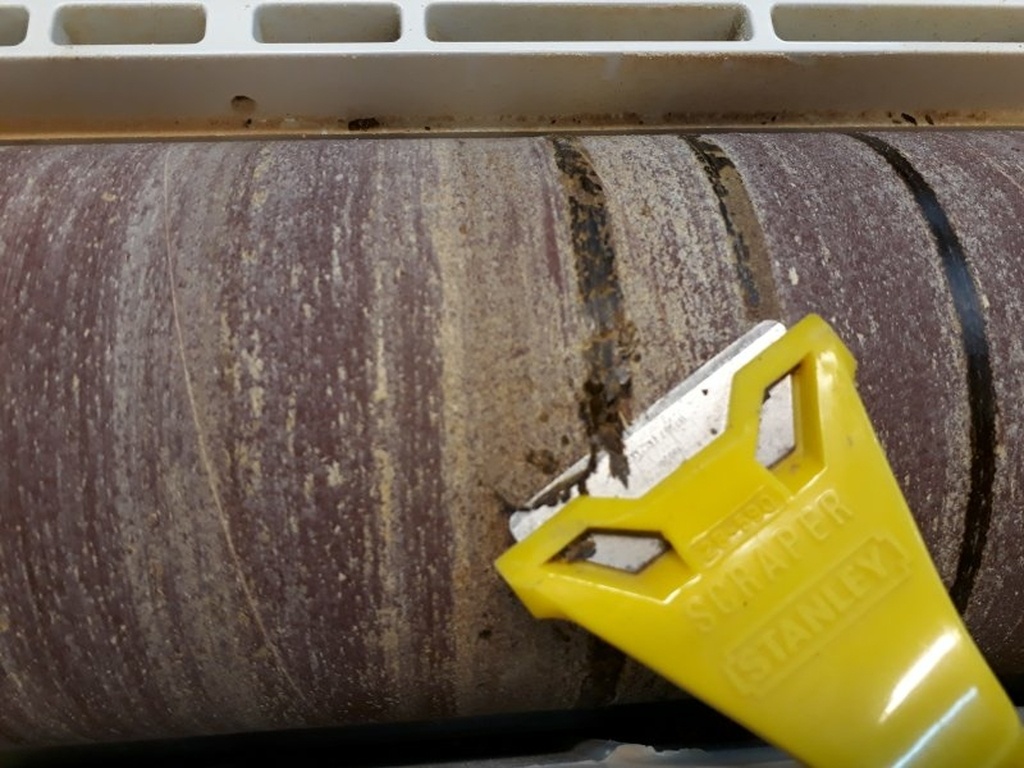

Méthode n°2 avec une raclette dans une main et on fait tourner le rouleau avec l'autre main (après avoir débranché la machine, bien sûr), et c'est assez rapide.

ces plaques de colle sont très dures et résistent totalement au bâton de crêpe ou autre bouchon de liège. Ma solution, faire sauter les écailles de colle avec un poinçon que je pique en oblique sur la plaque. Ca marche si on fait attention de ne pas piquer trop profondément pour ne pas attaquer le support. Bien sûr, c'est long à faire donc il ne faut pas attendre d'avoir trop de plaques de colle pour intervenir.
