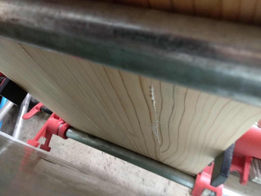

Question toute bête mais après avoir barbouillé généreusement mes collages pendant des décennies, j'ai lu récemment par ici que les pros "dosaient" leur colle pour ne pas qu'elle dégouline partout.
Hem, ce soir j'ai fait plus light (sur un collage à plat joints), mais pour le coup, ça n'a pas dégouliné du tout, du tout ! Pour autant, j'en ai mis sur les deux surfaces en contact. Croyez-vous que cétacé ?
(si vous me dites qu'il faut que je recoupe mes plateaux et que je recommence, je meurs !)
D'avance merci pour vos conseils !

Je suis loin d'être un pro, mais à force, je dose de sorte que ca dégouline, mais le moins possible, genre :
Et puis "j'essuie" avec mes copeaux (lorsque j'ai raboté à la main).
La raison : je me base sur le dicton (en gros, la colle qui déborde, elle sert à rien, mais elle indique quand même qu'elle a été "poussée", et donc qu'il y a de la colle à ce niveau là). Donc je veux que ca déborde, que ca "chie" pour que ma m'indique qu'il y a de la colle partout, mais le moins possible.
Et le nettoyage de la colle je le fais immédiatement après serrage (gain de temps pour après), et avec mes copeaux parce que c'est super facile (et pas besoin de nettoyer un chiffon ou autre), et je trouve que l'état de surface est plutôt très propre après séchage complet.
