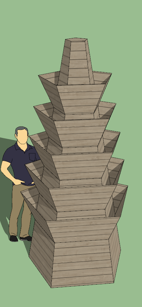

Bonjour à tous !

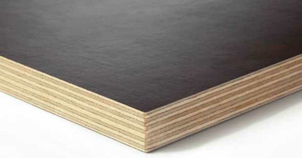

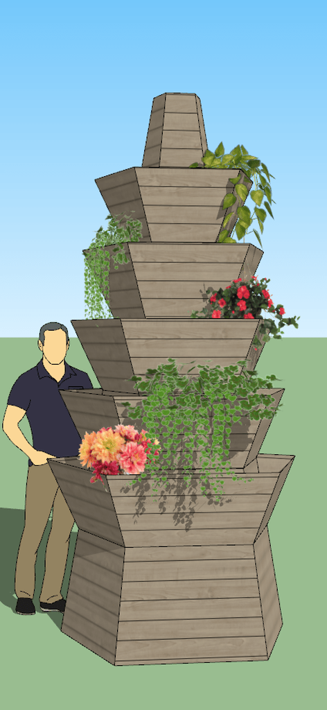

Je souhaite construire des jardinières surélevées et fabriquer les bacs en contreplaqué marin bakélisé (utilisé pour les coffrages béton) sur un squelette en chevrons.
Des lattes de finition seront vissées sur l'extérieur pour l'esthétique.
Je n'ai jamais fait ça et j'aimerais que les jardinières durent et soient adaptées pour les plantes.
  • Comment protéger les chants coupés du CP ? Plastique agrafé ? Produit ?
  • Faut-il des trous de drainage pour l'eau ? Et à l'opposé, dois-je chercher à éviter l'assèchement de la terre ?
  • Faut-il recouvrir l'intérieur du bac d'une bâche ? Bâche plastique, anti-racines, EPDM, ... ?
Merci de vos lumières,
Nairod

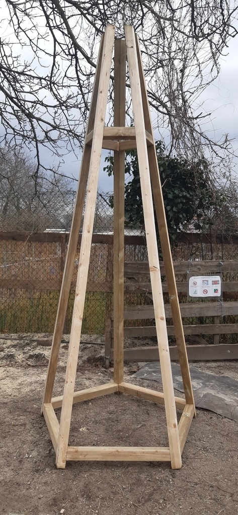

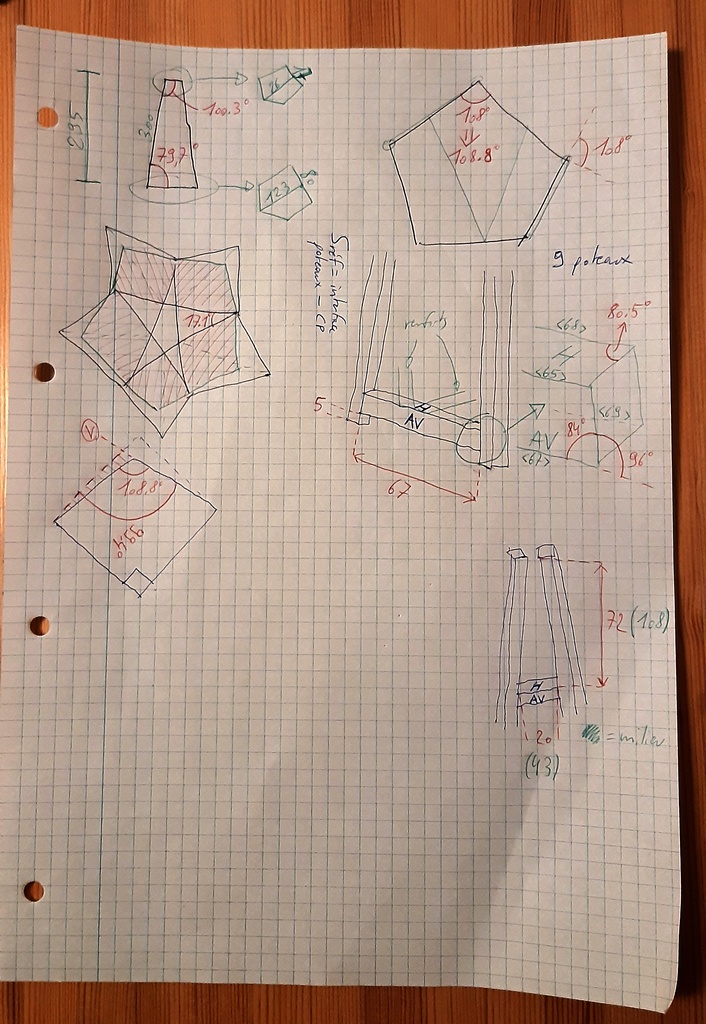

Petit update avec l'avancement de la structure :
artiste : Kamwei Fong
Attention, ce genre de contreplaqué bakelisé pour le coffrage, c'est du bouleau, et je ne suis pas certain que cela soit de qualité "marine". C'est fait pour encaisser un coffrage, un peu d'eau pendant un certain temps, mais pas du tout certain que cela tienne à l'eau très longtemps en permanence.
D'autre part, l'ensemble va être très lourd. Il faut consolider la structure par des traverses traversant le cône en croisillons.
Bien sur, il faut prévoir une évacuation pour l'eau d'arrosage.

Effectivement c'est du CP bouleau. Penses-tu que je doive me tourner vers un autre matériau ?

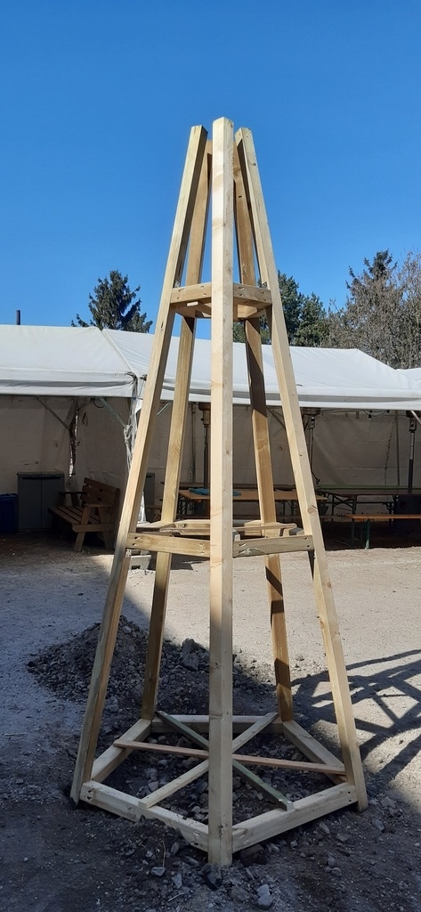

Le squelette sur la photo n'est pas fini, je compte rajouter un cerclage intermédiaire et des croisillons à chaque niveau.
Je mettrais plutôt des bacs en plastique ou en zinc, dissimulés dans une structure bois.
Kentaro Oui j'aimerais mieux aussi. C'est pas moi qui décide mais je vais voir si c'est possible d'intégrer des bacs plastique.
Vu la forme ça va pas être évident par contre.

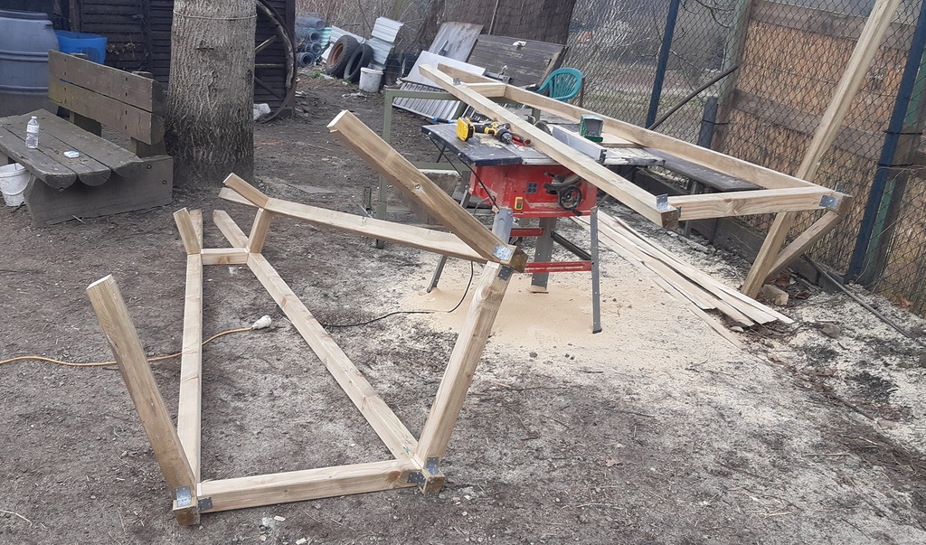

Ils sont autoclavés et reposeront sur du gravier, j'ai donc pensé que ça limiterait le risque de pourrissement ?
Par contre je les ai coupés sur leur longueur pour les "profiler" et j'ai donc exposé du bois non traité. Peut-être devrais-je les traiter à nouveau...

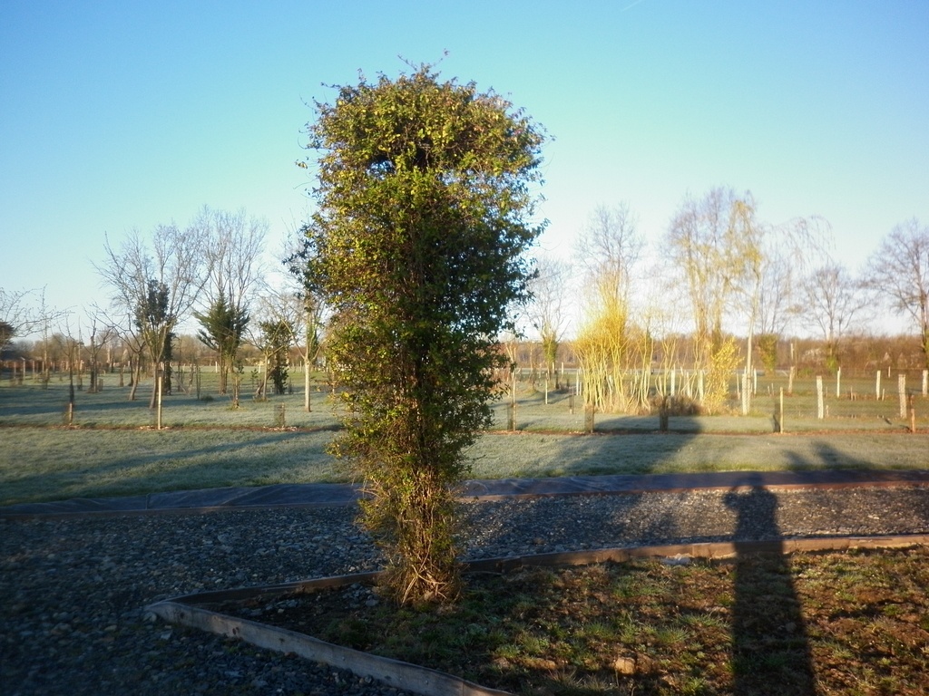

J'ai mis du grillage à grosse maille, et une vieille roue de vélo en haut.
J'ai maintenant des colonnes de chévrefeuille, jasmin ou lierre.
Tu pourrait faire une "pyramide" de poteaux d'acacias, un grillage autour, et des planches en chêne brut vissé sur chaques pan.
Sur les planches, y accrocher pots de fleurs et jardiniéres.
Cela serait costaud, naturelle, et la biodiversité et oiseaux vont s'y plaire.

Perso je mettrai un bien un film à l'intérieur pour isoler le contreplaqué. Bakélisé ou non il est pas fait pour le contact prolongé avec l'humidité. Mon beau père s'est fabriqué un composteur avec ça et il est tombé en miettes un peu plus de 2 ans après.
Dernier point as tu fait des calculs de structure ? Vu le volume en terre humide contenu ca va peser très très lourd et c'est haut ça ne laisse pas de place à l'erreur !

Voilà j'ai estimé le volume de terre à la louche à 0,6 m3, donc environ 750 kg de terre si on prend 1.25 comme densité.
Ca sera réparti tout autour de la structure, avec le plus de poids vers le bas, mais c'est sûr que ça fait lourd quand même.
Pour le composteur l'eau s'est probablement infiltré dans les chants et à fait gonfler les surfaces qui ont craqué et du coup l'eau s'est infiltrée partout et là c'était la fin. Et pourtant il était couvert !
Pour le poids même en compression il y a des limites à tout si tu te retrouves avec un poids total de 300 ou 500kg il risque d'y avoir de la déformation surtout que vu les inclinaisons ce n'est pas de la compression pure il y aura de la flexion. Bref pour moi c'est risqué avec une structure bois ou alors avec un max de triangulations pour renvoyer le plus du poids possible verticalement.
