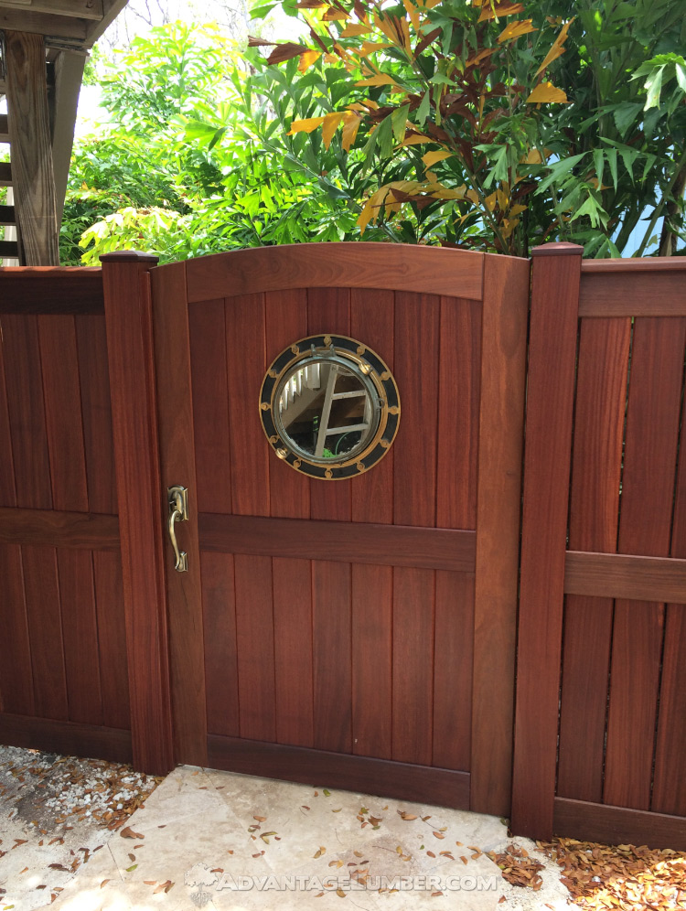

Du coup comme c'est le même lot, il te suffit de voir ce que devient la terrasse non ? (qui est plus soumise aux variations de t°c du fait de l'ensoleillement en "pleine face" )
Si tu mets bien en garde le client et qu'il continue d'insister, il devrait pas se plaindre non ? (oui, je sais, ne jamais sous-estimer la connerie et la mauvaise foi… 🤔 )
Après, d'autres l'ont fait… on trouve qques exemples advantagelumbe....0Cn0FKbB1M.jpg

Elle est jolie celle que tu as trouvé.
