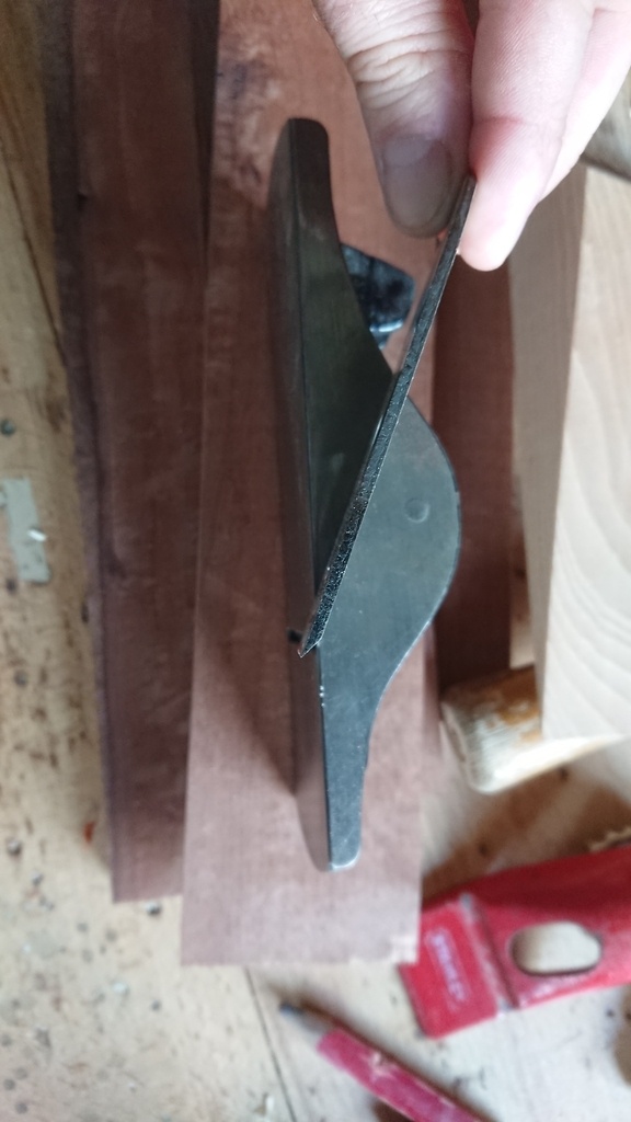

J'ai commencé à aplanir la semelle de mon rabot de paume, j'ai pas encore fini à le passer à tout les grains mais après des essayes je sors des copeaux beaucoup plus facilement qu'importe l'essence de bois, un plaisir !
(N'ayant pas de table de machine j'ai acheter une petite planche de mélaminé
au Mr.Castomerlin du coins pour avoir une surface de référence plate)

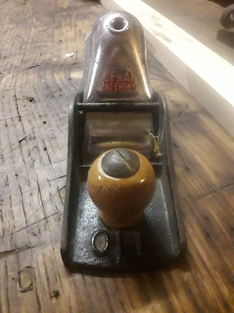

Tu as une photo du rabot? Si c'est de la tôle emboutit, je dirais bien: 'au feu' mais ça brule mal! 😅

L'Ecorce du Sycomore ha oui le bon vieux darex en tôle effectivement directement chez le ferrailleur

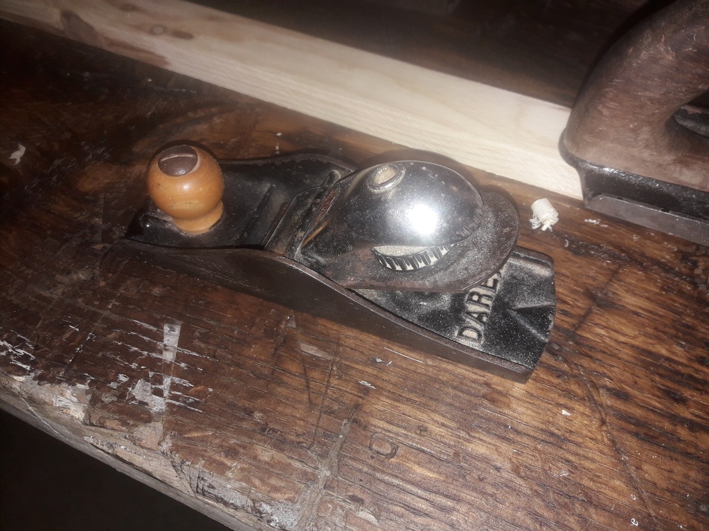

Palissandre j'ai un Darex 101 dont je suis très content. En revanche les Fisher-Darex valent pas grand chose.

marsouin oui Fischer darex exact je me rappel de ça du temps du cfa en équivalent d'un numéro 4 avec 2 molettes sur les coter pour le réglage du fer un truc en tôle avec un fer mou comme de l'aluminium mon dieu quel misère

Palissandre autant pour moi. Je me suis trompé. Mon Darex est un 110 et pas un 101. Mais j'en suis très satisfait. Mon tout premier rabot. Grace à lui j'ai appris l'importance de l'affutage est du réglage pour la Somme astronomique de 3€ sur une brocante 😁

Comme ceci a l'envers d'un rabot à 45°
