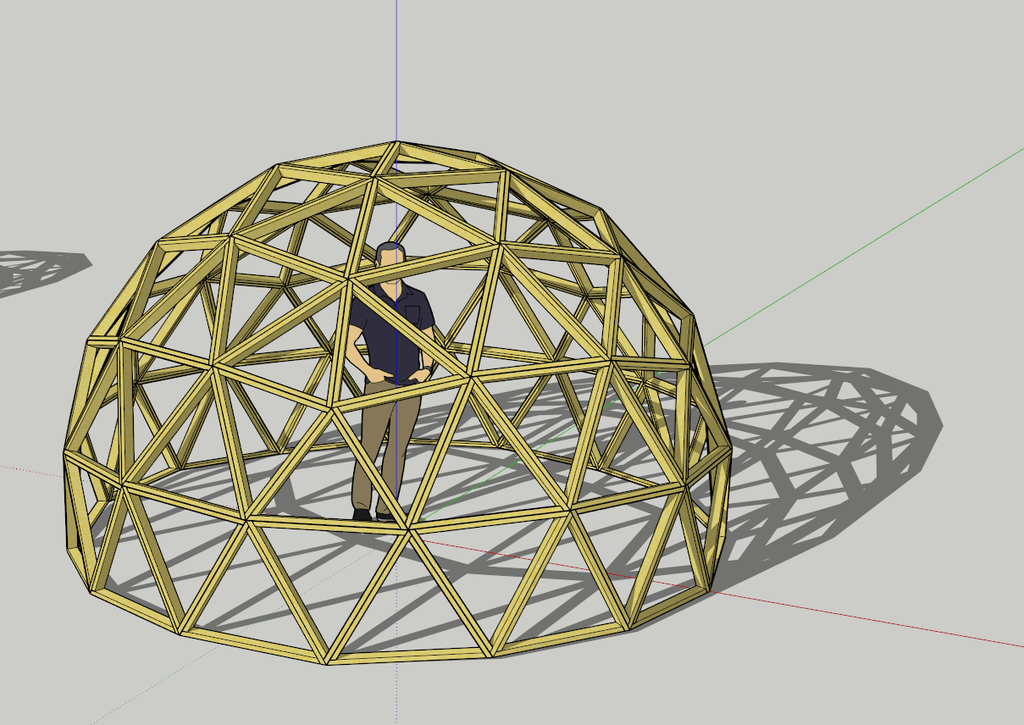

Je souhaite réaliser une serre cet été.
Je ne me suis encore pas totalement décidé sur l'essence, mais ce sera très certainement du Douglas (ou chêne si une occasion se présente).
Je sais qu'avant de travailler un bois il faut le mettre en intérieur, le temps qu'il se fasse à l'hygrométrie etc, sauf que là c'est pour qu'il retourne à l'extérieur, donc je me demande si au contraire de dois le stocker volontairement dehors?
A mon sens, dès que tu aura réalisé les tasseaux, fait le montage du dôme aussitôt, sans attendre. Les tasseaux seront alors contraints dans les triangles et l'ensemble du montage. Ils devraient moins se tordre.
Et de toute façon, après, au cours du temps, avec les différence entre l'été et l'hiver, cela bougera sans doute, mais ce n'est pas très grave.
Remi25
Merci Kentaro !
Oui je me disais que je pouvais au moins monter des hexagones et pentagones dès que les tasseaux seraient prêts. Merci !
Remi25 Attention, si tu fais les hexagones et pentagones, et les laisses reposer avant de tout monter, ils risquent de voiler, et ensuite, le montage sera plus compliqué. Il vaut mieux tout faire d'un seul tenant.
En tout cas, c'est un beau projet! Quel logiciel as tu utilisé pour le calcul de tous des angles ?
Remi25
Ok, donc tout monter d'un coup ! Après de toute façon l'idée c'est de faire tout dans la foulée, je ne sais pas combien de temps ça va me prendre à tout préparer / coller mais j'imagine tout faire au fur et à mesure.

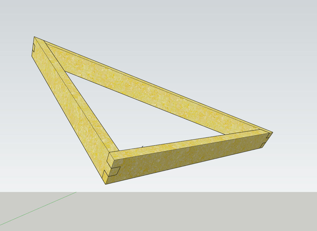

Pour le logiciel au début j'utilisait le site acidome puis finalement comme je veux faire les triangles en enfourchement je le modélise directement sous sketchup. (Merci à Boris Beaulant pour OpenCutList !)

La Franche-Comté est effectivement une région très humide aussi (sauf ces derniers étés comme partout en France malheureusement). Tu dis qu'il risque de fendre, je pensais prendre des sections d'environ 27*60 et faire des enfourchements aux extrémités des triangles pour qu'ils soient plus rigides, tu penses que ça risque de casser?

Le douglas est assez nerveux ... la contrainte va l'obliger à bouger comme toi tu veux ... donc il va fendre sûrement au niveau des 'encoches' de l'enfourchement ... à mon avis rien de bien grave car je pense que tu vas coller à la d3 de bonne qualité... donc l'assemblage restera cohérent... si au moment de la pose t'as un doute sur le séchage de ton bois quitte à perdre un peu de temps sur tes plantations je me répète mais je le laisserais à l'air libre quelque temps ( au feeling) avant de le mettre en mode forêt tropicale.. il finira de bouger les fentes pourront être reprises à la colle et au tourillon... j'aurais du mal à utiliser des vis autre que inox ... un coup de serre joint et basta !

Je pense que Kentaro ne recommande pas d'utiliser du bois frais de sciage. Il recommande simplement de le mettre en œuvre et de le contraindre rapidement après délignage et assemblage des triangles, ce qui est complètement pertinent et te permettra de garder davantage de précision au montage. Ce type de structure ne tolère pas trop les écarts à l'assemblage.

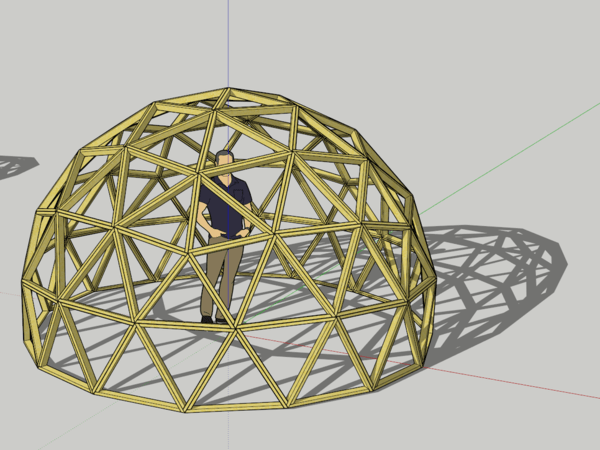

2flow c'est un dôme géodésique de fréquence 3 (3V) il me semble.
J'ai d’ailleurs la même interrogation, tu as utilisé un logiciel particulier pour trouver les angles et modéliser ton projet sur sketchup?
Ou simplement par projection des points de division des triangles sur une sphère, en matérialisant ensuite les épaisseurs des pièces?

Corps et Bois merci de ton retour, pour les angles j'ai fait les projections des triangles sous Sketchup, pas de calculs!
J'avais fait mes premiers essais 3D il y a un moment, je m'étais inspiré de ce tuto

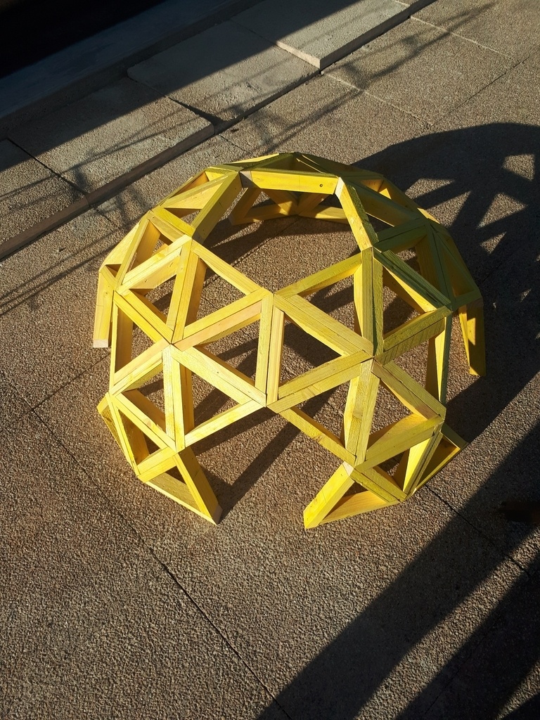

J'ai fait un essai l'année dernière (premier confinement) une petite demi-sphère d'un mètre de diamètre : Le résultat est assez propre :)
