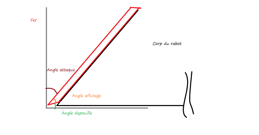

J'ai l'impression que ça t'ennerve et je ne veux pas remuer le couteau dans la plaie, j'essaye simplement de comprendre.
J'ai fait un croquis pour essayer de clarifier ce que je dis.
Ma supposition était que l'angle d'affutage ne change que l'angle de dépouille et non pas celui d'attaque qui lui est déterminer par le corps du rabot puisque le biseau est positionné vers le bas.
Je ne comprend donc pas (mais j'essaye!) en quoi l'angle d'affutage influe sur la coupe.
Je parle bien d'un rabot classique bien sur.
mes hypotheses dans ce que tu dis sont:
.Un arrondi est créer et je n'arrive pas à le positionné sur mon dessin. Si c'est le cas, je veux bien que tu me le représente.
.La qualité de coupe ne dépends pas que de l'angle d'attaque et à ce compte la, je ne comprends pas l'influence de l'angle de depouille.
.Je mets mon fer à l'envers et si c'est le cas, je vais me caché après avoir effacer mon pseudo de ce site! ^^

Il me semble que Fof parle du rayon de courbure au niveau de l'arrête tranchante, entre la planche et le biseau.
C'est vrai que microscopiquement, l'arrête n'est pas vive, mais l'objectif est justement d'avoir le rayon de courbure le plus petit pour que ça coupe le mieux possible.

L'Ecorce du Sycomore Oui, cela m'énerve qu'on me soutienne mordicus que pour n'importe quel biseau de coupe, la capacité tranchante est la même. C'est pas vrai une seconde, ou alors dans la 4ème dimension des bisounours.
En ce qui concerne l'angle de dépouille, on s'en fout, c'est juste un angle résiduel en fonction des deux angles d'attaque et d'affûtage.
Mais franchement je ne vois pas ce que tu comprends pas...
Pour l'angle d'affûtage, pour faire simple : plus c'est petit, plus ça coupe et plus c'est fragile, et plus c'est gros, moins ça coupe et plus c'est durable.
L'angle d'attaque ce n'est qu'une histoire de facilité de rabotage, et d'état de surface de la coupe. Le meilleur compromis trouvé pour les bois classiques et usuels, c'est 45° d'attaque avec contrefer brise copeau ou lumière ajustée voire les deux pour éviter le soulèvement des fibres=arrachements, et le meilleur compromis pour l'angle d'affûtage entre "capacité tranchante" du fer et durabilité de son fil, c'est 25°. C'est à adapter en fonction des différents bois qu'on travaille, et c'est pour ça qu'il y des rabots particuliers.
Bon, jcrois que ça s'est mis en place dans ma tête!
J'avais à l'esprit que seulement l'angle d'attaque était important pour la coupe.
C'est mon coté attaquant!
On est d'accord pour dire que j'ai rien soutenu mordicus hein?
Merci pour le rabâchage! J'ai plus qu'a reprendre mes fer à 30°! ^^
