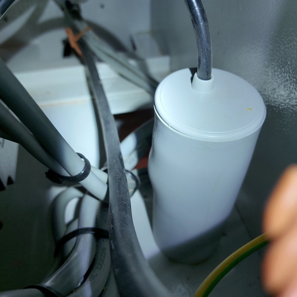

10 jours de panne, 5 jours de taf intensif pour tenter de rattraper le temps perdu (elle est quand même bizarre cette expression), et nouvelle galère: la rabo-dégau de mon combiné SCM Minimax (mono) ne démarre plus (grosse session de dégau, je coupe 5 minutes et depuis elle ne se lance plus, les autres fonctions oui).
J'ai aspiré tout l'intérieur de la bête, vérifié les contacteurs de sécurité, les fusibles, etc.
J'ai remarqué 2 choses:
  • la lumière de l'atelier baisse d'intensité tant que je tente d'allumer la rabo-dégau, alors que normalement ca ne dure qu'une seconde, le temps que la machine se lance;
  • il y a une excroissance sur le fût du condensateur de démarrage
Ce serait donc le coup classique du condensateur qui a lâché?
Je suis preneur de vos avis avant de me lancer dans le démontage.
Et si vous connaissez un site qui livre en j+1, même si c'est plus cher (un genre Foussier, en fait), ca m'intéresse!
Merci pour votre aide 🤞

Palissandre
Je pense que tu as miser juste coup classique ta plus qu'à retrouver un condasateur avec la bonne valeur uf et le bon voltage attention à pas prendre une châtaigne. Si ta un bobineur dans ton coin c'est le plus simple pour avoir un condasateur rapidement

spitiboum
c'est sur condo mort à changer
CoB34
Je crois bien oui. Il a pris un coup de chaud. Ton installation électrique a été correctement dimensionné pour accueillir ton combiné mono?
