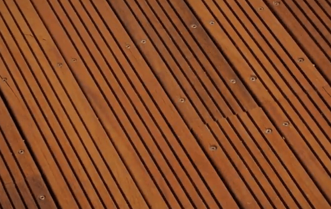

Je viens de repasser de la lasure sur ma terrasse et le séchage est très leeeeeeent, trop même !
Sans doute dû à l'humidité ambiante, à une préparation insuffisante du support et à un produit qui a mal vieilli (bonne marque mais différé trop longtemps le job, par flemme).
Connaissez-vous un produit miracle pour booster le séchage, dans l'état actuel ?
Merci d'avance... et ne me dites pas qu'il faut tout refaire :-(
